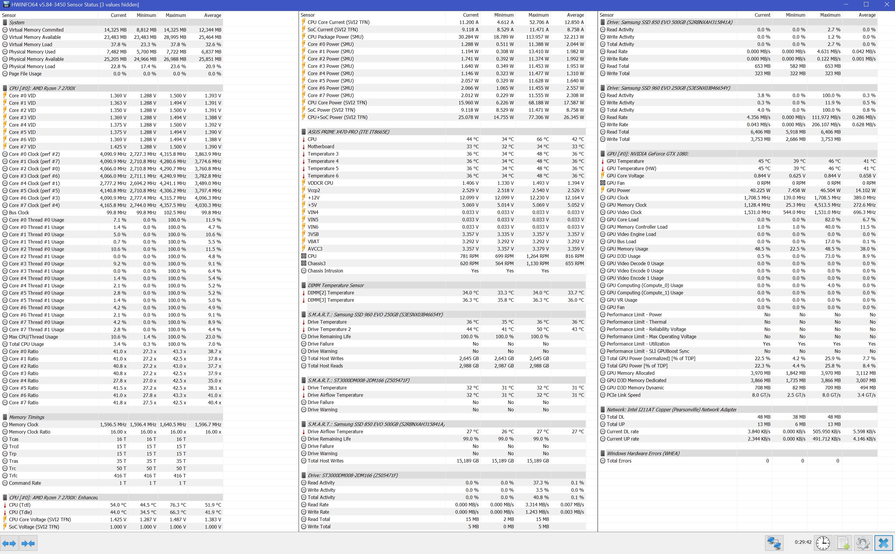

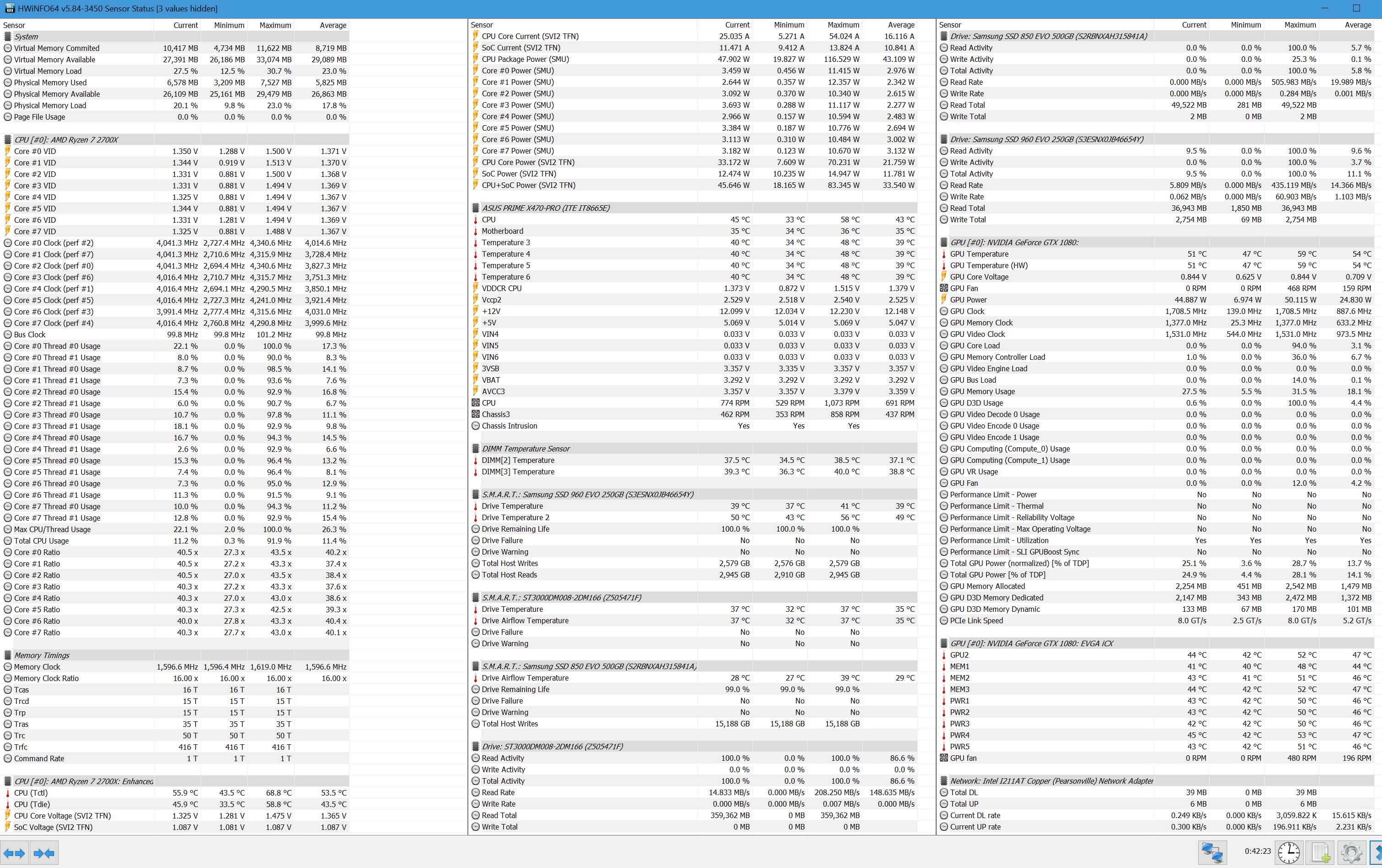

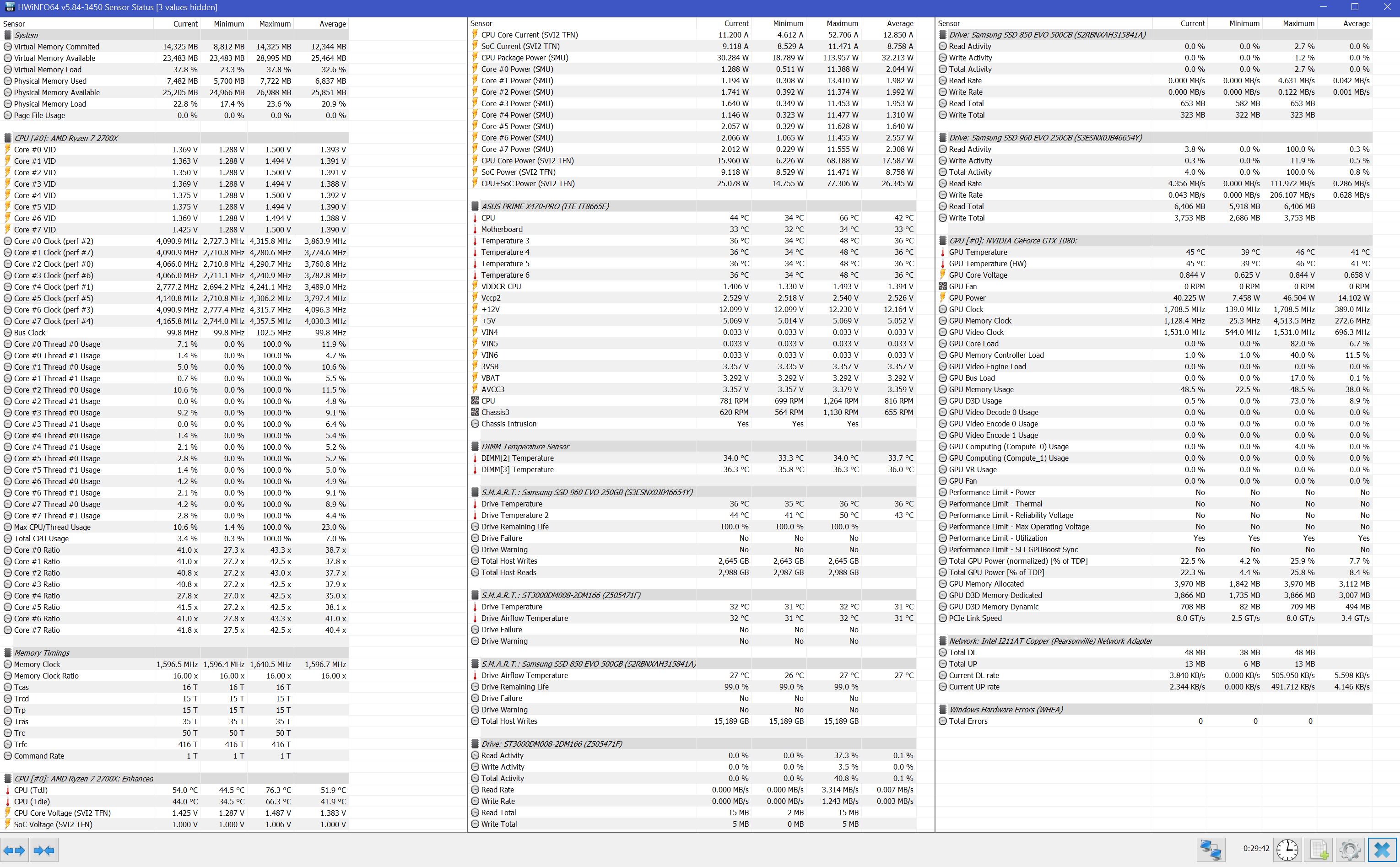

Erstaunt nahm ich zur Kenntnis, dass der Thermalright ARO-M14 lauter als mein Brocken 3 war. Dabei hatte ich im Bios extra das Silent Profil ausgewählt. Und ich installierte ja nur Windows und Programme... Während ich nach der Installation aller Treiber und der ersten Programme auf die Haupt-SSD die restlichen Laufwerke anschloss und einen Virenscan von der sauberen Installtion startete (Ist so eine Marotte von mir), beobachtete ich mit HWInfo die Temperatur.
68,6°C Tdie? Beim Virenscan, installieren von Adope Cloud etc und etwas surfen nebenher? HALLO?

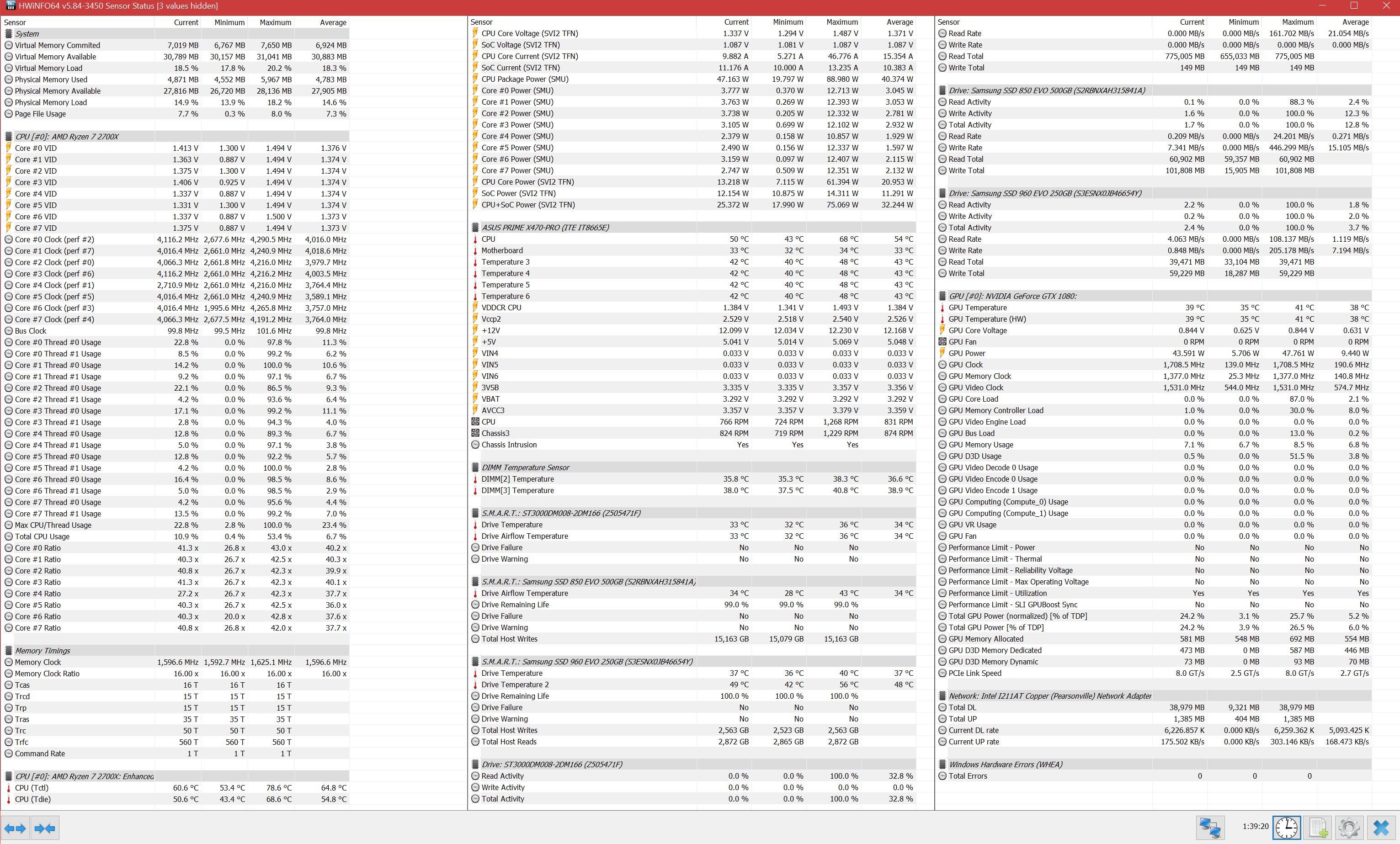

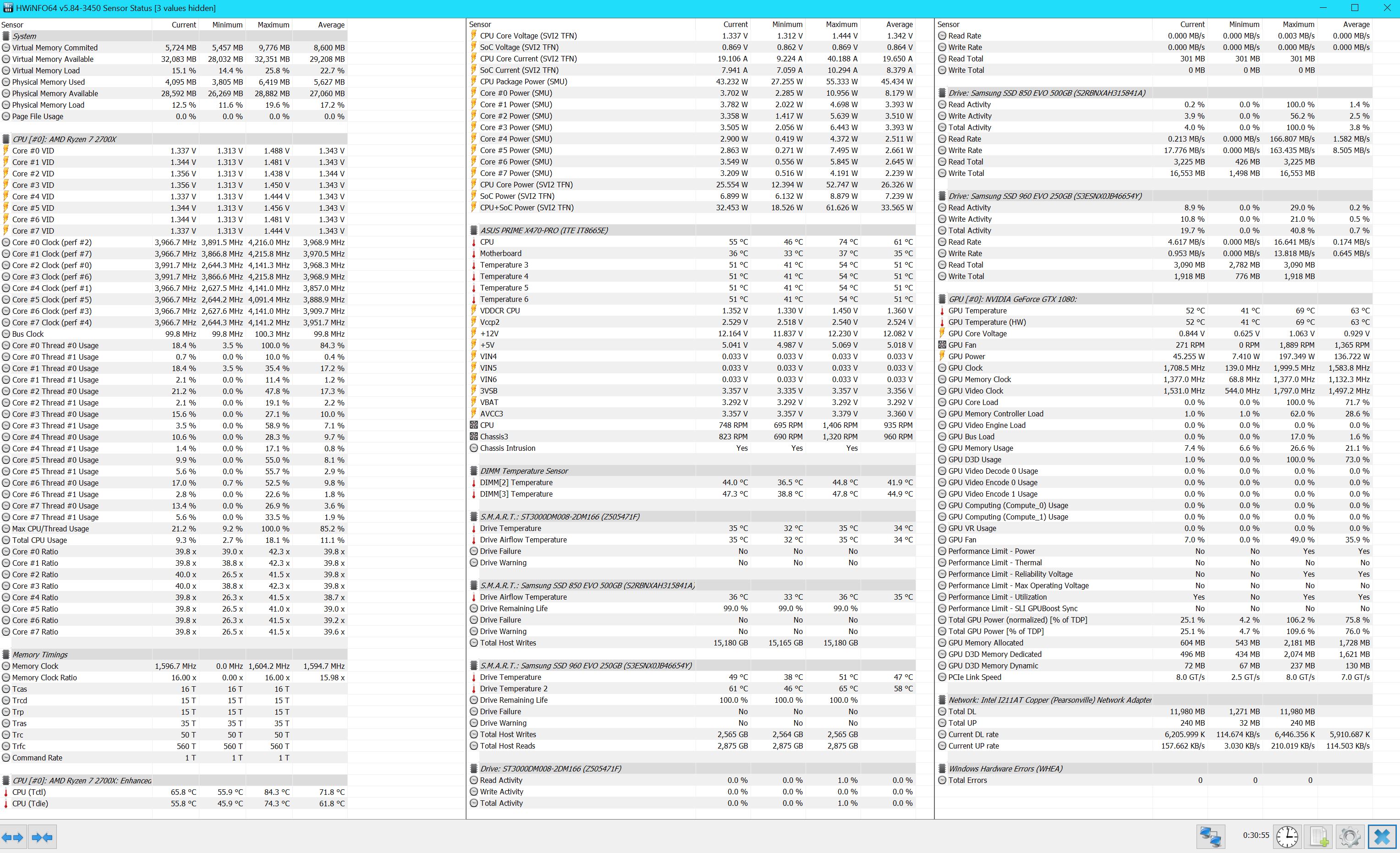

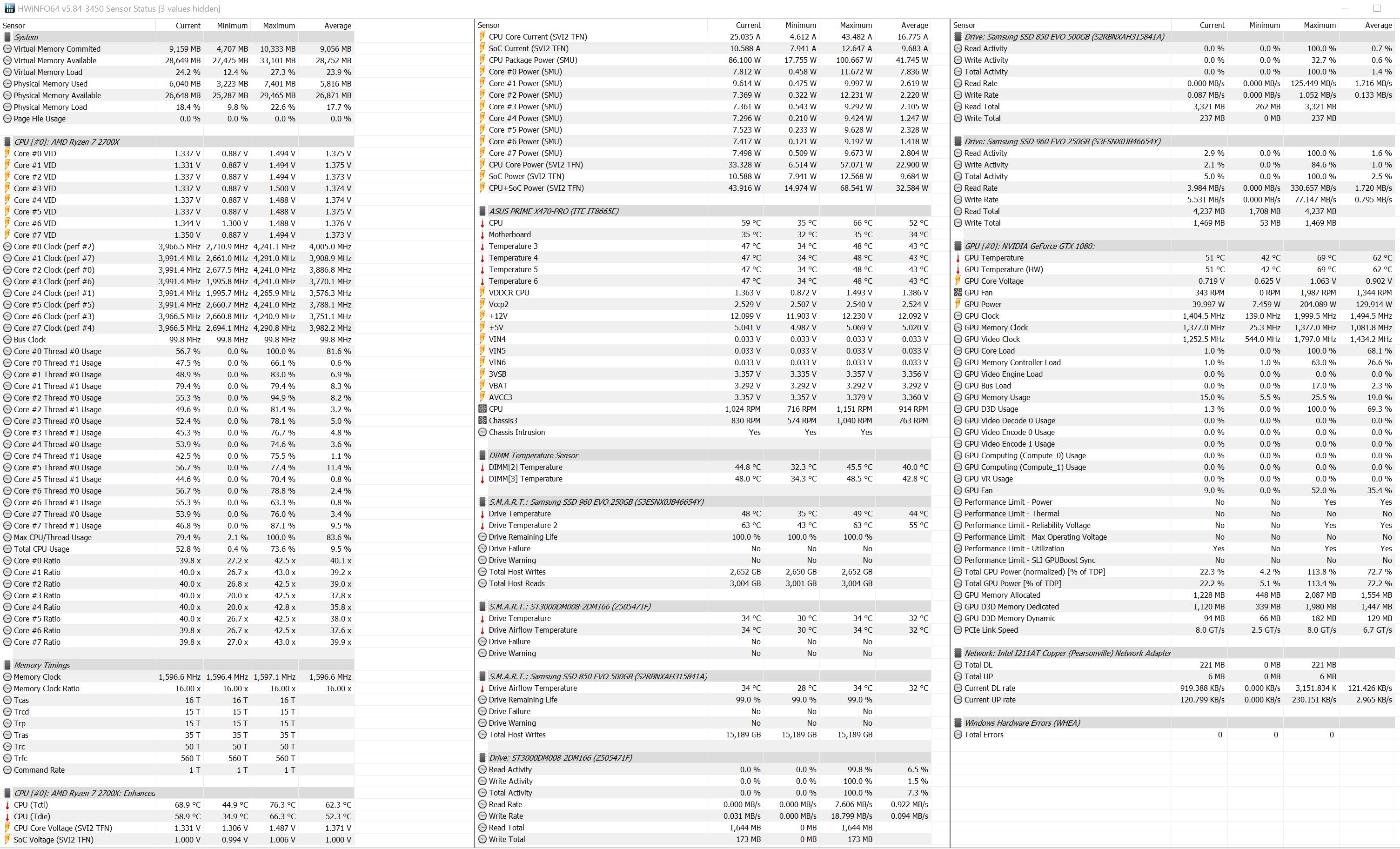

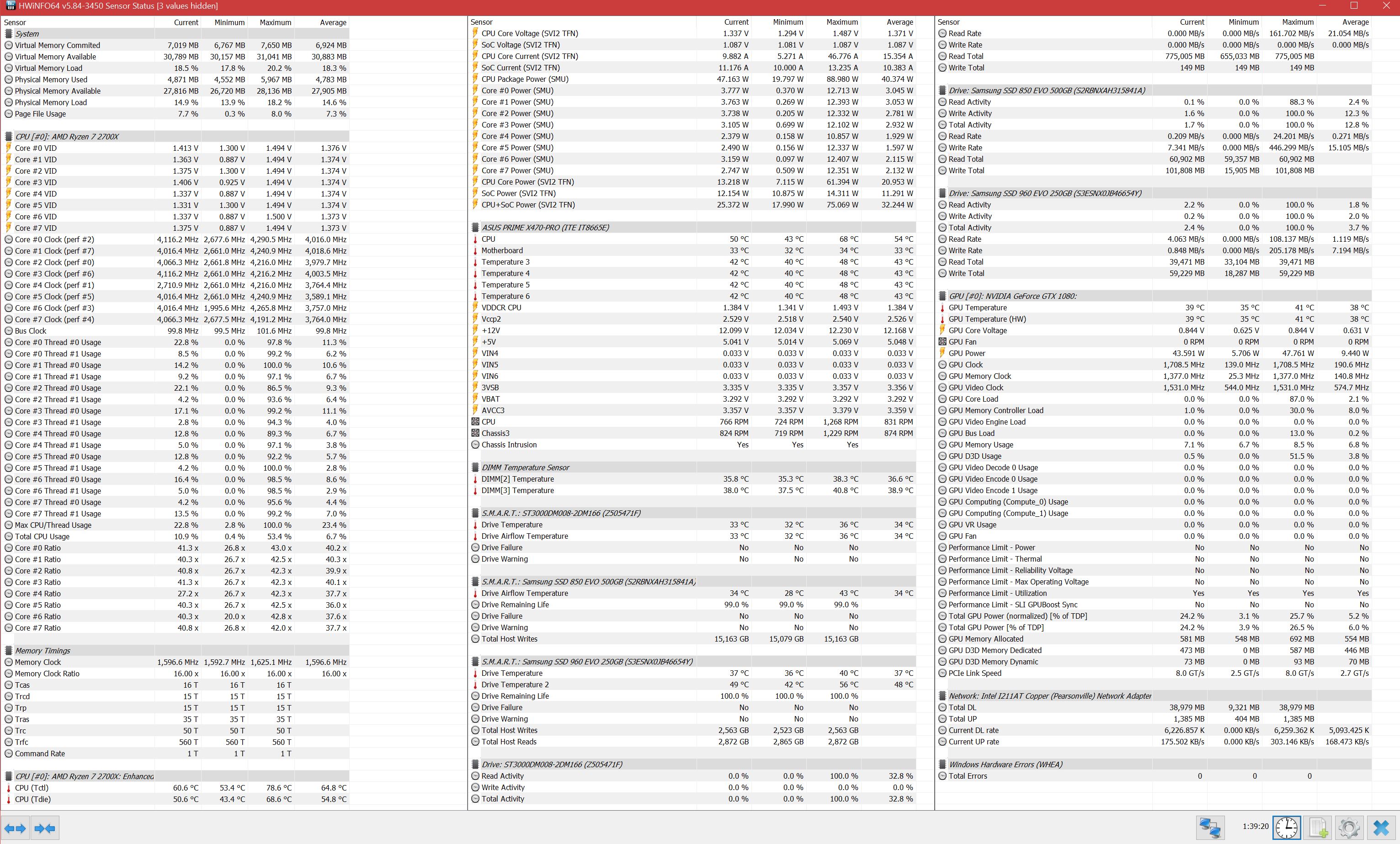

Nun startete ich ein Spiel:
74,3°C Tdie? Ja was ist denn hier los? Der Thermalright müsste eigentlich Werte wie der Brocken 3 anzeigen:
Mit dem Brocken 3 habe ich den Ryzen 2700x auf maximal 67,5°C aufheizen können.
Der Thermalright ARO-M14 dreht aber 300 rpm mehr und hat eine Heatpipe mehr, also müsste das in der Theorie doch weniger sein? Der "alte" Thermalright Macho und der Brocken 3 hatten doch immer ähnliche Werte bei diveresen Tests? Sollte der Thermalright ARO-M14 defekt sein, tote Heatpipe? Konnte ich mir nicht vorstellen.

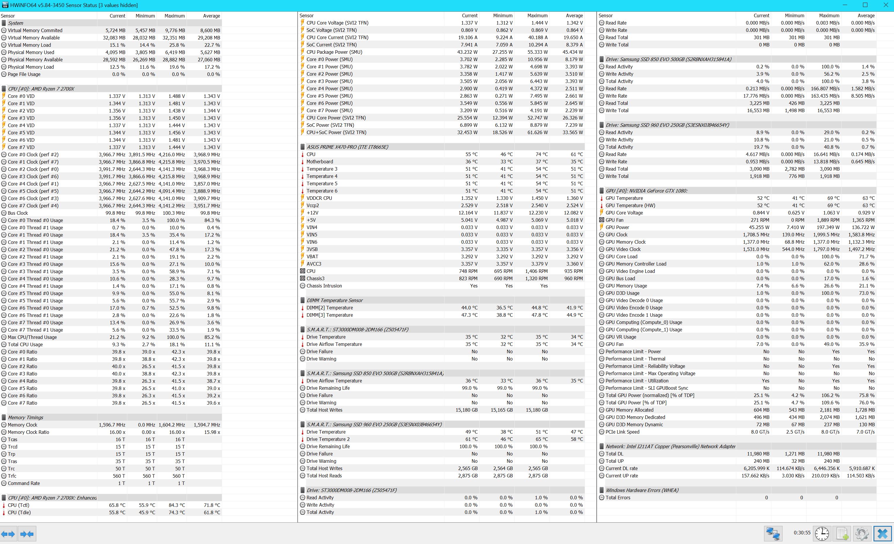

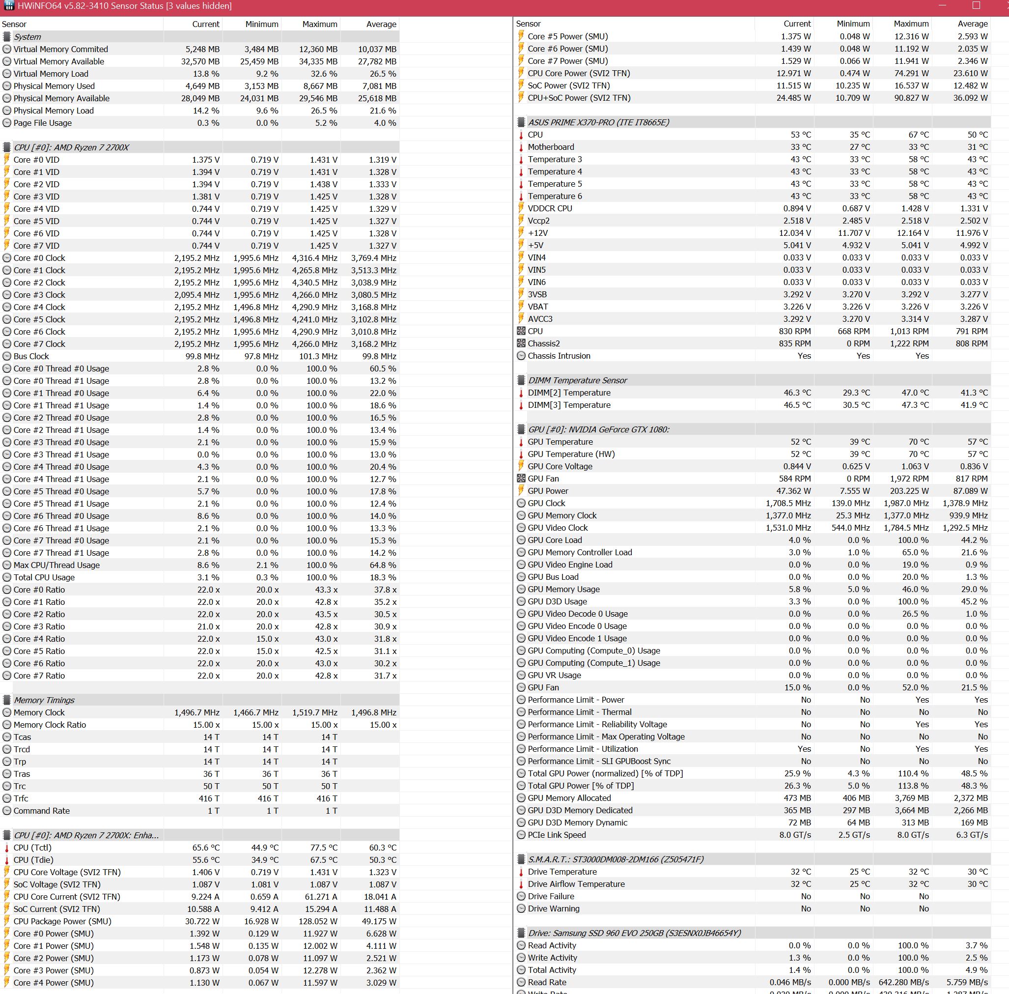

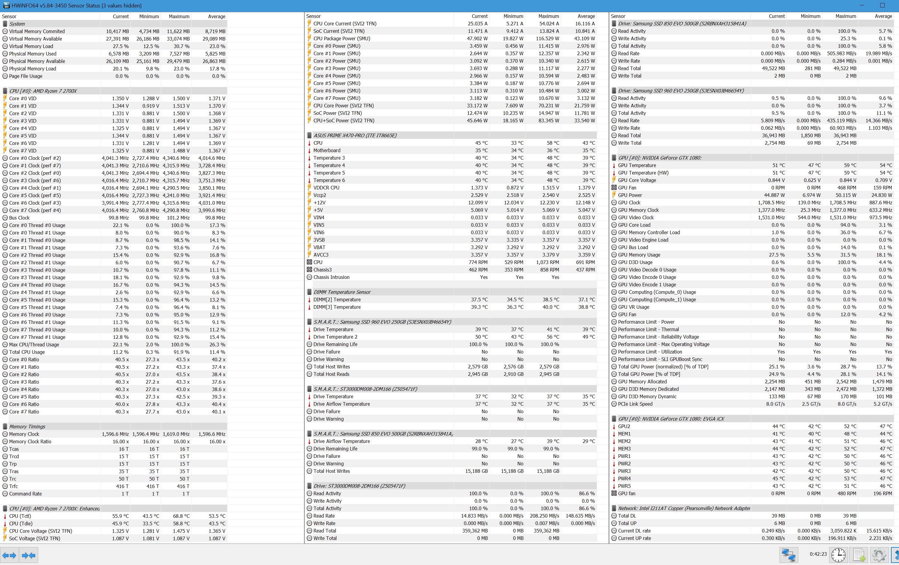

Ich hatte den Thermalright ARO-M14 mit der original aufgetragenen Wärmeleitpaste aufgesetzt. Das war so eine weiße Pampe. Könnte dies der Grund sein? Kurzer Rede langer Sinn: Thermalright ARO-M14 abgeschraubt, den weißen Schmodder entfernt und meine gute "alte" Arctic MX-4 aufgetragen, einen Fluch auf den Lippen den Virenscan gestartet und auf Youtube ein Video geguckt.
DATAAAAAAA:
58,8°C.

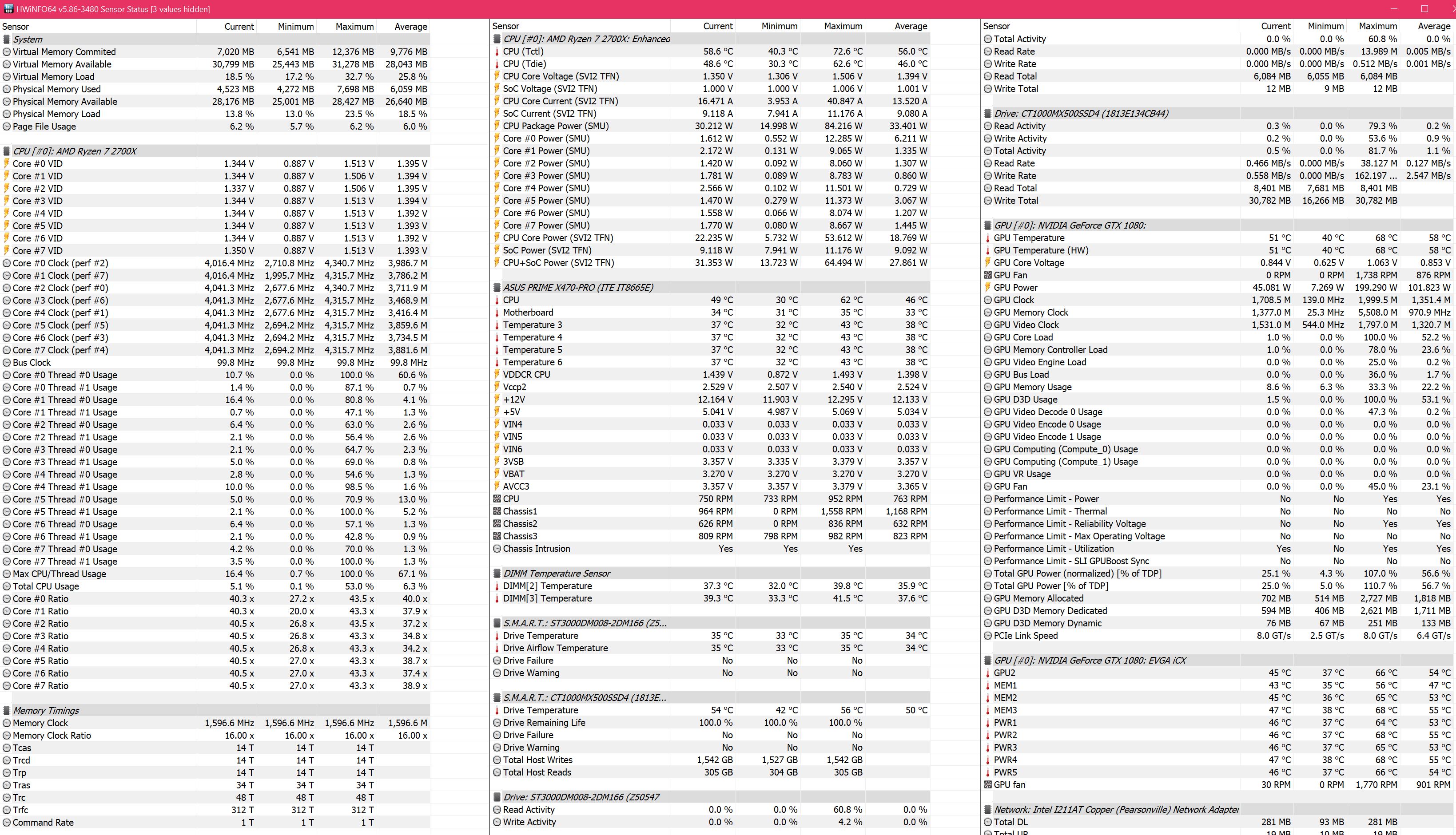

Nach weiteren Tests mit Raw-Entwicklung in Lightroom ist 66,3°C das Maximum, auf das ich den Ryzen 2700x unter dem Thermalright ARO-M14 aufheizen konnte. Als nächstes werde ich eine Runde zocken, dann schaun mer mal, was der Thermalright ARO-M14 dann macht.
Fazit: Die Wärmeleitpaste von Thermalright ist den Namen nicht wert. Ob das das gleiche Zeug ist, welches Intel zwischen Die und Heatspreader benutzt? :evillol:
Mit einer vernünftigen Wärmeleitpaste wie der Arctic MX-4 verhält sich der Thermalright ARO-M14 wie erwartet und bleibt bei unter 1000 rpm auch schön leise.

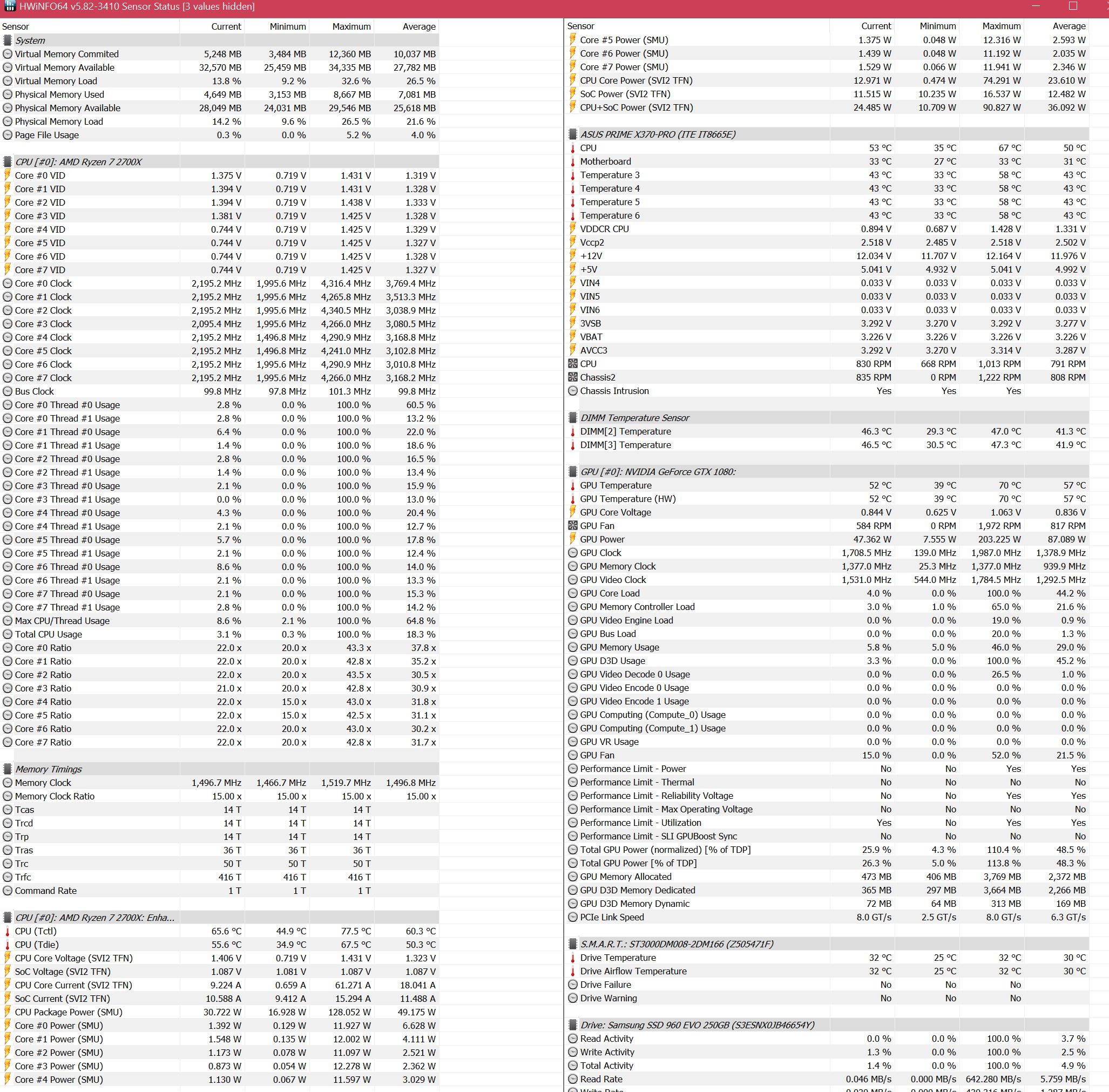

Habe nun eine Runde Stalker im OGSE Mod gespielt bei 4K Auflösung.
Tdie beim Spielen 66,3C. Statt zuvor 74,3°C! Und der Ryzen 2700x macht 100 MHz mehr, erreicht also den vollen Turbotakt.
Und dabei ist der Lüfter auf dem Thermalright ARO-M14 sogar gute 250 rpm langsamer unterwegs. Die Grafikkarte bleibt am Lautesten.
Was so ein bisschen Wärmeleitpaste ausmachen kann.

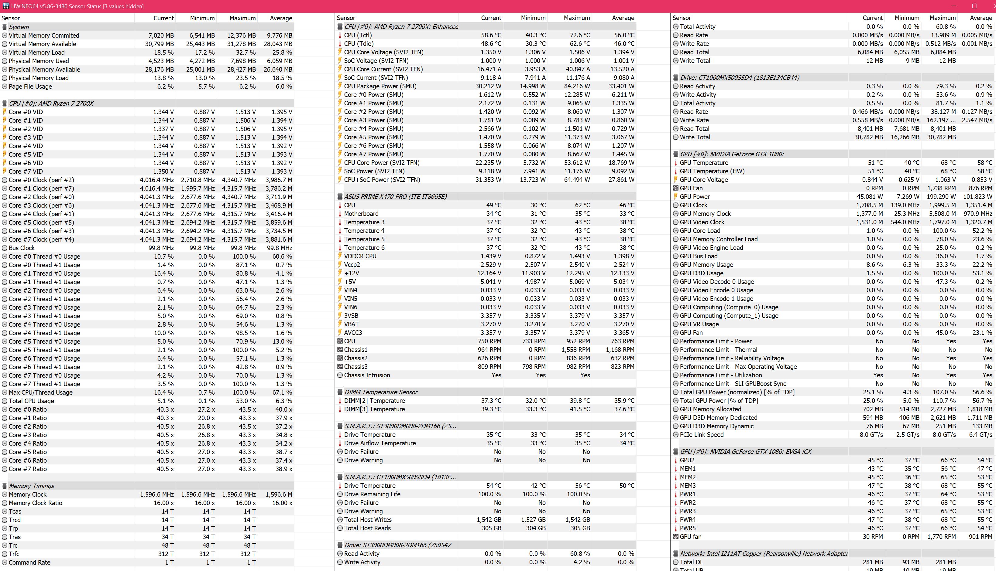

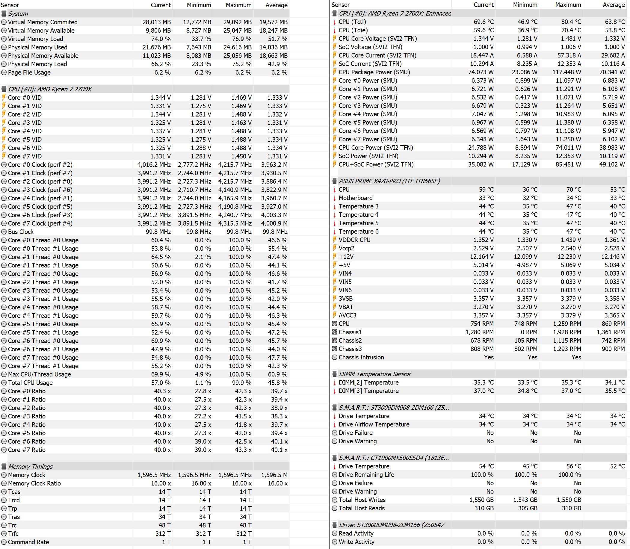

Nach meinem Urlaub, dem Kauf des Noctua NF-A12x25 PWM und einiger Experimente mit den Lüftereinstellung im Bios habe ich den PC neu gemessen:
Die CPU wird jetzt nur noch 62,6°C heiß, statt 66,3°C. Nur weil ich den hinteren Lüfter von Corsair gegen den Noctua getauscht habe. Der Termalright ARO-M14 profitiert also auch durch die Unterstützung eines durchzugsstarken Lüftern in der hinteren Lüfterposition.
Sowohl der CPU-Lüfter und auch die Lüfter der Grafikkarte drehen dabei 200 RPM langsamer, nicht viel, aber unterm Kopfhörer macht sich das geräuschtechnisch schon in einem leiseren Betrieb bemerkbar. Der Thermalrightlüfter wird ab 1000 RPM so laut, dass er im Konzert mit den Grafikkartenlüftern rauszuhören ist.
Unter Lightroom CC in der aktuellsten Version werden alle acht Kerne beim Importieren einer größeren Menge RAW-Dateien ausgelastet. Das führt dazu, dass sich der Allcoreboost bei 4000 MHz einpendelt und unter 60°C bleibt, während höhere Werte nur kurz gehalten werden, bevor die CPU runterregelt. Bei 70°C drehen alle Lüfter Vollgas, was einen ziemlichen lauten Sturm verursacht.

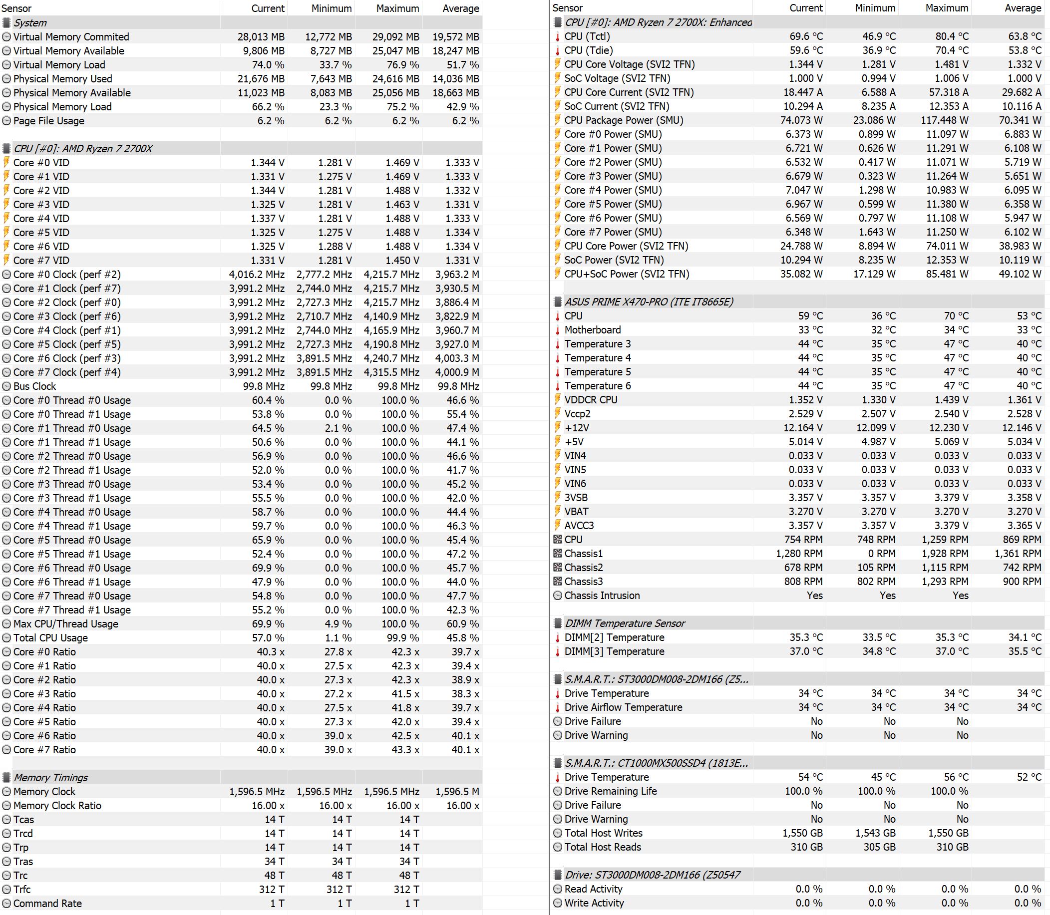

Kannst du mir sagen, welche Temperaturen du bei einem Prime95 blend test oder einem Durchlauf cinebench 20 erreichst? Ich habe das Gefühl, ich bin von dem selben Problem betroffen, wie du. Dabei hatte ich beim Einbau schon daran gedacht, die WLP zu ersetzen. Ich bin überhaupt nicht scharf auf die Arbeit, aber ggf. muss ich es doch mal in Angriff nehmen.
Da ich inzwischen einen Noctua habe, nützen dir meine Werte für den Thermalright leider nichts. Außerdem ist mein 2700x undervoltet, erreicht also die Werte von damals eh nicht mehr. Aber ich glaube, Prime habe ich bei 80°C abgebrochen... Glaube ich.
