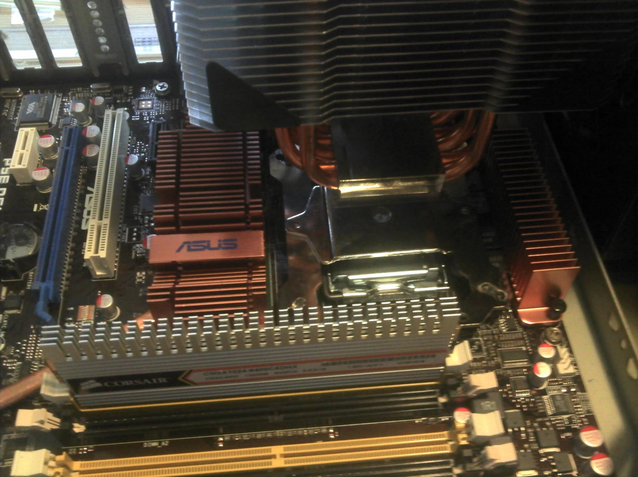

Keine sinnvolle Montage möglich Asus P5E Deluxe - Sockel 775
Gestern ist nun die Bestellung von meinen Thermalright HR-02 Macho CPU-Kühler eingetroffen.
Und ich hab ihn gleich einbauen wollen. Leider habe ich dann bei einbauen festgestellt das ich den Lüfter nur in eine Richtung einbauen kann. Wie im Anhang zusehen. Den die Schelle die unter dem HR-02 zusehen ist lässt ja nur eine Richtung der Montage zu, sodass der Lüfterstrom in Richtung Netzteil geht. Und das ist aufkeinefall akzeptabel.
Ich habe eine Asus P5E Deluxe mit 775 Sockel und bei dem Board lässt sich der obere Rahmen der mitgeliefert wird nur in einer Richtung montieren wenn man also den oberen Rahmen um 90° drehen möchte ist nicht genug platz da die Heatpipes auf dem Board stören.
Grüße René
Grüße René
