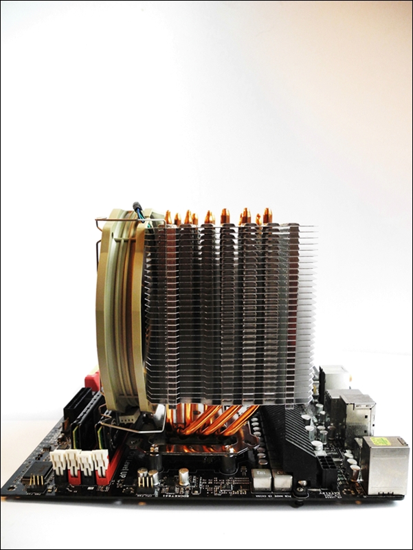

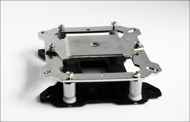

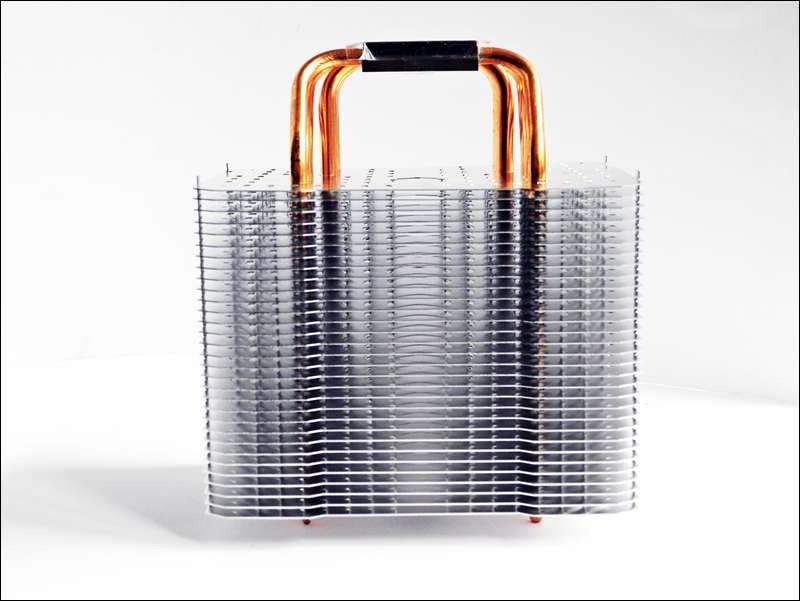

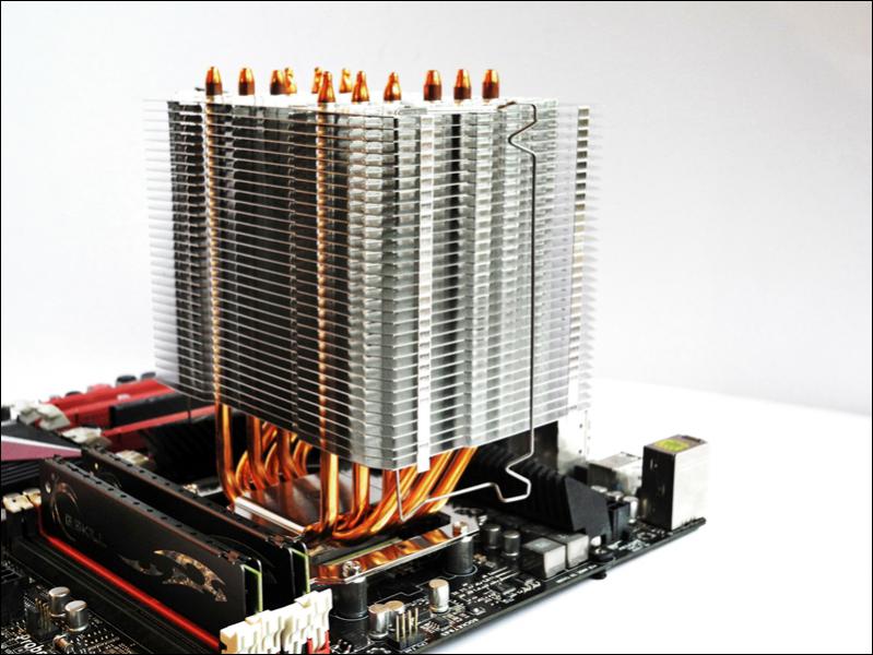

3. Montage & Eindrücke

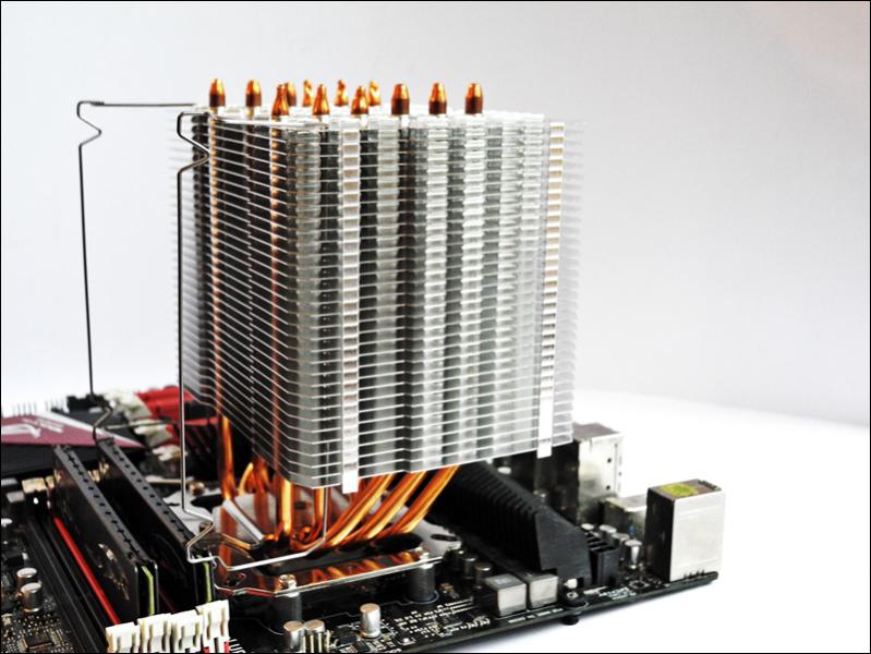

Die Montage des HR-02 Macho ist relativ schnell und sicher erledigt:
Zunächst wird eine Backplate, mit Abstandshalter und einem Rahmen am Mainboard mittels einiger Schrauben befestigt.
Anschließend, nachdem die Wärmeleitpaste aufgetragen wurde, wird der Kühler mit einer Montagebrücke und zweier Schrauben fixiert.
Die Lüfter-Clips des HR-02 Macho werden in passende Löcher am Kühler gesteckt. Dies sollte am besten vor dem Einbau ins Gehäuse geschehen um sich unnötige Fummelei zu ersparen.
Es liegen zwei Clips bei, mit welchen man wahlweise einen 120mm oder einen 140mm am Kühler befestigen kann.

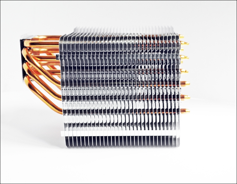

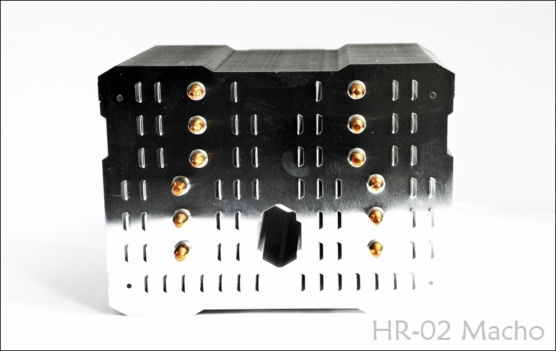

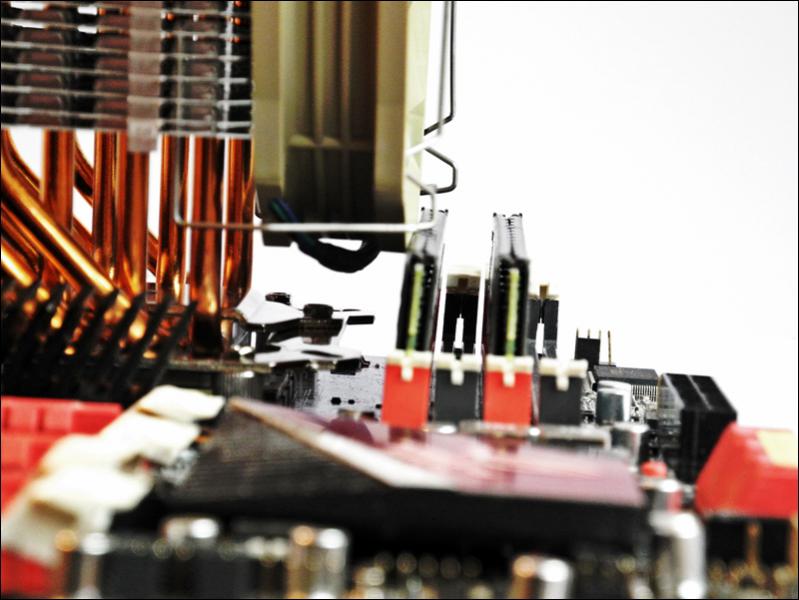

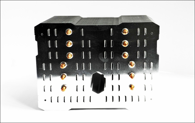

Die Verarbeitung des Kühlers ist auf sehr gutem Niveau. Im Gegensatz zu einigen anderen Kühlern dieser Preisklasse weisen die Lamellen eine ordentliche Stabilität auf, auch scharfe Kanten sucht man vergeblich.

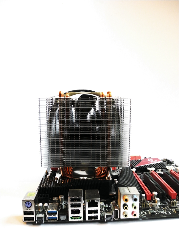

Es sei noch angemerkt, dass sich der Kühler auf AMD Boards nur mit Luftstrom nach hinten ausgerichtet montieren läßt, auf Intel Boards ist eine freie Ausrichtung möglich, solange genügend Platz vorhanden ist.

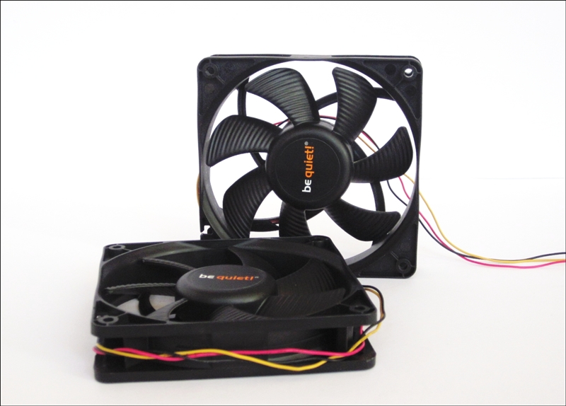

Als Referenzlüfter werden der BeQuiet Silent Wings Pure (120mm) und der Thermalright TY-140 (140mm) eingesetzt.

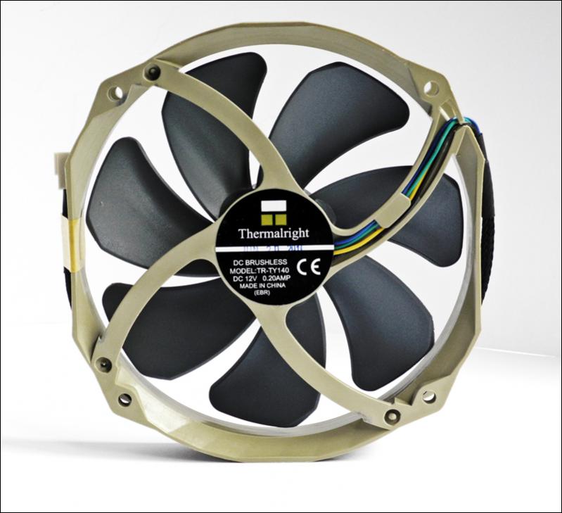

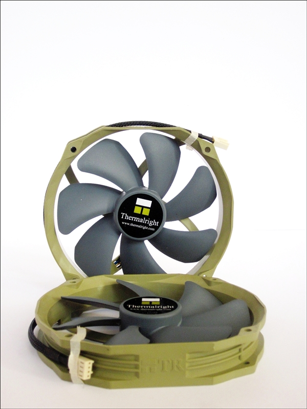

6. Lüfter & Lautstärke

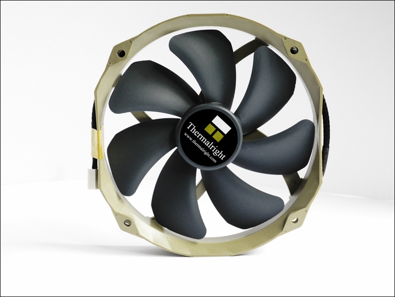

Der beim HR-02 Macho mitgelieferte Thermalright TY-140 gilt als einer der besseren 140mm Lüfter am Markt.
Gerade bei niedrigeren Drehzahlen neigte der Lüfter allerdings zu leichten Schleifgeräuschen. Laut Hersteller wurde mit dem Macho eine etwas verbesserte Version des Lüfters eingeführt.
Und in der Tat ist der Lüfter den ich vor mir habe und höre nahezu nebengeräuschfrei. Nur ein dezentes Motorbrummen ist zu hören, wenn man sich dem Lüfter auf ca. 20 cm nähert.
Für die relativ geringe Lautstärke auch bei 12V kann der Lüfter einen beachtlichen Luftstrom erzeugen. Ab rund 800rpm ist der Lüfter aus einem geschlossenen Gehäuse kaum mehr wahrnehmbar.
Insgesamt harmoniert der Lüfter meiner Meinung nach sehr gut mit dem Kühler und unterstreicht die guten Allrounder Fähigkeiten des HR-02 Macho.

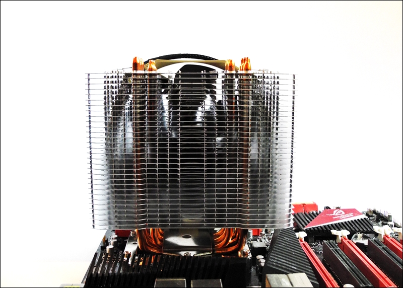

Der Macho läßt eine ganze Reihe deutlich teurerer Kühler hinter sich. Für den Preis von 37,90€ (UVP) wird man wohl derzeit kein besseres Gesamtpaket bekommen. Der Kühlkörper selbst gefällt durch seine intelligente Raumnutzung welche durch eine asymetrische Bauweise erreicht wird.
So macht es zwar wenig Sinn einen zweiten Lüfter zu montieren, dafür kann er aber durch die Nähe zur Gehäuserückseite den Luftrom des Hecklüfters ideal nutzen. Ebenso sorgt die nach hinten versetzte Bauweise für ausreichend viel Platz an der Vorderseite des Kühlers, so daß es bei den meißten Mainboards nicht zu Problemen mit hohen Ram-Heatspreadern kommen sollte.

Schönes Review erstmal :)
Aber die Bilder zeigen tatsächlich nicht den Macho. Was mir in deinem Test noch fehlt, ist ein Test der Semipassiv-Leistung. Schließlich schreibst du ja, dass er für den Einsatz besonders geeignet sei.
Ja, die bilder sind noch die falschen, ich habe gerade Probleme mit den BIldern, kann also noch ein Stündchen dauern. Ich dachte um die Uhrzeit gibt es nicht so viele, die das bemerken würden ;)

Vielleicht könntest du bei den Unterschieden zum originalen HR-02 noch anfügen, dass beim Macho die Lamellen nicht mehr ineinander verhakt, sondern an den Seiten lediglich partiell abgekantet sind.

Es sei noch angemerkt, dass sich der Kühler nur mit Luftstrom nach hinten ausgerichtet montieren läßt.
Danke für den Test.
Nur als kleine, pingelige Anmerkung: Sofern ich mich erinnere, liegt nur noch der Maulschlüssel bei, nicht stattdessen. Bei meinem HR-02 war zumindest einer dabei.
Und warum lässt er sich nur nach hinten ausgerichtet montieren? Der HR-02 lässt sich ja in alle Richtungen montieren. Was verhindert das beim Macho? Wollte ihn gerade für einen Office-PC bestellen, der dann aber passiv laufen soll, d.h. der Macho sollte auch nach oben ausgerichtet montiert werden.
Der Macho hat ein neues Montagesystem, das auf AMD-Systemen keine freie Ausrichtung zulässt.
Auf Intel-Sockeln dagegen kann er, wenn keine Kühlkörper oder der Ram im Weg ist, frei ausgerichtet werden.
Das ist beruhigend, danke für die Info, der_henk. Der Office-PC wird ein Sandy-System, dann sollte es ja klappen.

Kann jemand vielleicht etwas zur Kompatibilität auf einem Asrock Z68 Extreme4 sagen? Bei Mindfactory schreibt jemand, dass er nicht auf sein Extreme6 passen würde, aber Gründe nennt er keine. Interessiert mich brennend. Dooferweise stehen Asrock Boards auch gar nicht auf der offiziellen Komp-Liste.
Danke
edit: steht der Lüfter eigentlich über den Kühler nach oben hin hinaus? Falls ja, um wieviele mm in etwa?
