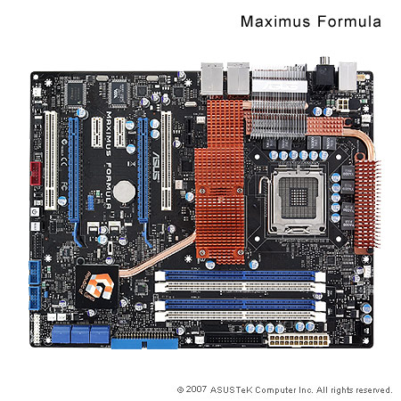

Ich habe den IFX-14 (Asus M3A32-MVP Deluxe AMD 790 FX) mit 2 SilentX 120 Lüftern (11dba) ausgestattet. Auf gleicher höhe ist auch der 120 Gehäuselüfter (SilentX 120 11 dba). Den IFX-10 ist nicht nötig! Ich habe kaum einen Unterschied feststellen können.
Außerdem hab ich das Asus Formula Maximus mit einem Q6600 GO u. den Thermalright 120 eXtreme mit 2 SilentX 120 (14dba; einer davon mit Sekundenkleber fixiert
) Den IFX-14 wollte ich zuerst auf das Maximus setzen, aber die S775 Halterungen waren von ihrer Bauhöhe zu niedrig. Die Kondensatoren rund um den Sockel (siehe Bild) sind im Weg!! Aus diesem Grund habe ich umdisponiert (IFX-14 AMD FX 790 u. Thermalright 120 extreme aufs Maximus)

ich will mir auch diesen kühler holen und nach dem ich beruhigt wurde das er auf das asus formula passt frage ich mich noch ob er auch in das Gehäuse passt

hey lamda
Wenn du den Adamas holst, kauf dir auch nen Dremel.
Den ich habe IFX und Adamas.
Und da ich auf beide nicht verzichten wollte, hat der Adamas nun ein Loch
Aber die Qualität vom NZXT Adamas hat mich endlich zufriedengestellt. (Der Rogue war dagegen Schrot)
von den Abmessungen her ist er 2cm breiter. Mir fehlen 5mm.
