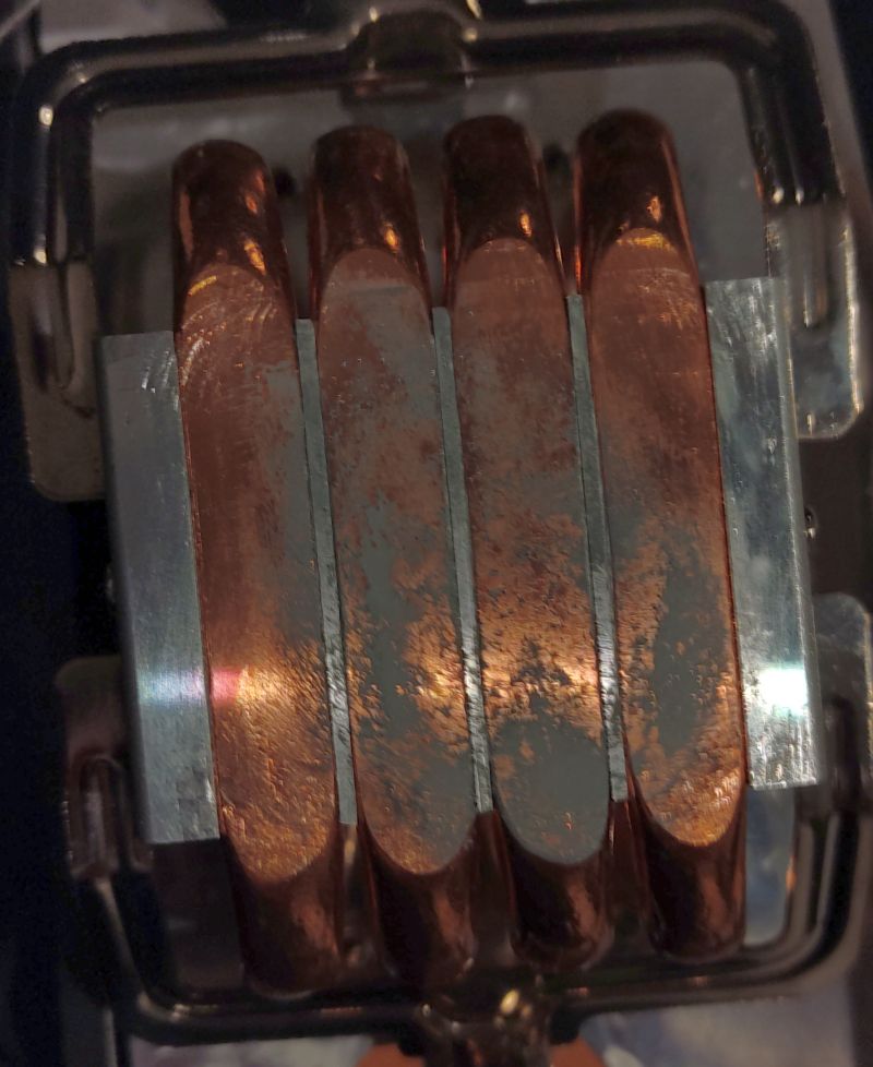

Norebo schrieb:
Ich fand die TF7 schlecht (verteilt sich nicht gut und zupft stellenweise raus) aufzutragen und beim Umbau des PC war das Anpressbild der Paste unbefriedigend - die Arctic Silver Paste ist sehr gut aufzutragen und verteilt sich hauchdünn.
modena.ch schrieb:
Einfach zu verteilen ist schön und gut, aber was bringt mir die Paste die möglichst flüssig und einfach zu verteilen ist, wenn ich sie nach 6 Monaten auf der Grafikkarte schon wieder tauschen muss, weil das Silikon ausgeblutet ist oder die Paste durch die Wärmezyklen weg von der GPU gepumpt wurde. Da ist Langzeitstabilität klar zu bevorzugen anstatt leichtes Handling.
Da sehen wirs, die verschmähte TF7 putzt die teuren und flüssigen Pasten locker flockig von der Platte.
Danke @FormatC
https://www.igorslab.de/noctua-nt-h...aste-ist-die-beste-die-teuerste-ein-reinfall/
Und wieder mal ein Beispiel für Noctuas überragendes Qualitätsmanagement...
Hmm, besser als schlecht, aber schlechter als gut - und ja, den Qualitätsverfall von vormals Qualitätsprodukten spürt man überall!

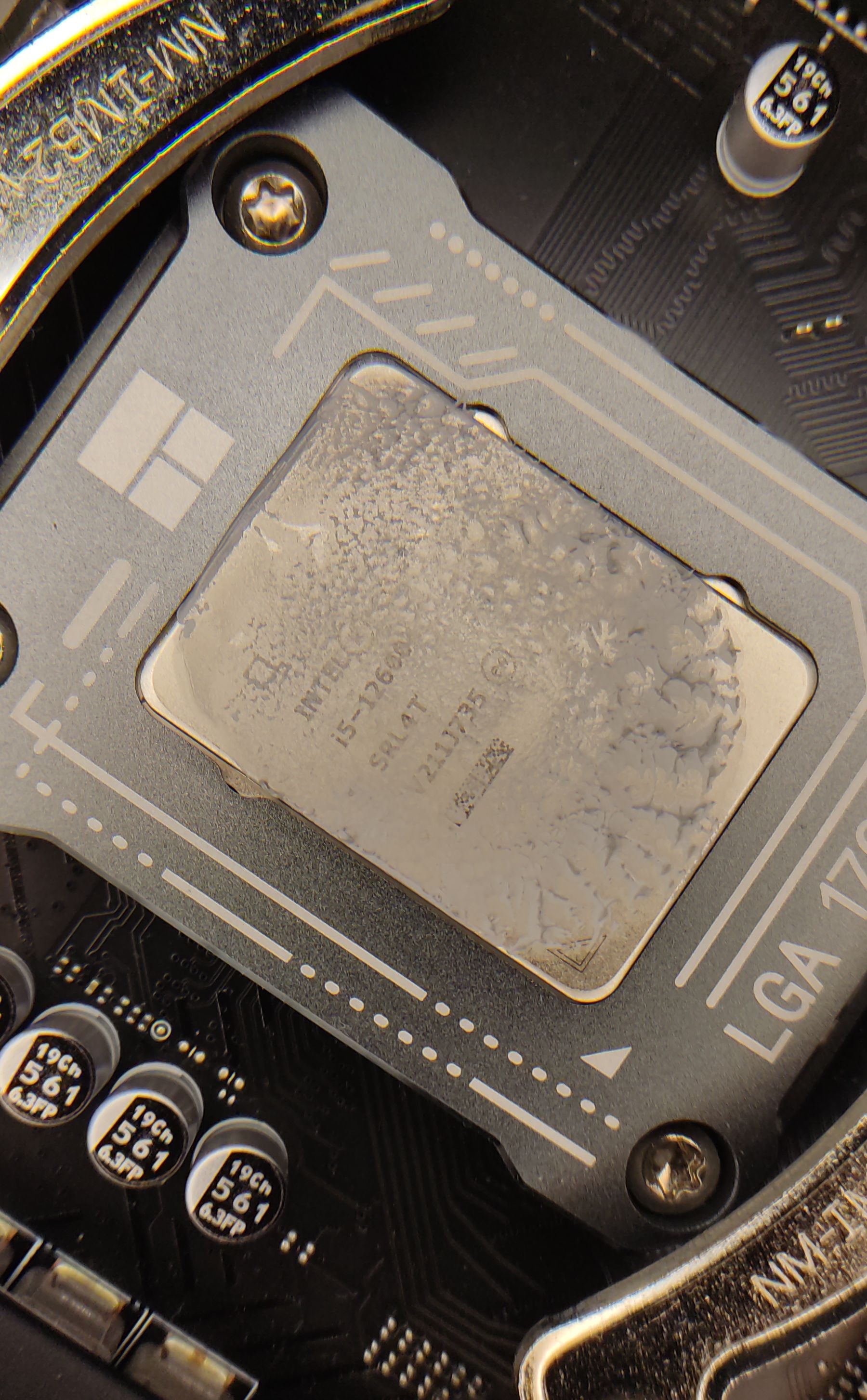

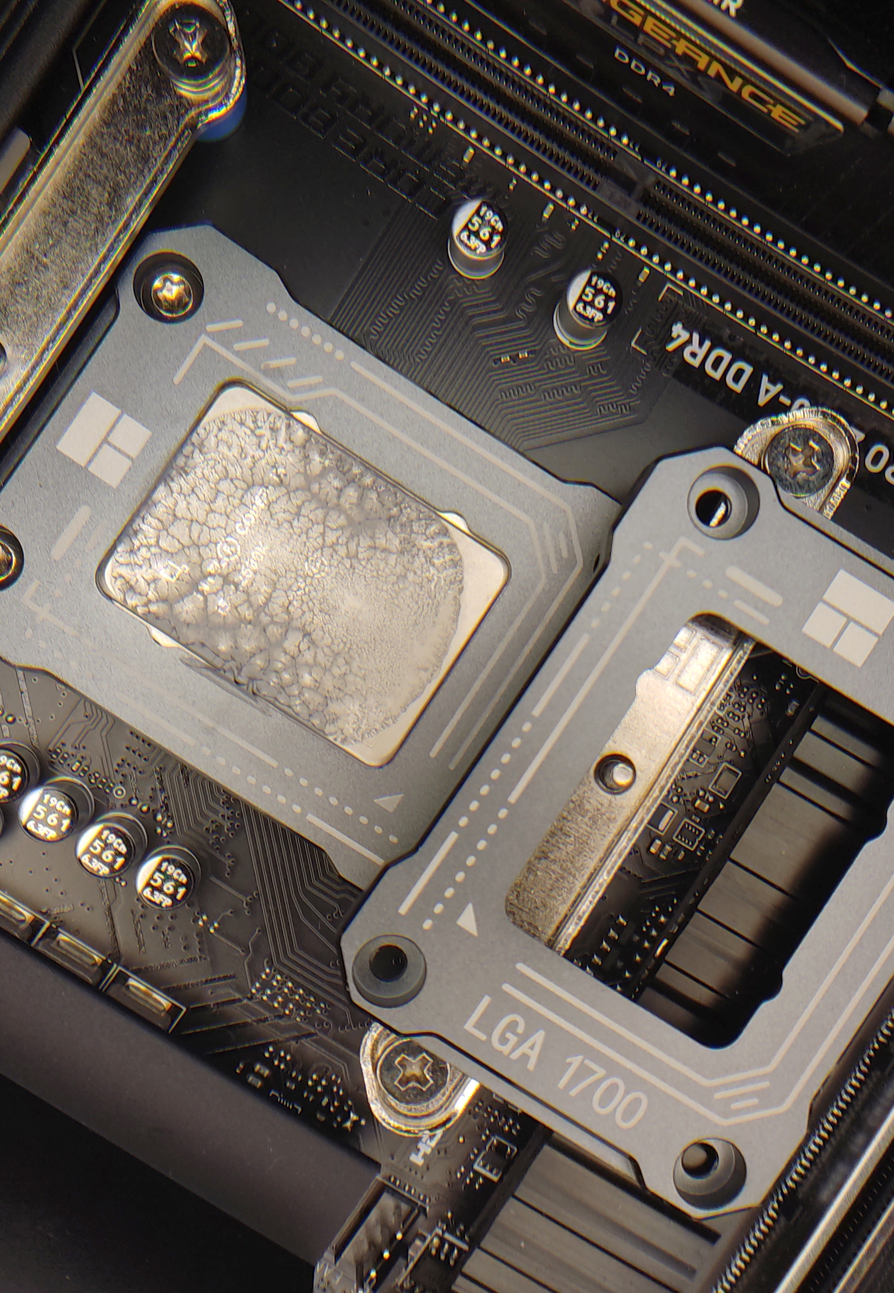

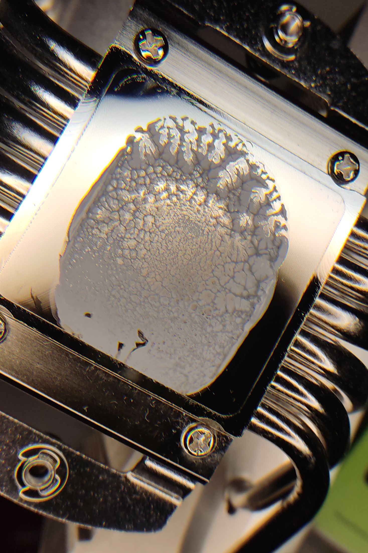

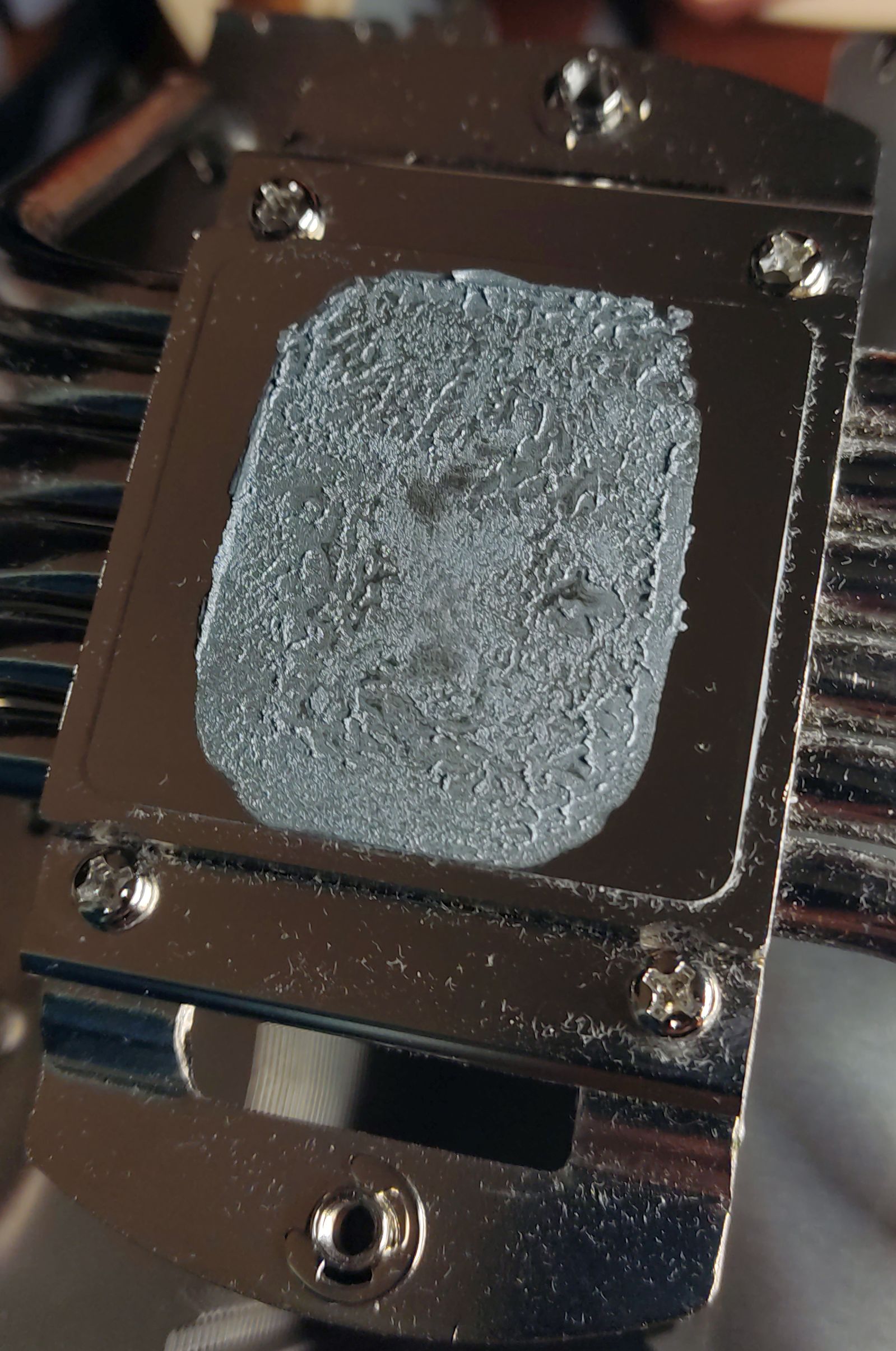

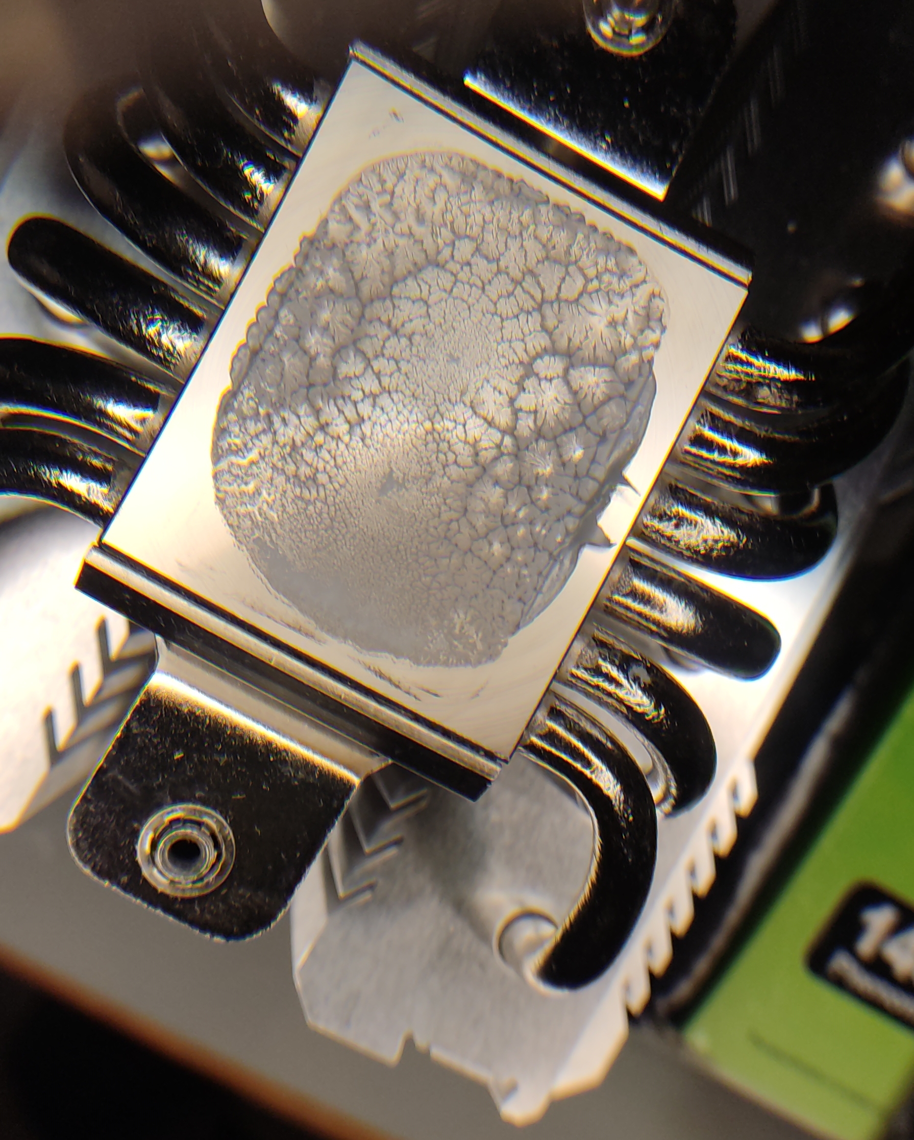

Die TF7, davon hatte ich drei Stück, weil die auch beim TR Kontaktrahmen dabei lag, war auch bei mir ohne den Test überhaupt gelesen zu haben der Noctua NT-H1 überlegen, die nach langer Nutzung zum bröckelnden Sand wurde. Ich habe die TF7 seit sicher 2000 Stunden unter dem Noctua NH-D15 drauf, wenn ich mich nicht irre udn Kerafol verwende.
Noctua NT-H1 nach dem Austrocknen.

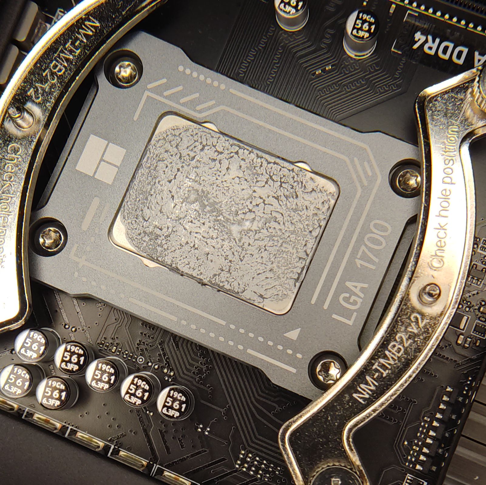

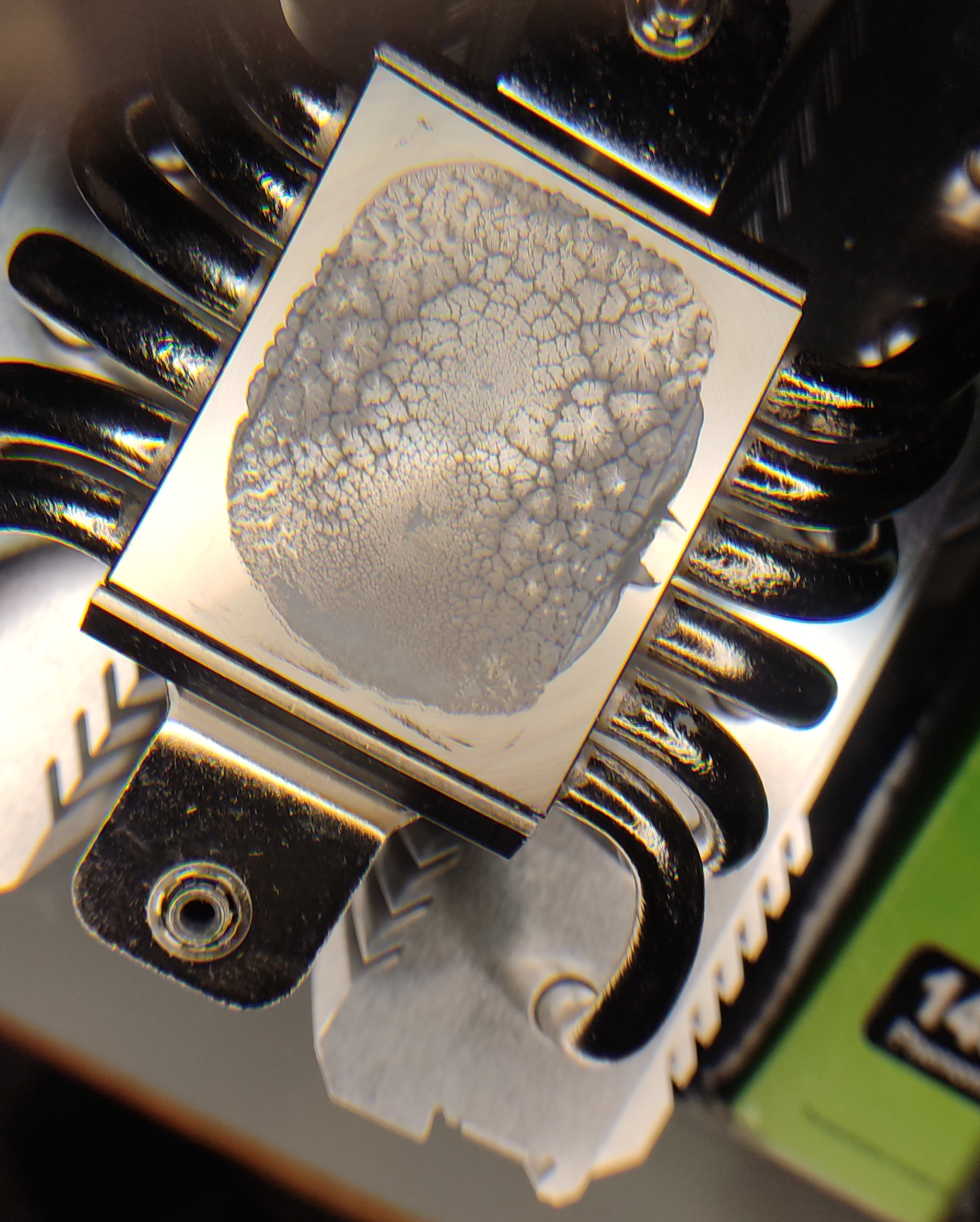

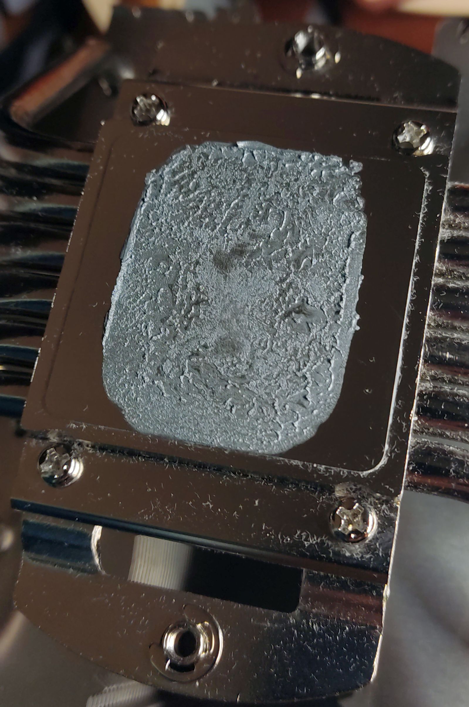

Die TF7 deckt sich aber mit dem Test, wenn nicht genügend Anpressdruck vorhanden ist und die TF7 keinen ausreichenden Kontakt bekommt. Mit dem Noctua sieht das Kontaktbild nochmals besser aus oder auch nicht. :D Der LGA1700 ILM und Sockel ist leider einfach Müll und was für DIY Kunden.
TR Contact TF7 PA120SE.jpg PA120SE.jpg TF7 Noctua LGA1700.jpg TF7 Noctua NH D15.jpg
Auf dem gleichen LGA1700 Brett und CPU. Ich bin ja sonst überzeugter Kerafol WLP Anwender. Meine KP92 werde ich trotz längst abgelaufenen Haltbarkeitsdatums so lange es geht weiter nutzen. Womöglich werde ich trotzdem nächsten Monat mal eine neue WPL aus der neuen KP Produktline kaufen und schauen wie es unter dem Noctua mittlerweile so aussieht.
@FormatC
Keine Kerafol Keratherm KP im Test?
Aber da es hier um Thermalright Produkte geht, kaufen und freuen. Die Kühler sind sowieso No Brainer und die TF7 hat auf Anhieb selbst bei der LGA1700 CPU Biegung bei der Konsistenz als Ausgleich überzeugt.
