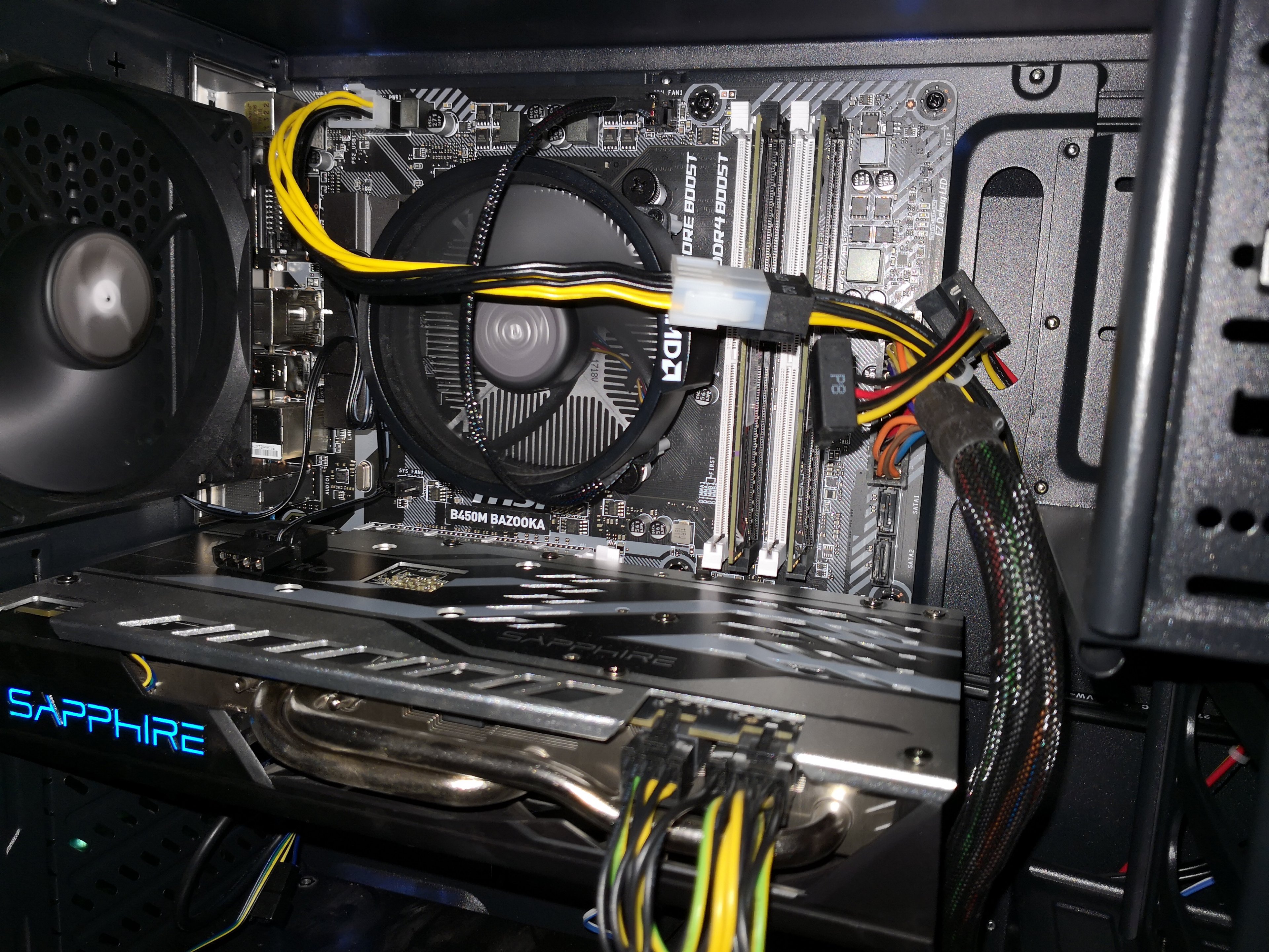

Wenn du den Kühler erst kaufen willst, würde ich gleich zu der Ryzen Variante greifen.
http://www.thermalright.de/kuehler/73/aro-m14-grey?c=5
Für den Macho gibt es zwar auch einen Halter für AMD CPUs und bei neueren Modellen ist er auch dabei, allerdings ist die Befestigung bei dem ARO für AMD besser gelöst.
xexex schrieb:Wenn du den Kühler erst kaufen willst, würde ich gleich zu der Ryzen Variante greifen.
der passt nicht in das Gehäuse.
cm87 schrieb:der passt nicht in das Gehäuse.
Hab zu spät gesehen, welches Gehäuse der TE hat.

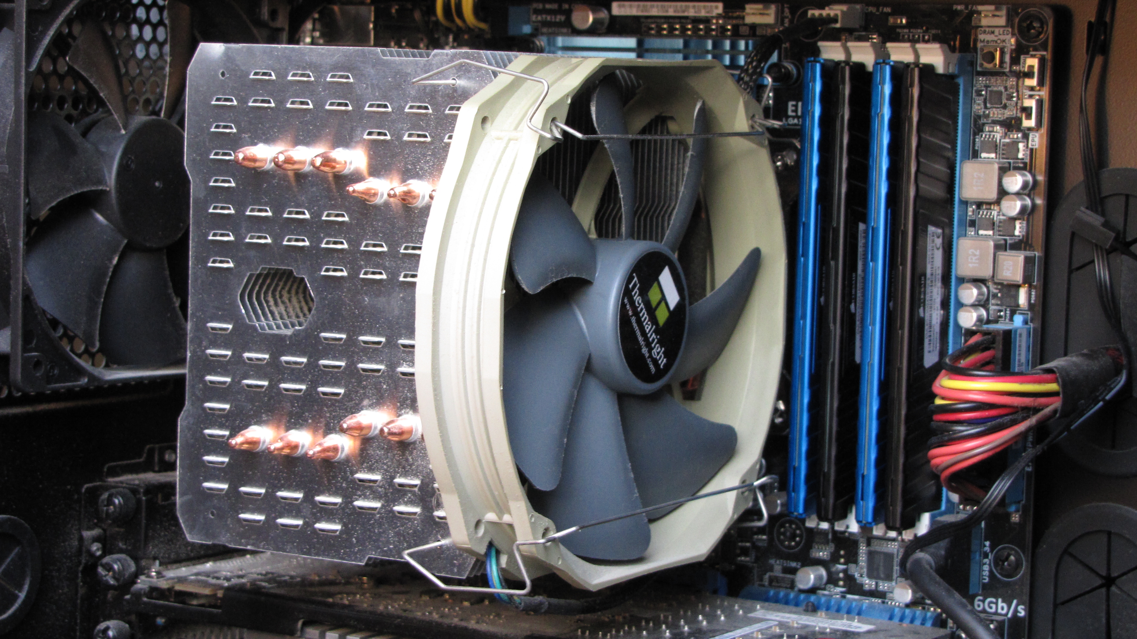

acme.INC schrieb:Man achte auf den geringeren Abstand vom RAM zur GPU Backplate im Case des TE.
Die Rev B ist dahingehend verbessert worden, aber passt wie eben gesagt vermutlich eh nicht von der Höhe.

Allzu viel geben sich die beiden Kühler nicht, als Alternative könntest du ja noch den Thermalright La Grande Macho nehmen, der ist aber noch ein Preisstufe höher.
http://www.thermalright.de/kuehler/56/le-grand-macho-rt
https://www.computerbase.de/news/ku...towerkuehler-kuenftig-auch-mit-luefter.54873/
Wo der Macho immer auftrumpfen konnte, war ein Passiv- oder Semi-Betrieb. Dank der Form und der weit auseinanderstehenden Lamellen, ist es wie in deinem Fall dazu geeignet nur durch den Gehäuselüfter betrieben zu werden. Bei rein aktiven Tower-Kühlern gibt es mittlerweile auch stärkere Alternativen.

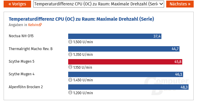

FLOWR1D3R schrieb:OK schonmal danke für die Antworten, ich habe einen Ryzen 2600 @ 3,6 GHz wollte Ihn auf 4,0 GHz takten, komm ich da mit dem mugen 5 Index B den aus? Habe gelesen der ist dem Thermalright unterlegen
Das kann aus der Entfernung letztendlich niemand beantworten, da die produzierte Abwärme bei OC für jede CPU individuell verschieden ist. Lass' es mal ein paar Sekunden mit Deinem Stock-Kühler laufen und beobachte die Leistungsaufnahme an der Steckdose. Es ist noch nichteinmal garantiert daß 4.0 GHz überhaupt stabil laufen, ganz unabhängig von der Kühllösung.

FLOWR1D3R schrieb:Habe gelesen der ist dem Thermalright unterlegen
um 1,1 Kelvin bei geringerer U/min - aslo nicht wirklich relevant.
