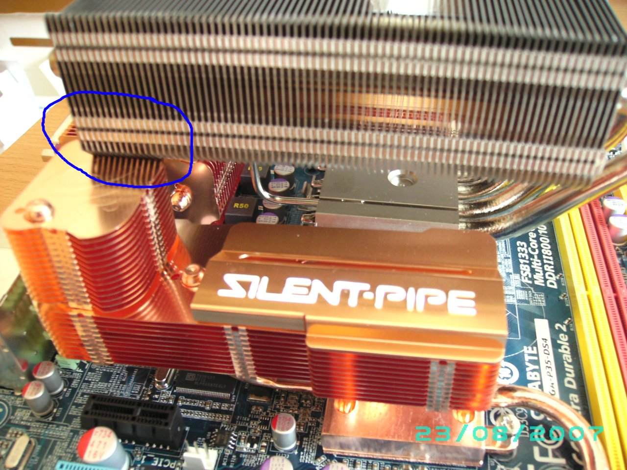

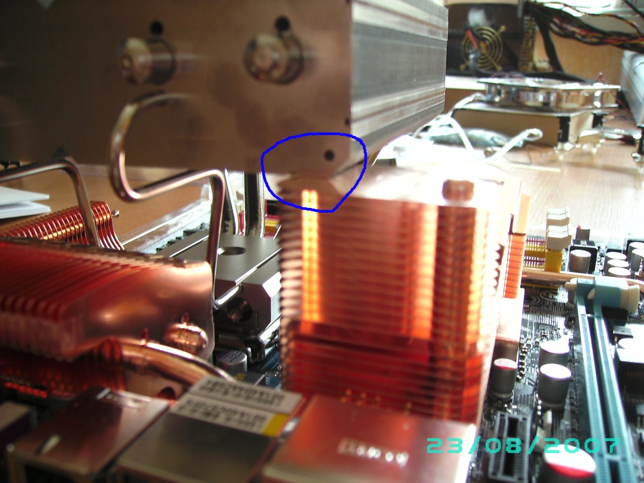

Der Kühlkörper scheint allerdings nicht zu passen, er stößt, egal um wieviel Grad gedreht ich ihn einbauen möchte, mit diesem kleinen Türmchen der Kühlkonstruktion des Mainboards zusammen. Bilder siehe Anhang.
Es scheinen allerdings nur ein oder zwei Millimeter zu sein, die da fehlen. Also zwei Lamellen der Mainboardkühlung verbiegen? Will eigentlich nicht die Garantie verlieren...
Es regt mich voll auf, dass dieser Kühlkörper nicht passt, obwohl JZ ihn in seiner Liste aufführt :(
Edit: Revision des Boards ist übrigens noch 1.0.

Hast Du den SI 128 SE oder den SI 128 ohne "SE" (also den Vorgänger)?
Könnte je zwischen beiden leichte Design-Unterschiede geben...
LG N.
Hast recht, ohne verbiegen passt er nicht. Ich bin mit der Zange dran. Hab auch gedacht das er passt. Mit der 2ten Rev. gehts glaub besser. Da ist der Kühler viel kleiner.
Ich habe den SI-128, also ohne SE. Ob es zwischen den beiden Versionen Unterschiede gibt, ist eine mysteriöse Frage: Die deutschen Händler schreiben und sagen was anderes als die Herstellerwebsite und amerikanische Seiten, ich blick das nicht.
Der SI-128 ohne SE ist jedenfalls 9,5 cm ohne Lüfter hoch, 5,5 cm sind es bis zur Unterseite der Lamellen.
Du hast Recht, FlieWi, die Rev. 2.0 hat eine Mini-Heatpipe, die ich aber ziemlich langweilig finde. Die große Heatpipe der 1.x Revisionen sieht einfach viel geiler aus (wobei ich mir eh nicht aussuchen konnte, welche Rev ich bekomme...).
Aber das Mainboard will ich eigentlich in keinster Weise modifizieren (jedenfalls noch nicht).
Ich werde die Tage dann wohl mal versuchen, die Lamellen vom Kühler zu verbiegen, der hat schließlich nur 40 € und keine 130 € wie das Board gekostet^^
Wobei beim Kühler 20 Lamellen ein winziges Stückchen verbogen werden müssen, wird wohl eine ziemlich fieselige Angelegenheit :rolleyes:
Also ich habe den SI-128SE der geht, drehe den SI- 128 um 180°.
Dann müßte es doch passen, die Dünnen müssen zum RAM hin.
Du haßt ihn eindeutig falsch drauf.

Wenn biegen reicht, ists doch prima.
Ansonsten: Dremel machts möglich.
Ist unter Umständen sogar vorteilhafter als verbiegen, denn so bleiben die Luftwege frei.
Klar, nur die Lamellen, nicht die Heatpipes.

...... Was soll ich biegen, die Kühler vom Mainboard oder wie :S
Ich zahl doch keine 154 € dafür dass ich das Mainboard bearbeiten muss....
War der Kühler von ihm fest auf dem Mainboard? Wenn ja, ich kann damit leben dass die sich berühren,
wird wohl kaum die Kühlleistung beeinflussen, oder?
Hauptsache der Kühler übt keinen Druck auf das Mainboard aus...
Wie Du bereits richtig festgestellt hast:
Das Board ist für derartige Experimente zu teuer, außerdem würdest Du die Gewährleistung dafür verlieren.
Versuche zuerst mal die Bestellung auf einen passenden Kühler abzuändern (s.o.), ansonsten, wenn der Kühler nicht allzu teuer ist, kannst Du die Lamellen am Kühler wegdrehmeln, die im Weg stehen; NICHT die Heatpipes anschleifen!
Allerdings verlierst Du dann natürlich die Gewährleistung auf den Kühler und Du trägst das Risiko.

Nun wäre es z.b. interessant zu wissen, ob der CPU Kühler richtig Montiert war auf den Bildern,
und ob er Druck auf die Kühlkonstruktion des Mainboards ausübt.
Wenn nicht, habe ich kein Problem damit dass sich beide berühren, hauptsache es geht nichts kaputt.

Zu meinen Bildern: Ich habe den SI-128 nicht montiert, sondern nur lose auf die CPU draufgestellt. Der Boden des Kühlkörpers hat dann etwas in der Luft gehangen ;)
Die Bilder sollen nur zeigen, an welcher Stelle der Kühlkörper mit der Mainboard-Kühlung zusammenstößt, eine Montage ist gar nicht möglich (jedenfalls nicht ohne Gewalteinwirkung :p).

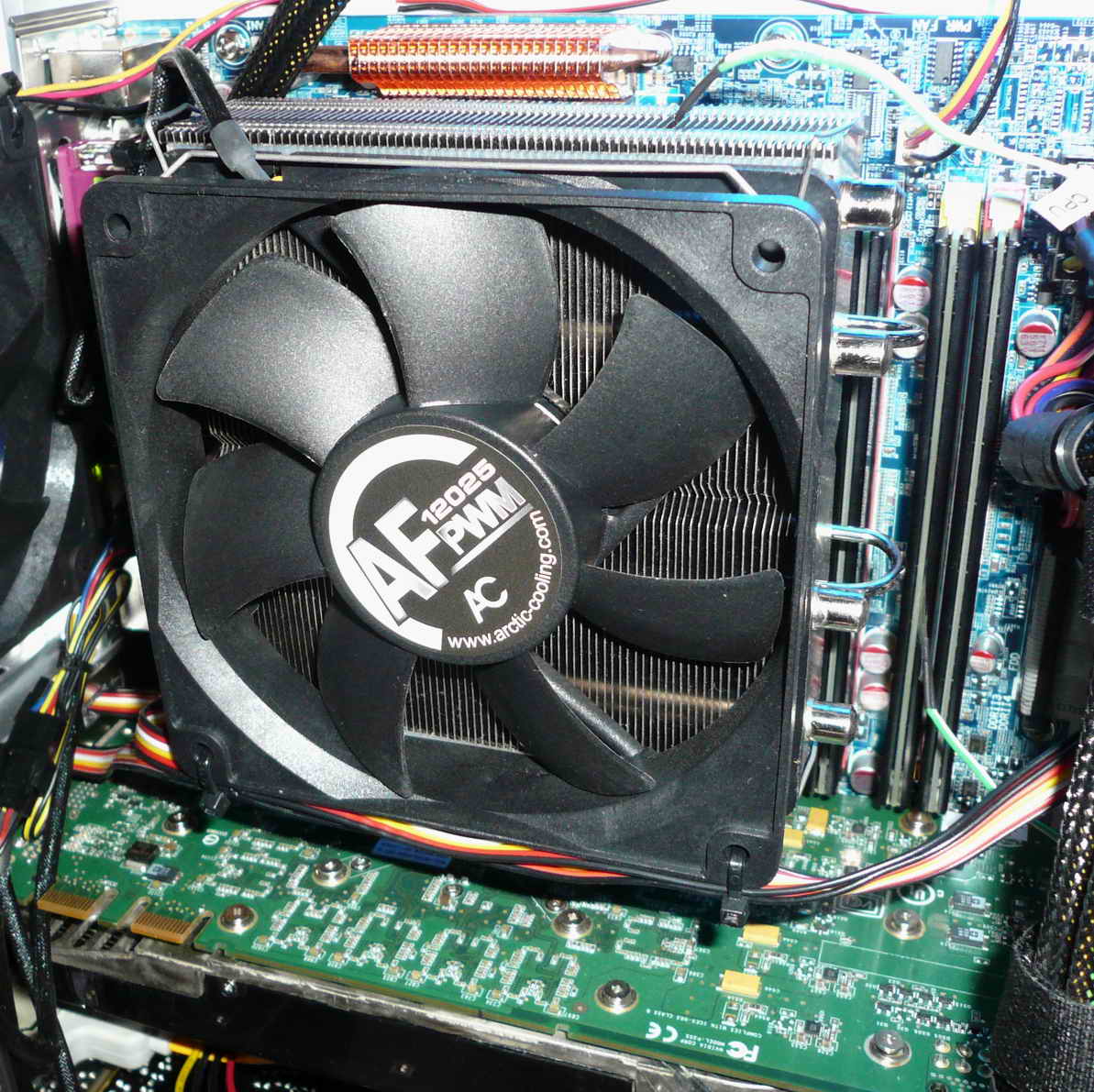

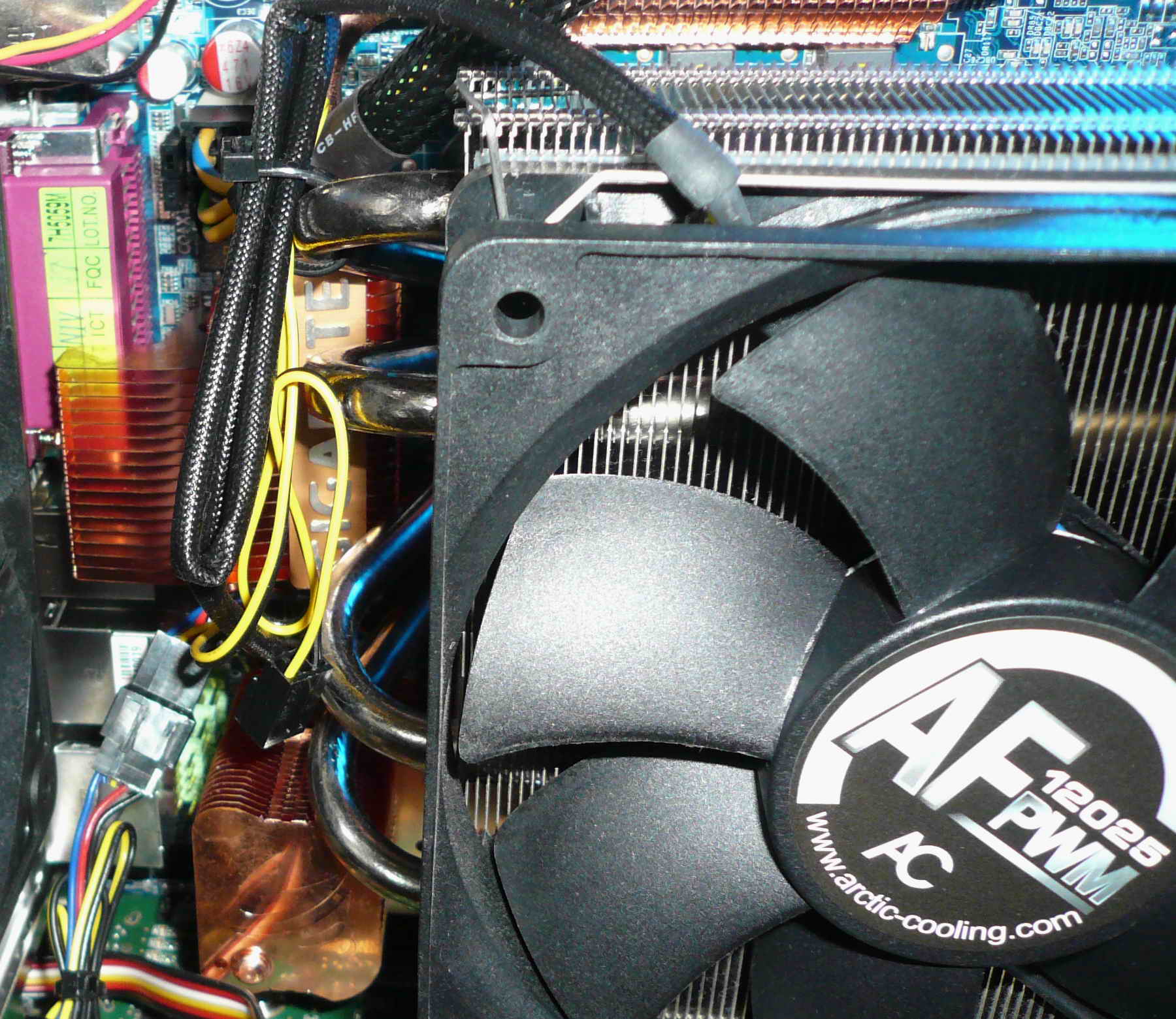

Auch ich habe mich auf jene JZ Liste verlassen und muss euch sagen das der SI128 (ohne SE wohlgemerkt!) auf mein P35 DS4 draufpasst! Einfach die dünnen "haltedrähte" in Richtung RAM und dann klappts wohl auch (siehe Fotos). :cool_alt:

Hmm, ich dachte, ich hätte es so auch probiert. Vielleicht habe ich es aber auch einfach nur etwas zu schlampig probiert, ich werde es bevor ich den Kühler zurückschicke noch einmal probieren. Danke für den Hinweis :)

So...ich habe heute einen E6850 auf mein P35 DS4 eingebaut und musste dazu natürlich erneut den SI128 abbauen und wieder auf die CPU setzten.Ich habe nochmal genau hingeguckt ob sich evt. irgendwelche Lamellen am Kühler oder an der Heatpipe des Bordes sich verbiegen oder ähnliches aber bei mir verbiegt sich überhaupt nichts!
Nur am Nortbridgekühler wird es ein wenig knapp aber wie gesagt...nichts verbogen oder ähnliches!
Hoffe geholfen zu haben... :)
