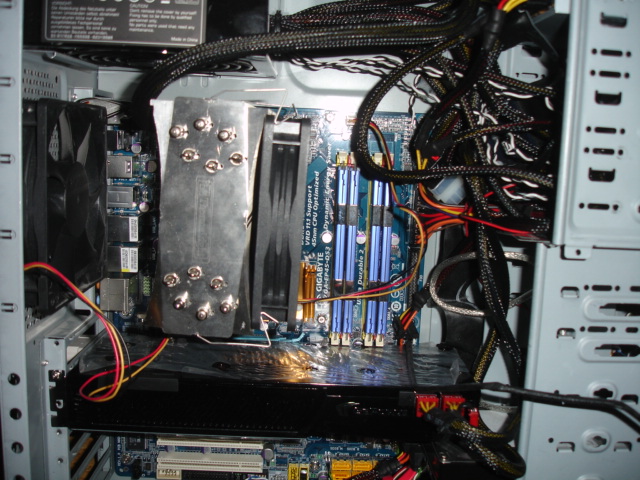

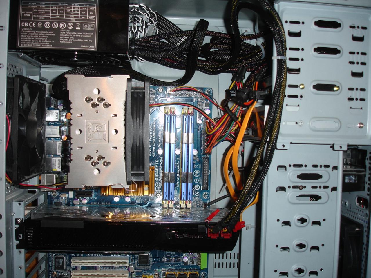

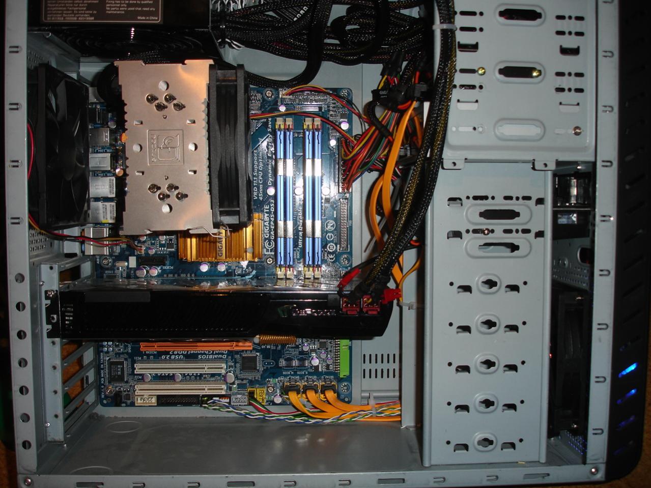

wie 5€ ? du hast was von nem fuffi erzählt. hier im schwarzwald heißt des 50 € ;)
bitte nicht auslachen. ich möcht kein schönheitswettbewerb gewinnen;)

Upps, nein, nein, ich meinte 5€ (in Worten: Fünf). *schäm*
BTW: Die Gehäusebelüftung dürfte aufgrund der vielen Kabeln und engen Platzverhälnisse deutlich darunter leiden. Daher wage ich mal zu bezweifeln, dass es mit einem anderen Luftkühler - egal welcher - bedeutend besser wird.
echt jetzt?
aber wo soll ich mit den ganzen kabeln hin? ich hab schon alles probiert. höchstens ich hol mirn anderes gehäuse?
muss ich zu einem big tower greifen?
Ich bin selten zum Spassen aufgelegt. ;)
Die GraKa ist sehr lang und der vordere Lüfter wird dem CPU-Lüfter kaum Frischluft zuführen können. Die herumliegenden Kabeln tun ihr Uebriges.
Puhh, aus der Ferne ist es schwierig Diagnosen zu erstellen, aber wenn du schon 60€ locker machen möchtest, dann imo lieber in einem grösseren Gehäuse und in das Planschleifen des Thermalrights investieren, anstatt in einem Noctua, der m.M.n keine niedere Temps. zaubern wird. Ist aber nur meine Meinung.
Das gelochte Blech (beim hinteren Lüfter) ist auch ein Witz. Normalerweise sollte da mehr "Loch" als Blech sein, bei deinem Gehäuse ist es anders rum. Da kann doch der Lüfter kaum die warme Luft nach draussen befördern. Du hast einfach 'nen Hitzestau. Da bin ich mir zu 100% sicher.

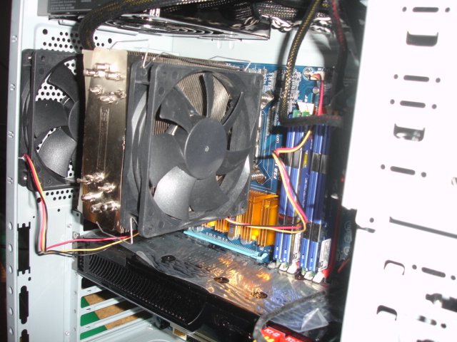

Jeep und trotzdem geht das, hinten das Lochblech, habe ich ausgeschnitten und Festplattenkäfig entfernt, Seitenhalter ist Marke Eigenbau mit 120-er Scythe versehen, das ganze hat mir eine Temperaturverbesserung von ca. 10-12°C gebracht!;)
So hat es am Anfang ausgesehen!:D

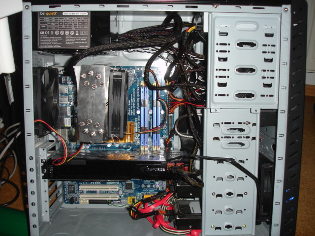

so, 3h bastelarbeit hinter mir.
hab so gut wie's ging die leitungen schön verlegt bzw. versteckt. jetzt hab ich deutlich mehr "luft" im tower.
der front-lüfter hat keine festplatte vor sich - er kann also ungestört luft reinblassen.
zusätzlich hab ich noch den noctua u12p eingebaut samt mitgelieferte wlp.
das ergebnis:
temps sind die gleichen. 3h arbeit für die katz. ich werde damit leben müssen, dass ich
einen ganz heißen cpu erwischt hab :) naja, unter last geht er nicht über 65°C bei 4ghz und 1.19 volt.
irgendwann kommt vielleicht mal ein neuer tower, aber nur vielleicht.
