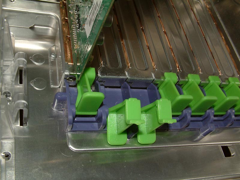

Aber hätte da noch eine Frage - Stichwort 'Schnellverriegelung für PCI-Karten' - wie sieht es da eigentlich aus mit Karten mit "Doppelslot-Blech" ? Bei meinem 'Review-Durchforsten' habe ich eine englische Seite gefunden, die behauptet hat, man könne keine Karten mit doppelter Bauhöhe einbauen. Eine andere Seite schrieb, dass man die grünen Plastik-Klemmen abnehmen kann und dann normal verschrauben kann....
Wie ist es nu genau? z.B. viele ATI Grakas haben ja zwei Slotbleche wegen dem Kühler...
Tatsächlich, eine Graka mit doppeltem Slotblech würde da nicht passen, solange da im oberen, abgeknickten Teil des Blechs keine entsprechende Aussparung ist. Ich mache da gleich mal ein Foto.
edit: Da isses.
Den Plastesteg da könnte man aber ohne weiteres entfernen, sodass da eine Dualslot-Karte passt.
Abnehmen kann man das gesamte Plastikgefüge aber auch.

Oh - Danke für das detaillierte Foto - so genau konnte ich es bisher gar nicht sehen. Wenn man die Plastikhalterungen abnimmt, bedeutet es aber, dass man auch das blaue Teil wegnehmen muss und somit alle Karten einschrauben müsste, oder? Oder aber man würde den blauen Steg dazwischen weg-dremeln :) :lol:
Genau so ist es. Entweder das ganze "blaue" Teil abnehmen, oder den Steg wegdremeln/feilen/schmelzen/...
Das einfachste wird sein:
Halter ausbauen, mit einem Seitenschneider die im Weg stehene Kante Abzwicken und alles wieder einbauen.
