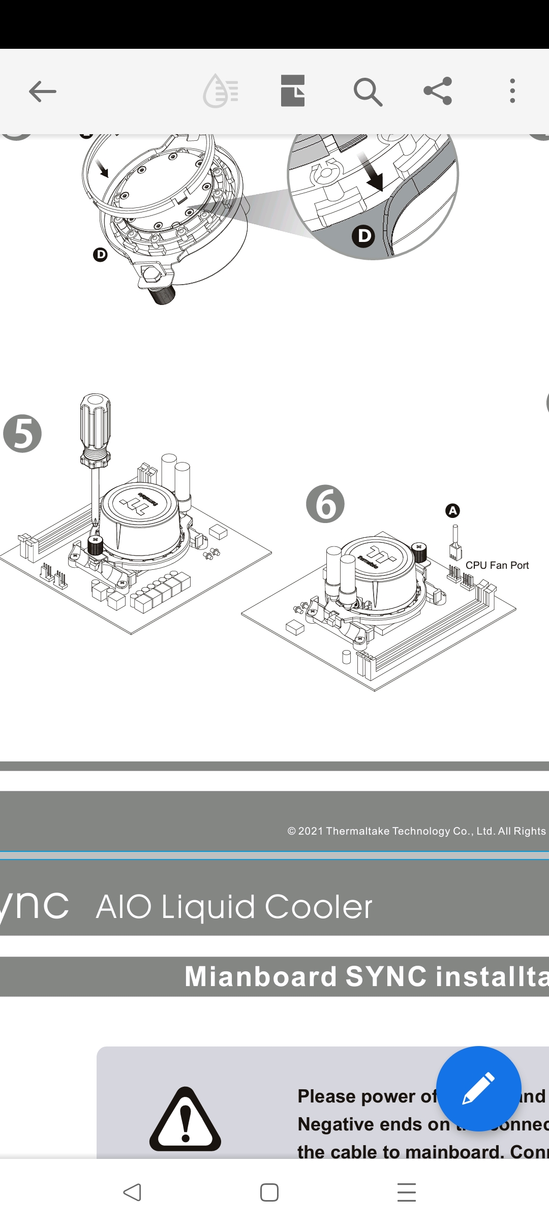

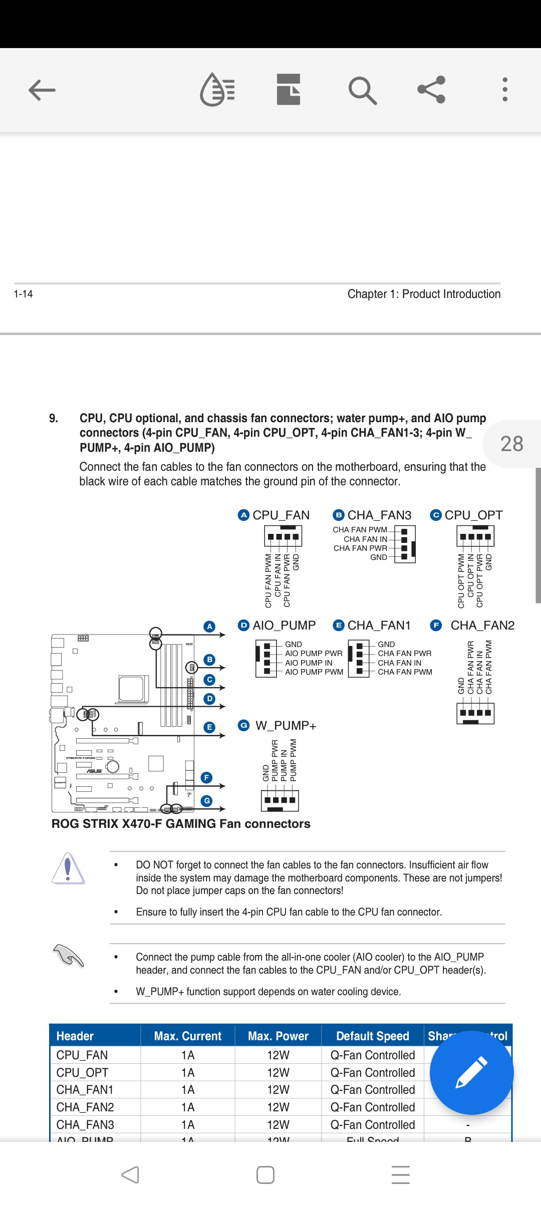

Hallo Leute,
Habe mir ein neues GehĂ€use gekauft den Asus Helios Rog Strix. Und bin dabei alles neu anzuschließen. Laut der Anleitung von Thermaltake soll man die Pumpe von der WasserkĂŒhlung an den CPU Connector anschließen. Und in der Bedienungsanleitung vom Mainboard an den Vorhergesehenen AIO Connector.
Bisher war es an dem AIO Connector und hatte kein Problem. Aber vielleicht war es ja auch falsch und bitte nun um Rat und Hilfe :)
Ich wollte dafĂŒr kein extra Threads aufmachen entschuldigt mich, falls es falsch sein sollte.
Lg
AnhÀnge
Igdirli 76 schrieb:
Du meinst AIO_PUMP?
Ist okay. Letztendlich unterscheiden sich die ganzen header nur in ihrer Default Config. NatĂŒrlich macht es Sinn die Dinge so anzuschließen damit man sich im BIOS noch auskennt welche Kurve man fĂŒr was anpassen muss.
Standard wÀre also:
Pumpe -> AIO_PUMP
LĂŒfter -> CPU_FAN
Genau so war es angeschlossen frĂŒher.
Als ich in der Bedienungsanleitung geschaut habe bin ich durcheinander gekommen.
Ich danke dir vielmals und wĂŒnsche noch einen angenehmen Sonntag 😊
Mfg
