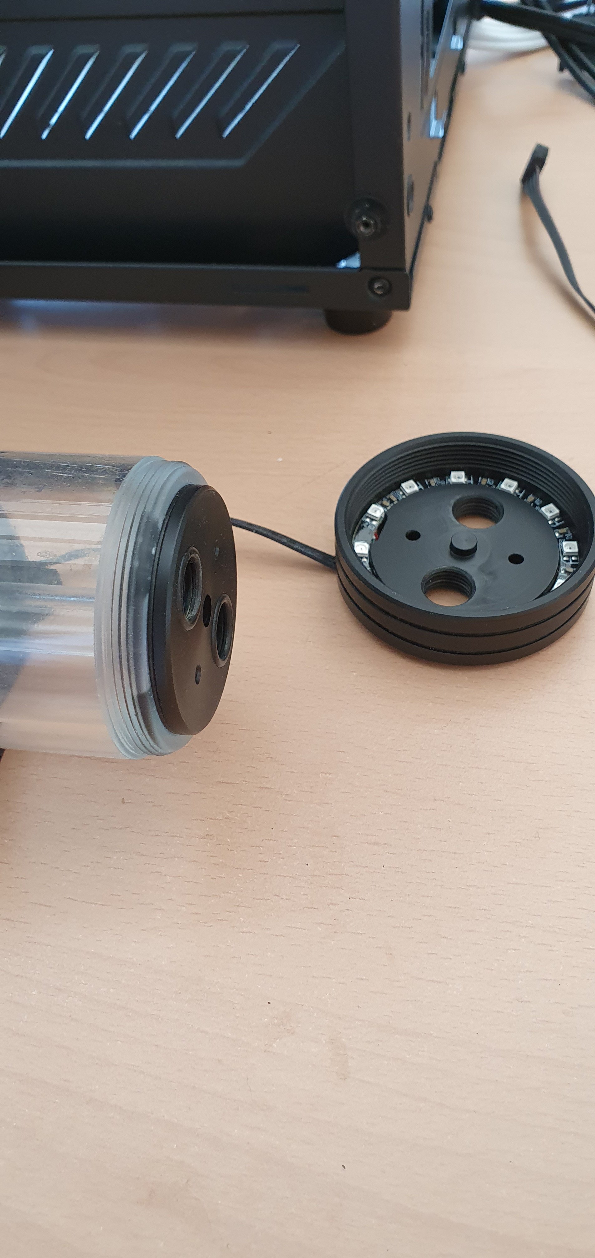

Hallo Community,
durch ein Leak in der Wasserkühlung wahrscheinlich durch zu hohen Druck, musste ich meinen Loop auseinander bauen. Dabei ist mir aufgefallen, dass ich einen leichten Bio-Befall im Ausgleichsbehälter und im GPU-Kühlblock habe.
Mein AGB + Pumpe ist von Thermaltake und heißt Pacific PR22-D5 Plus. In der Produktbeschreibung von dem AGB steht drin, dass man die Kappe von dem Ausgleichsbehälter abmachen kann. Dadurch könnte man dann den AGB ohne Probleme reinigen.

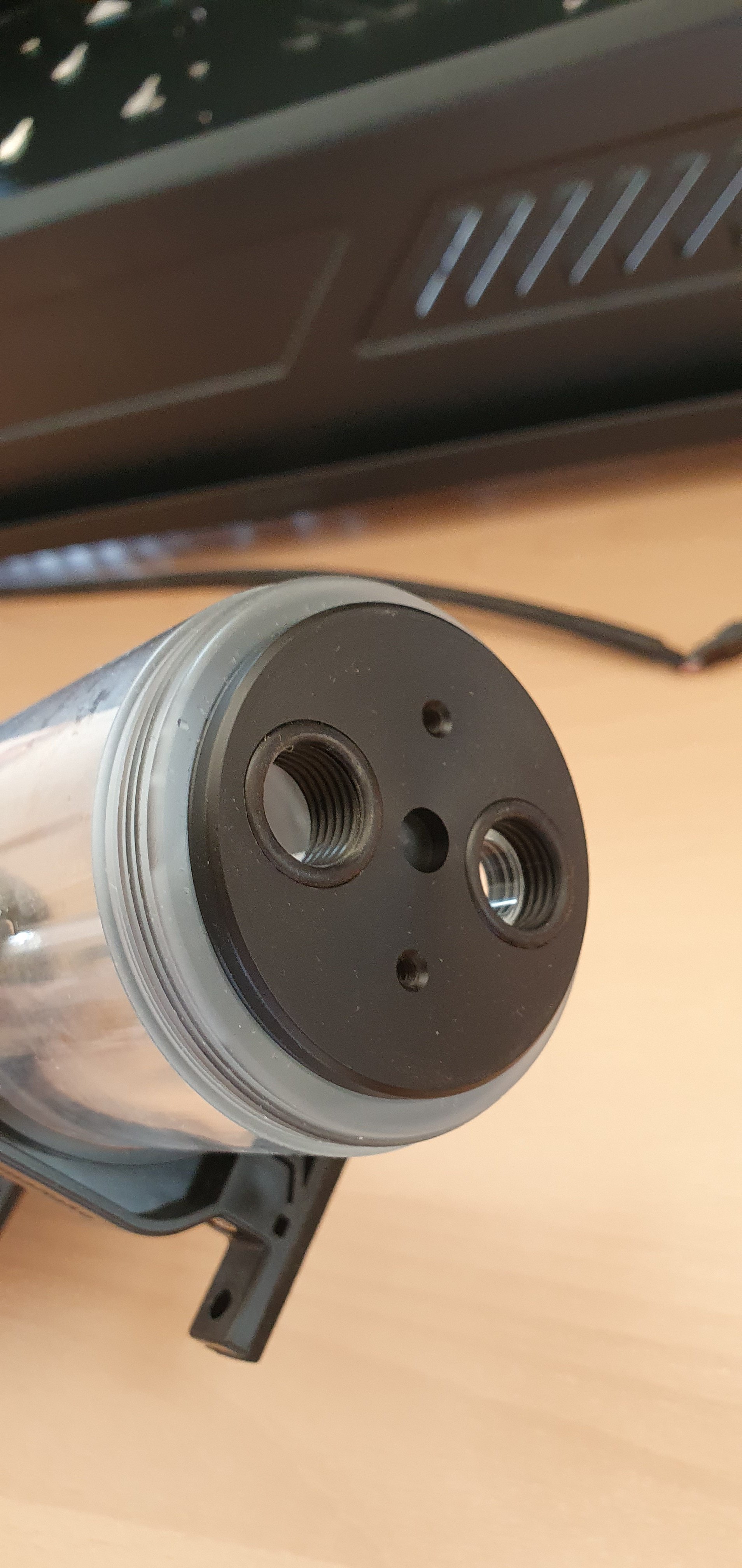

Die erste Kappe vom AGB kann ich ohne Probleme abschrauben. In der ersten Kappe sitzen die LEDs drin. Unter dieser Kappe sitzt aber noch eine Kappe, diese jetzt auch mit Dichtungsringen bestückt ist, weil sie direkten Kontakt zum Inneren des AGBs hat.
Ich weiß nicht wie ich diese zweite Kappe abbekommen soll. In der Bedienungsanleitung steht nichts darüber, wie man die Kappe vom AGB öffnen soll.
Hat jemand eine Ahnung, bzw. Erfahrung wie man diese zweite Kappe vom AGBs lösen kann. Ich habe schon den Thermaltake Support angeschrieben, der hat aber bis jetzt (geschrieben vor 5 Tagen) immer noch nicht geantwortet. Ich habe nicht mal eine Bestätigungsemail von Thermaltake bekommen, dass meine Email bei denen eingegangen ist. Bei meinem Email-Provider ist sie aber ohne Probleme raus gegangen.
Für Erfahrungsberichte wäre ich euch sehr dankbar.

Also entweder ist dieser geklebt oder gesteckt. Wenn in der Anleitung steht, dass diese zu entfernen ist, würde ich ersteres schon einmal ausschlißen. Von daher wird wohl nur mit bedacht daran ziehen helfen. Passen deine Finger in die beiden Anschlüsse? Kann man den AGB einigermaßen gut halten?

Schraub den Deckel wieder drauf, und die die zwei Imbus wieder rein. Dann solltest Du die komplette Einheit im ganzen Abschrauben können.
Der obere Deckel ist nur um an die Led´s zu kommen, falls die mal defekt sein sollten.

Ich habe es gerade ausprobiert und da tut sich nichts. Meine Kühlflüssigkeit hat etwas geklebt, als ich diese getauscht hatte (musste manche Fittinge mit der Schraubbank öffnen).
Hast du genau diesen AGB oder vermutest du das nur?
Vielen Dank für die zwei Antworten
Vielen Dank bisher.
Habe jetzt mit mehr Kraft versucht, weil ich jetzt weiß, dass man es so machen muss. Leider tut sich da gar nichts. Habe jetzt aus der Küche dieses Werkzeug geholt, mit dem man zum Beispiel Marmeladengläser öffnen kann. Selbst dieses Geräte scheitert daran, diesen AGB zu öffnen.
Hatte schon bedenken, dass ich das Acryl eindrücke, als ich mit der anderen Hand die Drehbewegung kompensieren musste.
Ich vermute, dass die alte Kühlflüssigkeit beim Trockenen den Dichtungsring an das Acryl geklebt hat.
Hat jemand eine Idee wie ich diese Verbindung auflösen kann? Würde es was bringen, wenn ich über die Nacht Wasser drin stehen lasse und dann noch mal versuchen soll?
Wow....Also wenn das SO fest sitzt stimmt das was nicht. Ich hatte auch schon ein paar hartneckige Anschlüsse, aber nichts was nicht mit ein bissel Überzeugung dann doch ab ging.
Die Idee mit im Wasser lassen ist auch die einzige Lösung die mir einfallen würde.
Ich habe jetzt mit einem langen schmalen Löffel die Algen aus dem Ausgleichsbehälter gekratzt. Kratzer sind entstanden, die sieht man aber zum Glück nicht.
Der Thermaltake Support hat bis heute nicht geantwortet. Hab einmal direkt eine Email geschrieben und einmal über ihr Online-Formular.
Man muss beim Auf- und Abdrehen der Kappe echt aufpassen. Die 4 Drähte vom LED-Band sind minimal verlötet und sind dann mit der Heißklebepistole festgeklebt.
Anfangs war ich noch vorsichtig und später dann leider nicht mehr. Mir sind zwei Kabel abgegangen. Konnte diese aber zum Glück noch wieder dran löten.
