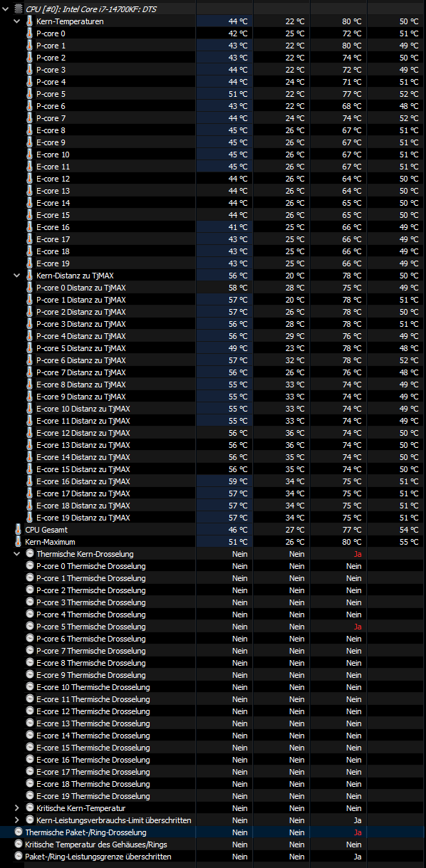

seit kurzem habe ich immer wieder die Anzeige im HwInfo das eine Thermische Kern Drosselung stattfindet.
Allerdings verstehe ich nicht wieso. Kein Kern ist in der nähe von Tj Max. Hat da jemand ein Rat für mich?
Anbei mal ein Screenshot:
Danke im vorraus! :)
du glaubst die Werte die da stehen ?
er sagt auf Kern 5 thermische Drosselung .. erreicht aber nur 77 °C sagt aber das die Kern Distanz zu TJMax aber 78 °C ist ...
ich würde prinzipell die Temperaturen hinterfragen ..
Stell mal ein kleineres Aktualisierung intervall ein

Ich hätte den Screenshot ggf. mal ein wenig anders machen müssen.
Die Spalte in der die 78°C stehen ist Max. Da war der Rechner tatsächlich "kalt".
Die Temperaturen passen schon.

War nicht ganz aktuell.
Hab es nun aber schnell mal aktualisiert.
Wieso gab es Probleme?
ich lese in der MAX Spalte für beides ... und es kann nicht sein das 77 °C die heisseste Temperatur ist aber man 78 °C Abstand zur Tjunction hat.

Screenshot passt doch soweit.
Bei Abstand zu TjMAXmusst du deren Max-Werte mit den Min-Werten der CPU-Temp vergleichen. Also bei P-Core 0 = 25° Min Temp --> 75° Abstand zu TjMAX --> TjMAX = 100° C
Reaktionen: xy1337, Winston90, Grindrzr und eine weitere Person
Exakt so wie @slrzo das beschreibt würde ich das auch sehen.
Die Distanz zu TjMAX ist dann am größten (MAX), wenn die CPU ihre niedrigste Temperatur hat und am niedrigsten (MIN), wenn die Temperatur am höchsten ist.
@Grindrzr
Die Temperaturen können mitunter so schnell schwanken, dass HWinfo64, selbst mit minimalem Aktualisierungsintervall) nicht in der Lage ist, sehr kurze Peaks zu erfassen.
Denkbar wäre also, dass die CPU geboostet hat, kurz ans Temperaturlimit kam und direkt wieder etwas abgekühlt ist. Und dass eben zwischen zwei Messpunkten.
Tendenziell würde ich mir da, so lange ich keine echte (dauerhafte) Drosselung messen kann keinen Kopf drum machen.
Reaktionen: Grindrzr
Die Werte sind schon richtig.
Das ist das was die CPU ausspuckt
Evtl im BIOS was umgestellt? Dort kann man in oft die max Temp ändern
@All jo da liegt bei mir der Denkfehler ... das bei Max halt nicht der Korrespondierende Wert angezeigt wird.
