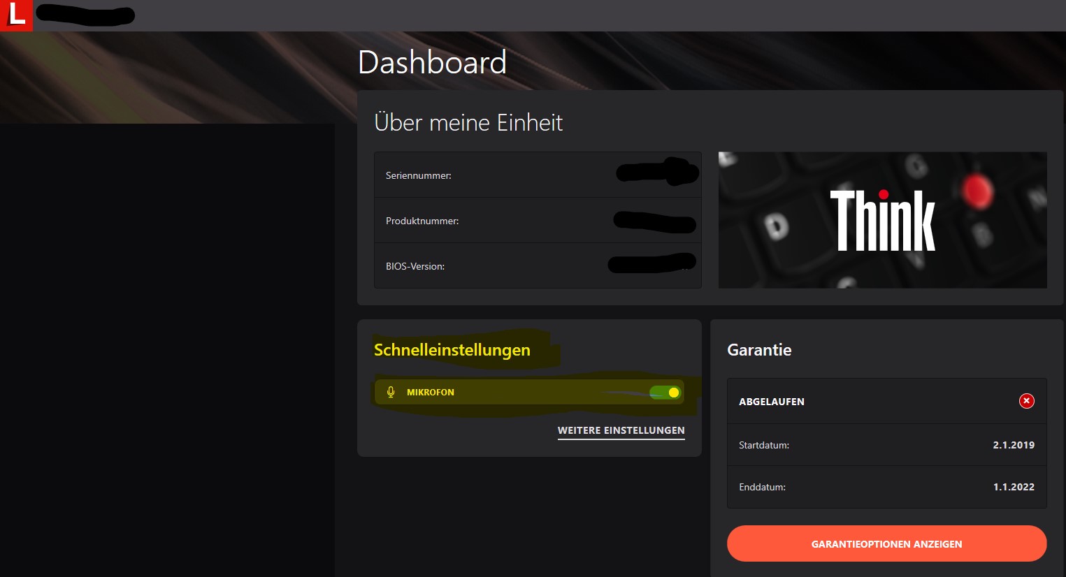

Evtl. ist das auch über die Lenovo (Commercial) Vantage App deaktiviert, hatte ich bei meiner Kamera auch mal das Problem.

War in Vantage tatsächlich deaktiviert, hab ich auch schon gestern festgestellt. Aber ob deaktiviert oder aktiviert macht leider keinen Unterschied.

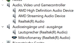

Hm, hab ich installiert, ist alles unverändert. Hab aber auch etwas andere Einträge, bei mir sieht es so aus:
Mikrofonarray ist also auch Realtek, auch z.B. bei Teamspeak ist der Eintrag Realtek.
