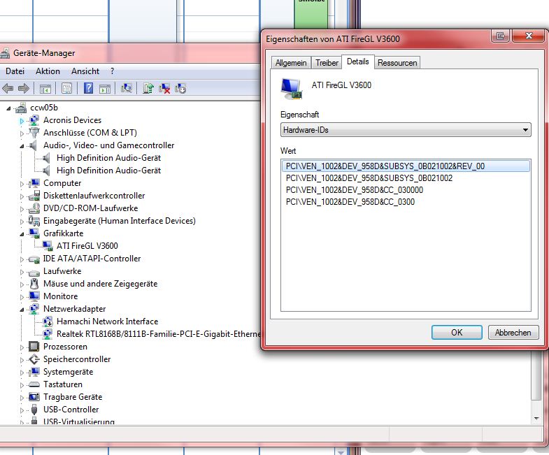

Schau mal ob die bei den unbekannten Geräten die Hardware-ID auslesen kannst. Wie im Screenshot unten öffnen und dann die Nummer nach VEN_ und DEV_ posten.
