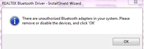

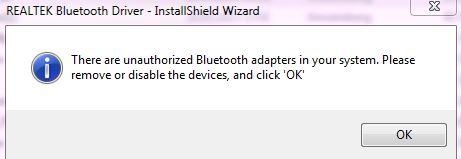

Und wenn ich den Treiber installieren bekomme ich folgende Fehlermeldung Fehler.JPG

Du mußt den richtigen Bluetoothtreiber laden. Eventuell einen von Intel. Das sollte aber in deiner Gerätebeschreibung stehen.
Das ist der Falsche Treiber. Im L440 ist Intel Bluetooth und Wlan verbaut, kein Realtek.

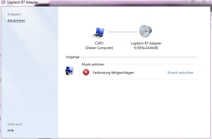

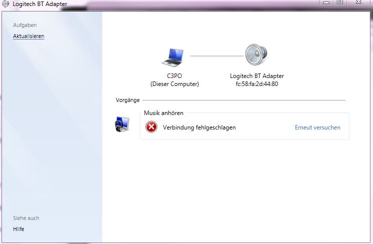

Doch wenn ich jetzt auf das BT Symbol gehe und mich mit dem Logitech Gerät verbinden möchte kommt wieder eine Fehlermeldung: Fehler 2.JPG
Warum die Verbindung fehlschlägt kann ich nicht sagen.

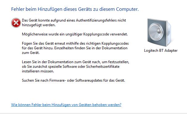

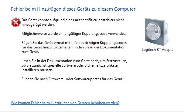

Hab das Gerät entfernt und wieder neu gesucht und hinzugefügt. Jetzt kommt dieser Fehler: Fehler3.JPG
Halleluja hat doch geklappt.
Immer merken: alles nochmal neustarten wenn es nicht geht.
Auch den BT Adapter.
