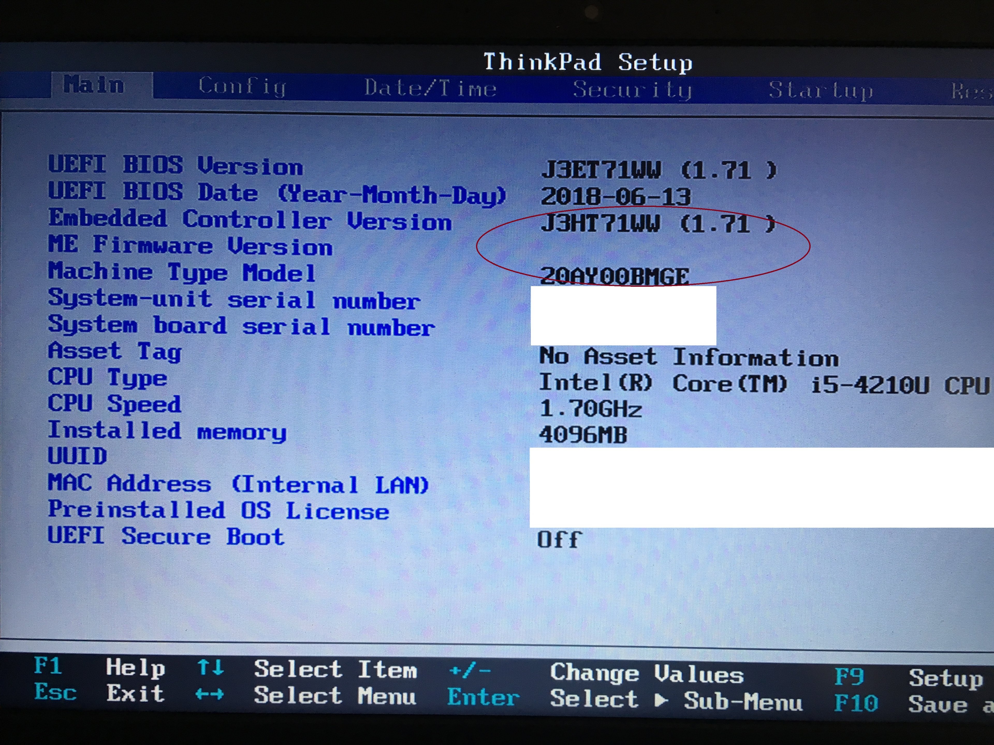

Thinkpad S440 nach 30min Shutdown
Shutdown nach exakt 30 Minuten bedeutet ein Fehler in der Management Engine. Das Bios muss neu. Wenn nicht mit Hausmitteln dann extern. Das von dir heruntergeladene Tool bringt dir auch nichts weil die ME nicht bereit ist für Anfragen.

Was mich iritiert ist: im BIOS steht ME Firmware Version, aber nix dahinter.... einfach leer
Die ME Region im Bios ist korrupt, warum auch immer. Kann beim flashen passieren. Du bekommst mit Hausmitteln aber kein komplettes Bios File aufgespielt sondern immer nur die Bios Region im Rom. Lenovo repariert das auch nicht.
Chip ablöten, Bios erstellen, Daten vom Notebook einfügen und flashen. Dann wieder auflöten. Sagte doch, sowas hat einen Grund warum es im Schrott liegt. Repariere ich öfters.

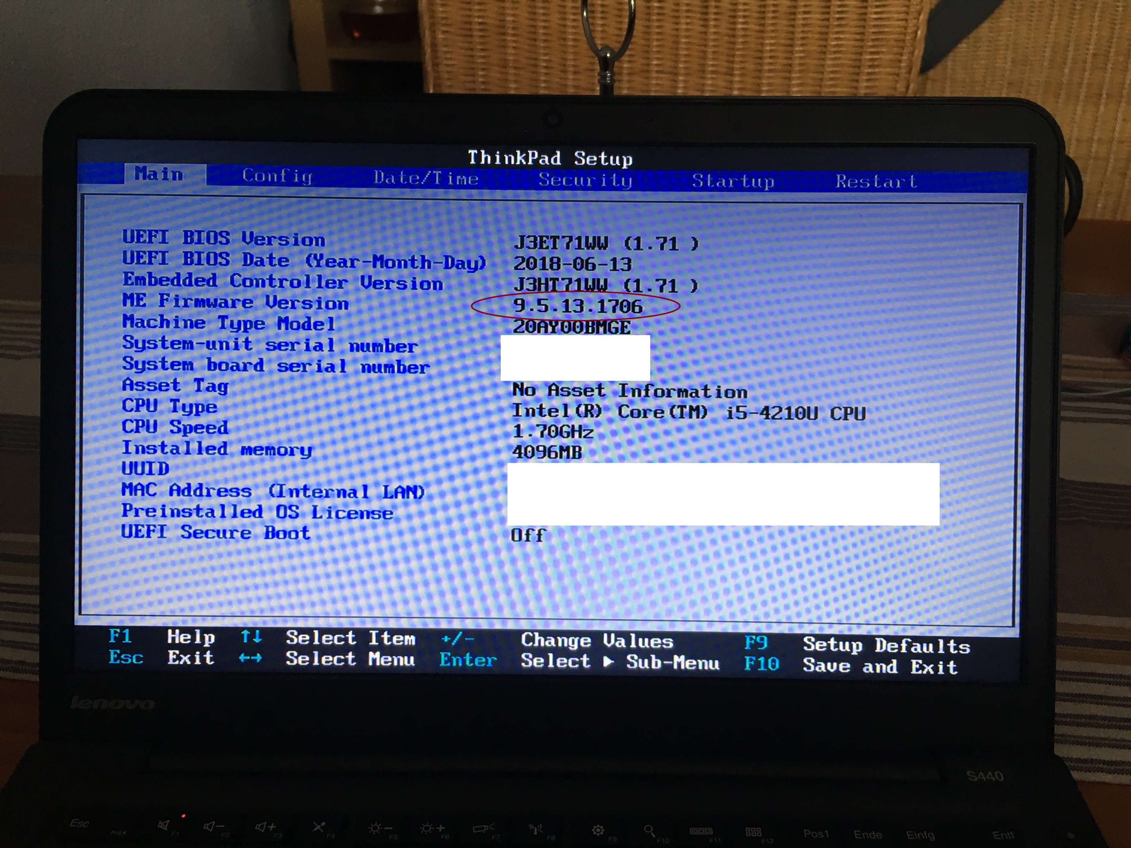

Hab das Gerät erhalten. Eine zeitaufwändige Reparatur weil die ME erst fürs Gerät konfiguriert werden muss bevor die Region im Bios Chip ersetzt werden kann. Nun funktioniert das Gerät wieder und schaltet nicht nach 30 Minuten ab.
Vorher: keine ME Versionsnummer zu sehen. ME läuft im Notlauf, schaltet nach 30 min ab.
Nachher: Firmware wieder korrekt eingespielt, die ME funktioniert und das Gerät bleibt auch nach 30 min eingeschaltet.
