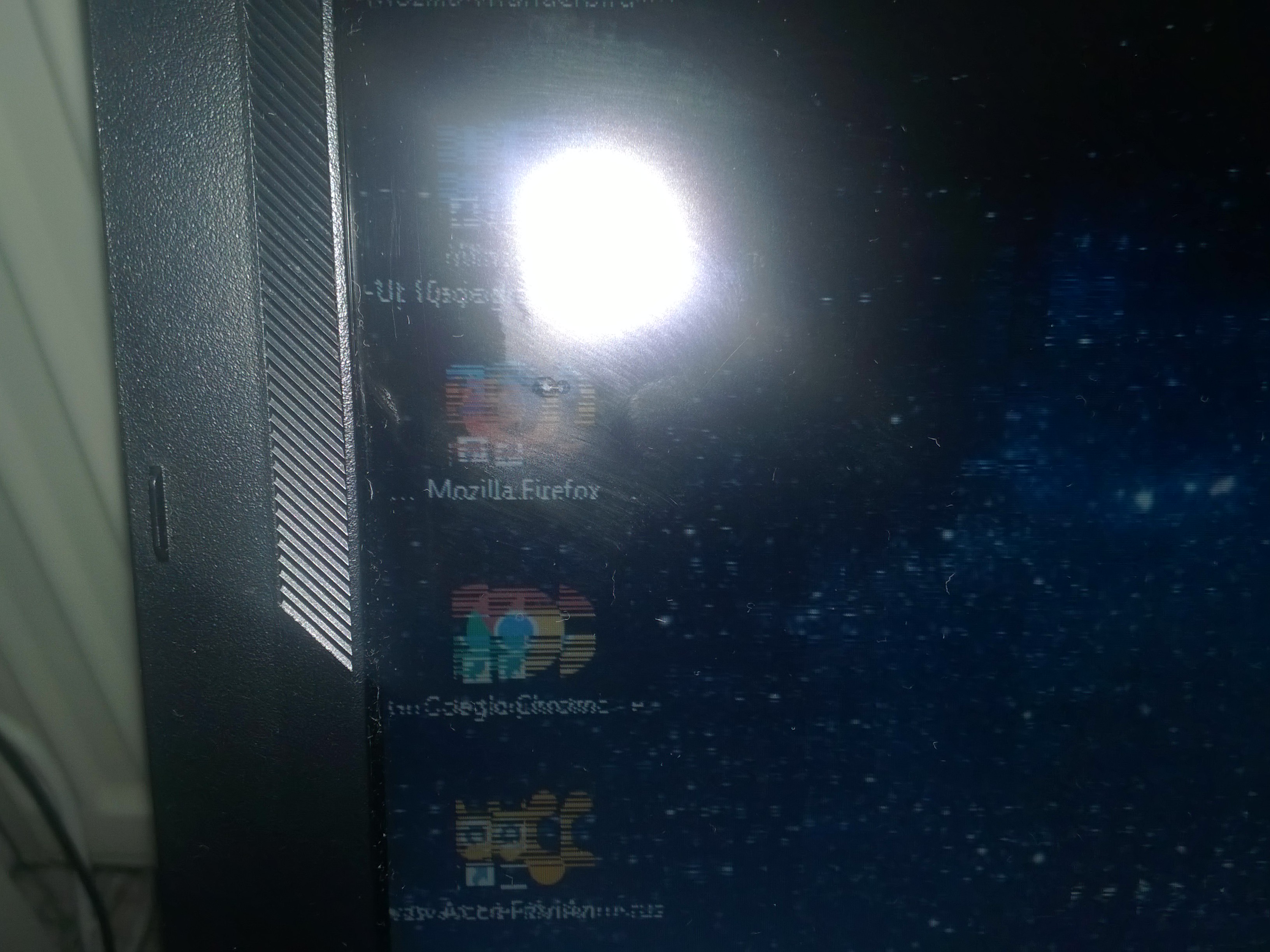

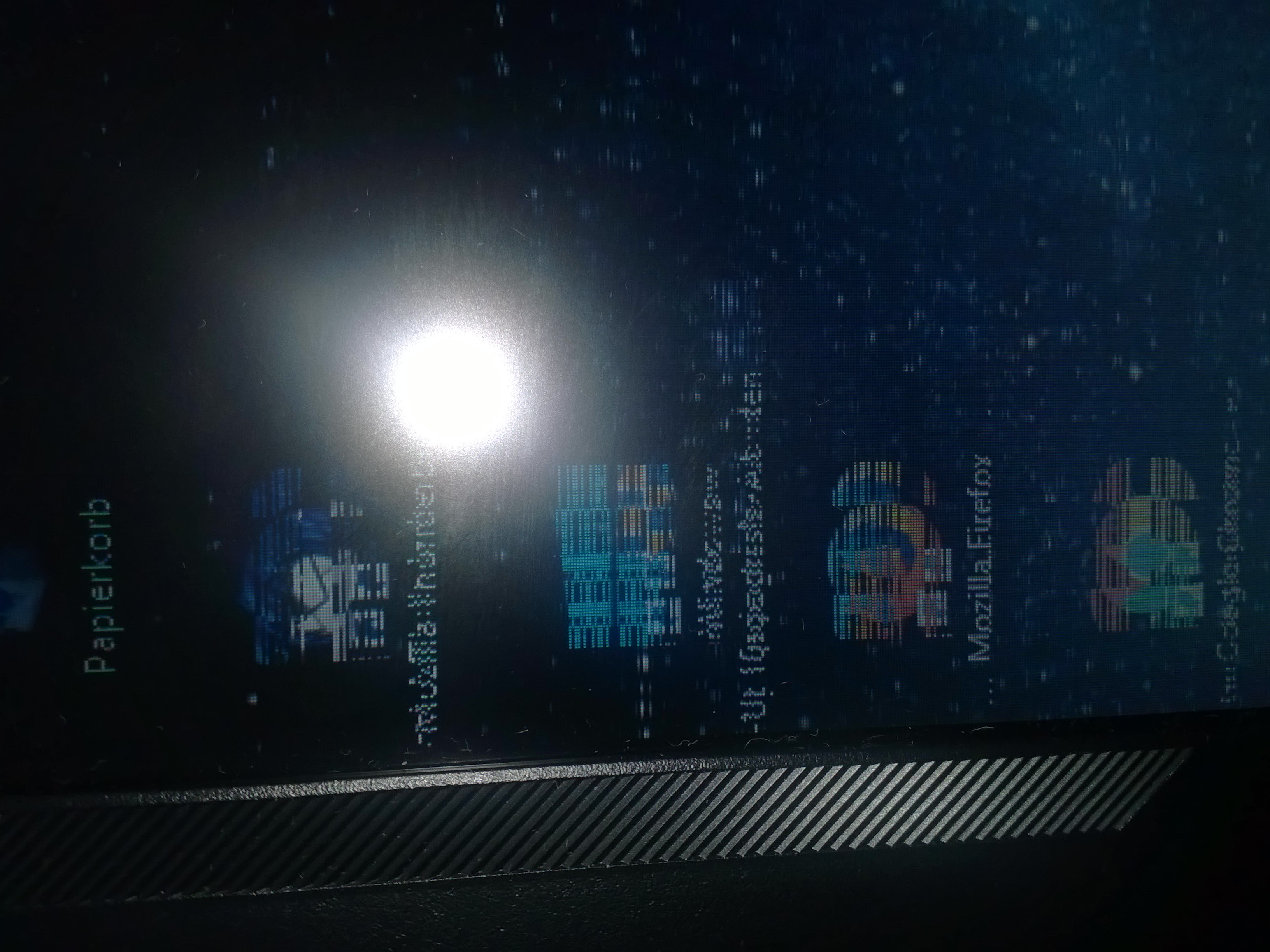

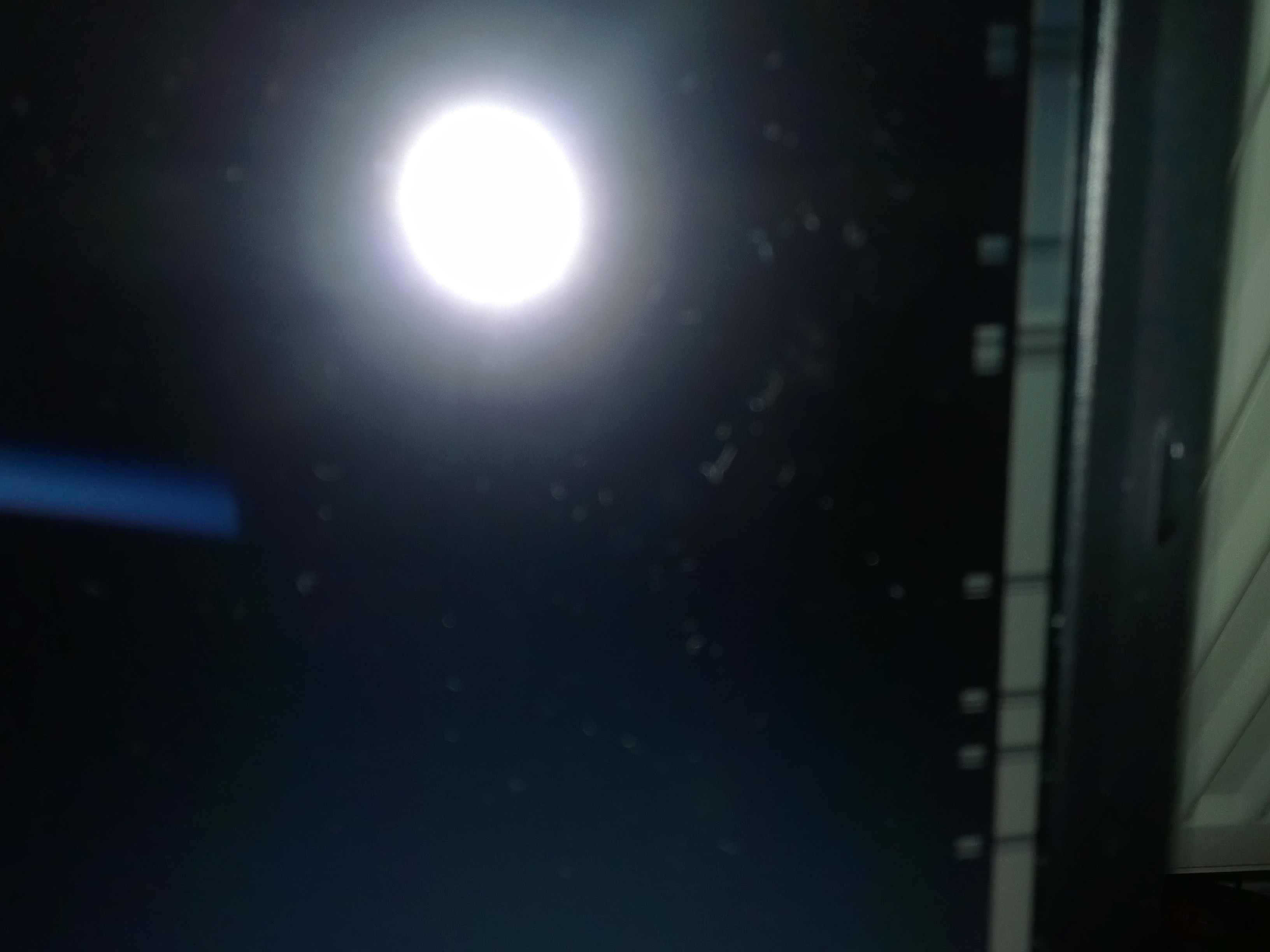

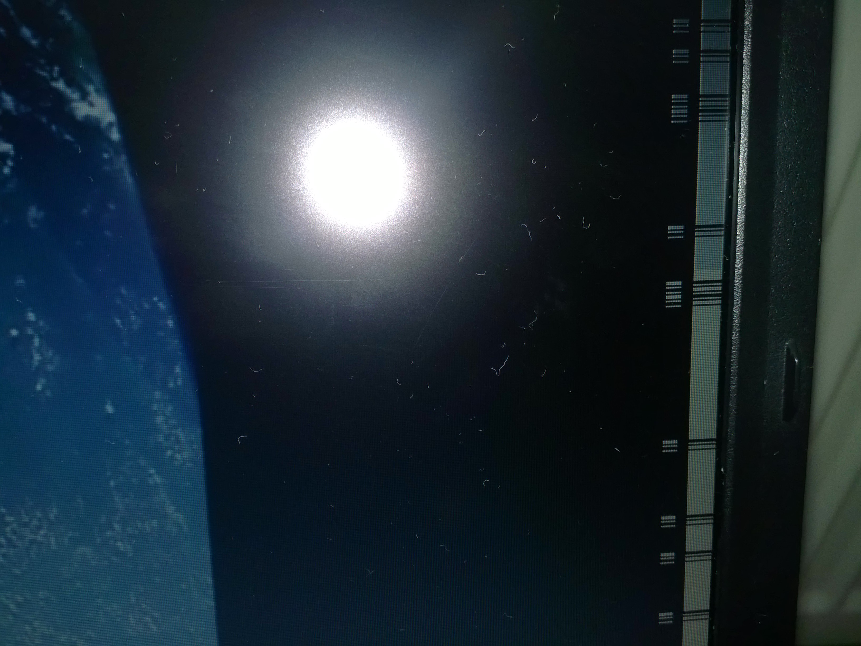

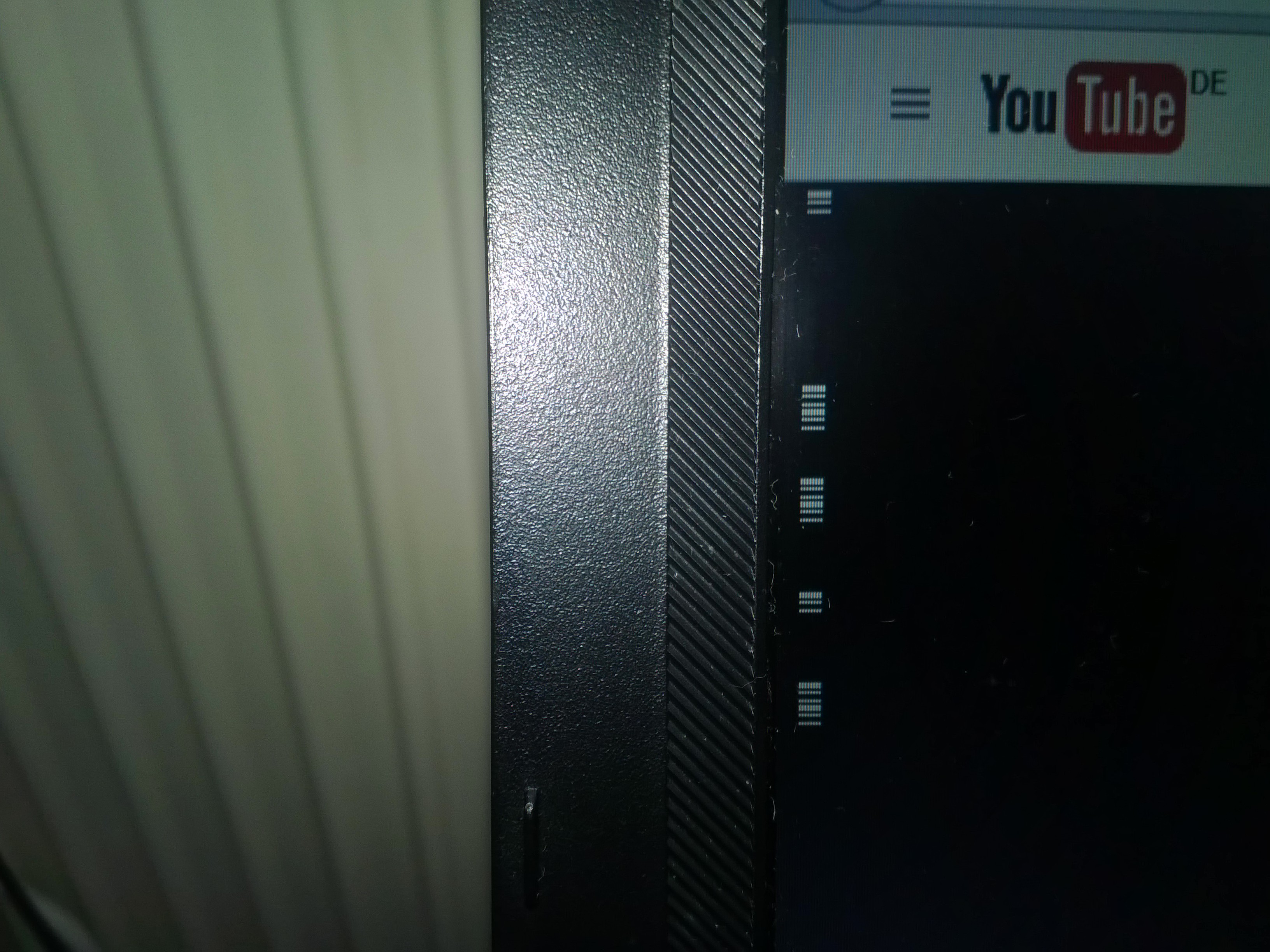

seit einiger Zeit zeigen sich bei meinem Laptop Thinkpad T400 Grafikfehler, insbesondere bei bewegten Bildern.
Auch wenn ich den Mauszeiger bewege, "verpixelt" die Darstellung. Fahre ich abermals darüber, ist dieser Effekt wieder weg.
Das Problem ist vermutlich hardwareseitig und tritt mal mehr oder weniger intensiv auf.
Da ich eigentlich mit dem Laptop zufrieden bin, hoffe ich auf eure Erfahrung und würde ggf. das defekte Teil austauschen wollen, solange dies wirtschaftlich einigermassen vertretbar ist.
Anbei noch einige Bilder, die diesen Effekt verdeutlichen sollen (Die Qualität ist leider nur mäßig, der Effekt zieht sich oftmals über den gesamten Bildschirm).
Vielen Dank für Eure Hilfe
Lukas

Welches T400 besitzt du? Also hat es einen AMD-Chip oder wird alles von der Intel Grafik dargestellt? Seit einem Jahr häufen sich Probleme mit AMD-Grafikeinheiten, wie auch im ThinkPad-Wiki zu lesen ist.
Du kannst auch HominiLupus Rat folgen und eine Linux Live Distri ausprobieren. Hier würde ich Linux Mint empfehlen, da dies recht zuverslässig Probleme mit der Grafikeinheit entdeckt und im Zweifel auf Software-Rendering wechselt.
Das Vorgehen, welches HominiLupus vorgeschlagen hat ist sehr gut! So solltest du versuchen den Fehler einzugrenzen.
Verändern sich die Grafikfehler wenn du das Display bewegst? Könnte dann ein beschädigtes Signalkabel sein.

@KeepXtreme: Mein T400 hat VT-d, dies habe ich eben deaktiviert. Momentan sieht es ganz gut aus.
@TheUnfaked: Habe ein T400 mit Centrino CPU.
@Messiah: werde mich im thinkpad-forum umsehen, viel Geld möchte ich sowieso nicht investieren.
@vibratingKWAX: Ja in der Tat gibt es bei einem bestimmten Displaywinkel einen durchgezogenen, waagerechten Strich (Pixelfehler).

Du wirst die Version mit der dezidierten Grafik und einer Intel haben. Diese ist wahrscheinlich defekt. Dadurch, dass Du die dezidierte deaktiviert hast, läuft es jetzt mit der Intel Grafik X4500MHD.
