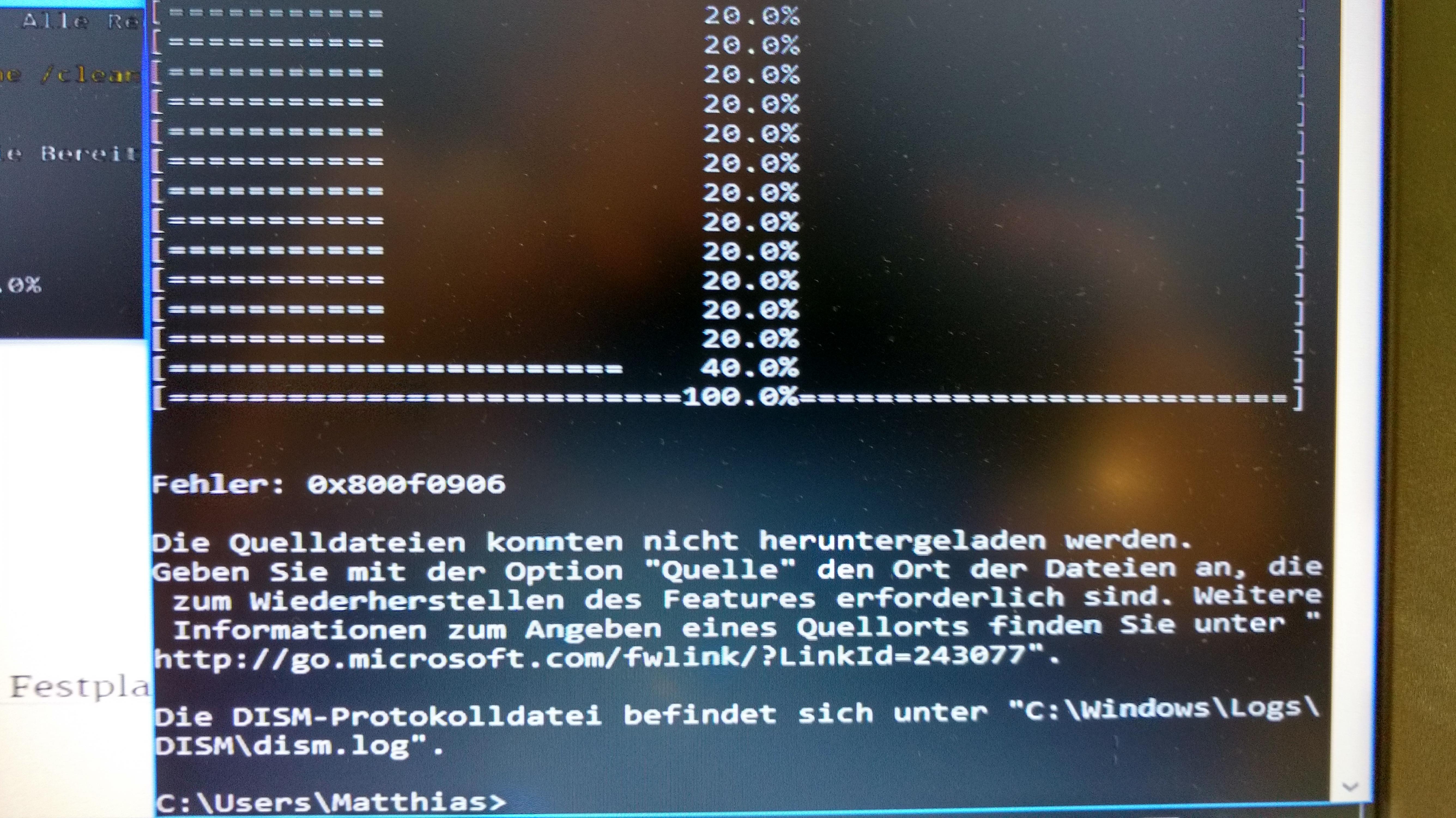

Ohh, das wäre dann die Holzhammer-Methode die ich mir wirklich fürs Ende aufbewahren wollte. Es ist sicher nur ein kleines Problem irgendwo. Bis vor kurzem lief noch alles problemlos. Da muss es doch noch eine andere Möglichkeit geben. Habe jetzt versucht Windows mit DISM zu reparieren.
Code:
dism /online /cleanup-image /restorehealth
Allerdings bekomme ich da am Ende einen Fehler...
Edit: Es liegt aber vielleicht auch gar nicht an den Windows-Systemdateien sondern an irgend einem Treiber. Welche Treiber könnten denn hierfür noch in Frage kommen? Dann könnte ich die mal einzeln deaktivieren und Windows hoch fahren und sehen ob es dann geht. Dann kann ich den Treiber dann durch einen anderen ersetzen. Wie finde ich heraus, welcher Treiber der Verursacher ist?
