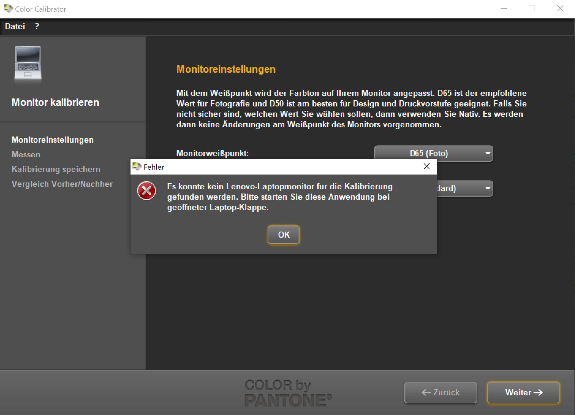

Ich hab mein W540 mit einem Panasonic VVX16T028J00 von FullHD/TN auf 3K/IPS upgegraded, leider erkennt der X-Rite/Pantone Farbsensor des Notebooks das Display nicht. Hat jemand einen Tipp für mich?

Ich hab schon versucht im Colorimeter ein Profil mit der Hardware-ID des Panels zu erstellen:

angelegt, das dem Profil LEN40B5 und dem Panel entspricht. Leider erhalte ich immer noch die gleiche Fehlermeldung.

Ich denke, dass es sich bei dem mir gelieferten Panel zwar um das gleiche Produkt handelt, aber dass die Hardwarekennung nicht passt und er deshalb meckert. Das Manel mit FRU identifiziert sich ja als LEN40B5, meins als MEI96A2. Hersteller und Panel ist in beiden Fällen Panasonic, VVX16T028J00.
Frage also neben der Reklamation beim Verkäufer, kann ich die Kennung/Firmware oder was auch immer des Displays modifizieren oder kann ich den Colorimeter dazu überreden dieses Panel zu verwenden?

Ein frustrierendes Thema; nachdem ich ein VVX16T028J00 mit angeblicher FRU 04X4064 aus GB erhalten habe und dieses als Hardware ID MEI96A2 aufwies, orderte ich von einem zertifiziertem Lenovo-Fachhändler das FRU 04X4064. Auch das zeigte das gleiche Symptom. Selbst Geräte (W540) im Auslieferungszustand und 3K Display zeigen die Harware-Identifikation MEI96A2. Leider akzeptiert das eingebaute Colorimeter nur "LENxxxx"-Displays. Dies mag an der Software selbst liegen, unkalibriert sind die o.g. Schirme alle samt massiv rotstichig, meiner Meinung nach dunkler als das FullHD TN-Panel (trotz 350>300 nits) und das "Upgrade" nicht wert. Ich habe meine 3K-Displays sehr zum Leid retouniert und dank hervorragender Services und Händler meine Auslagen komplett rückerstattet bekommen.
