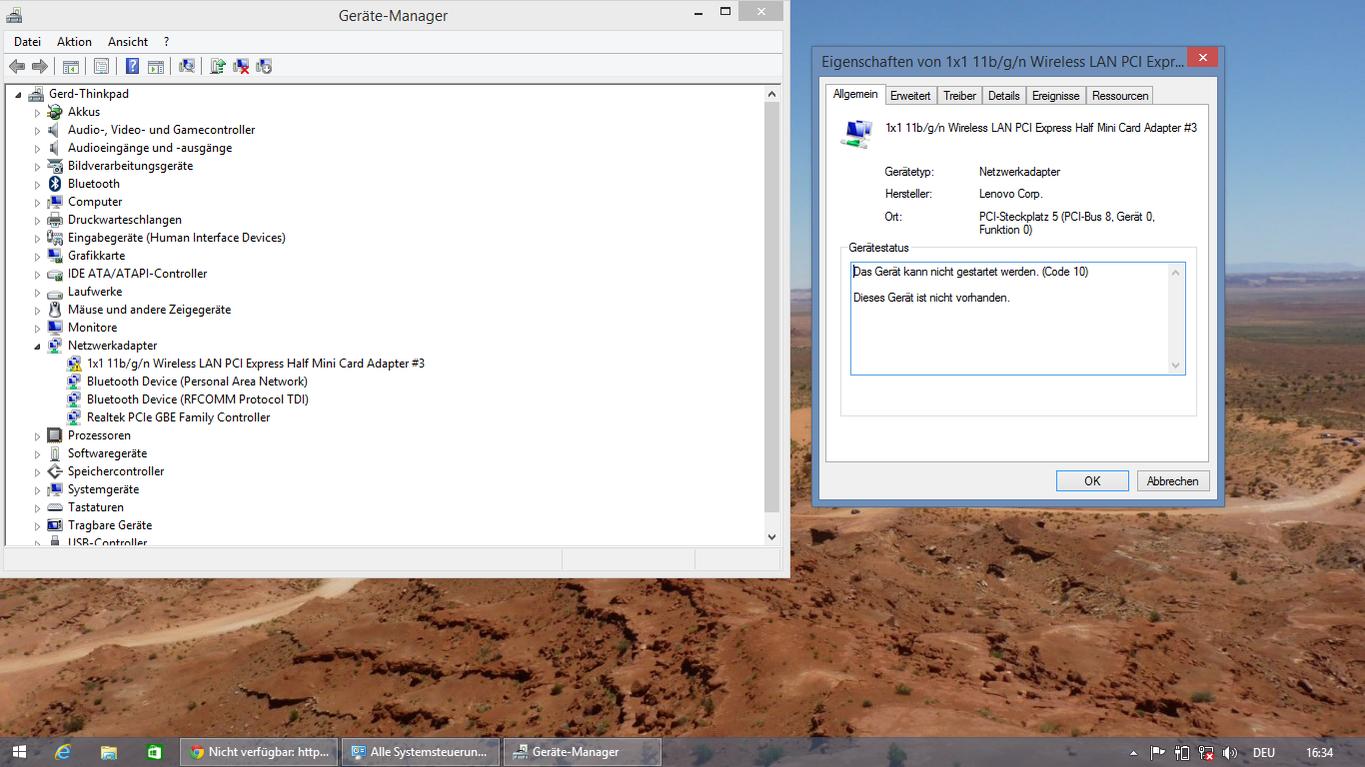

ich habe einen recht seltsamen Fehler mit meinem Thinkpad Edge: Ich habe zunächst Windows 8 frisch installiert und alle Updates geladen, soweit funktionierte auch noch alles. Anschließend wurde Windows 8.1 installiert und seit dem bekomme ich nach jedem Neustart den Fehler, dass der Netzwerkadapter des WLANs nicht gestartet werden kann.
Nachdem ich im Gerätemanager den Treiber deinstalliere und einen Neustart mache funktioniert alles tadellos...bis zum nächsten Neustart, dann kann das Gerät wieder nicht mehr gestartet werden. Nach jedem Deinstallieren und Neustarten inkrementiert der Treiber von #1 nach #2 usw.
Screenshot des Problems:
Was ist denn da los?

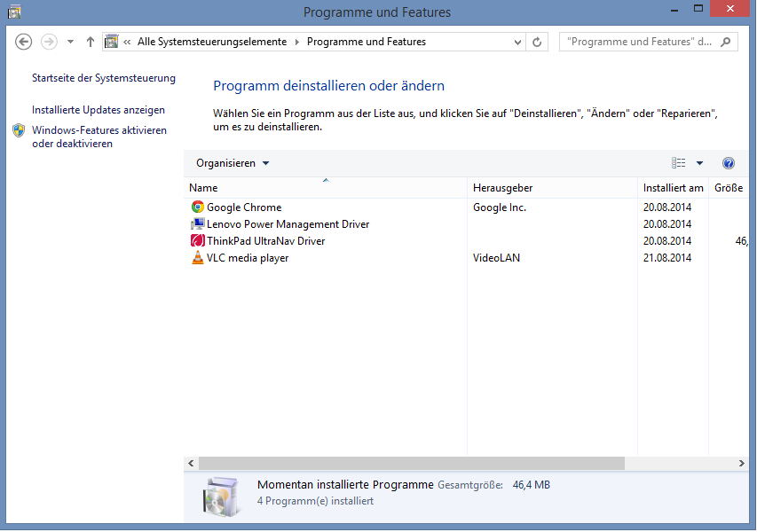

Nein, nichts dergleichen installiert.
Hardware ID ist:
PCI\VEN_10EC&DEV_8176&SUBSYS_819510EC&REV_01
Hersteller:
Lenovo Corp.
oder meintest du etwas anderes?
