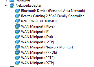

ich habe mir og Rechner so bestellt und selbst zusammengebaut. So weit, so gut.
Alles verkabelt, Windows drauf gezogen, da war schnon kein Wlan Treiber vorhanden.
Diesen dann übers Netz vom Smartphone gezogen und installiert, passt alles.
Einen Tag später mache ich die Mühle an - kein Wlan verfügbar. Alles nochmal neu installiert, Bios geupdated, alles top.
Heute wieder kein Wlan.
Habe dann einfach aus Verdacht mal den Hauptschalter am Netzteil ausgemacht, gewartet, wieder angemacht, hochgefahren.
Wlan vorhanden.
Runter gefahren, also kein Neustart, hoch gefahren, Wlan wieder weg.
Der Wlan Treiber ist auch einfach im Gerätemanager nicht sichtbar wenn man den "Trick" mit dem HS nicht gemacht hat, jetzt ist er da
Was meint ihr hier? Netzteil oder Motherboard? Hab ich beim zusammenbau irgendwas falsch gemacht?
Das Spulenfiepen hat das Netzteil natürlich auch. Die 4070 ist aktuell über den Single Stecker angeschlossen, hatte allerdings auch schon den dualen Stecker dran, fiept halt auch.
Sonst läuft alles erstmal wie es soll, das MB selbst hat halt intigriertes WiFi, habe also keine Karte.
Das Modul wird hier hinter sein - machts Sinn nochmal auszubauen und da hinter zu schauen wenn ihr das NT auschließen könnt?
Danke für den Input
Gruß
Go0se

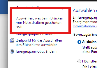

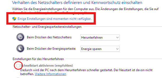

Mit dem WiFi hatte ich bei einem MSI B550m auch schon mal... Ein BIOS-Update hat dann geholfen und den Schnellstart in Windows deaktivieren.
Bios ist aktuell. Wofür welchen Schnellstart deaktivieren? Also ich weiß einfach nicht was genau ich deaktivieren soll :-D
Es kann sein, dass ein Gerät mit der Funktion einfach nicht klarkommt oder reserviert wird und dann nicht wieder "aufwacht".
Schreenshots sind aus der Systemsteuerung unter Energie usw.
Ahjooo ok - mal schauen.
Krasser Shit - das hat jetzt soweit erstmal funktioniert. Wenn das dann morgen auch noch so ist dürfte das ja einfach gefixt sein.
Danke!
