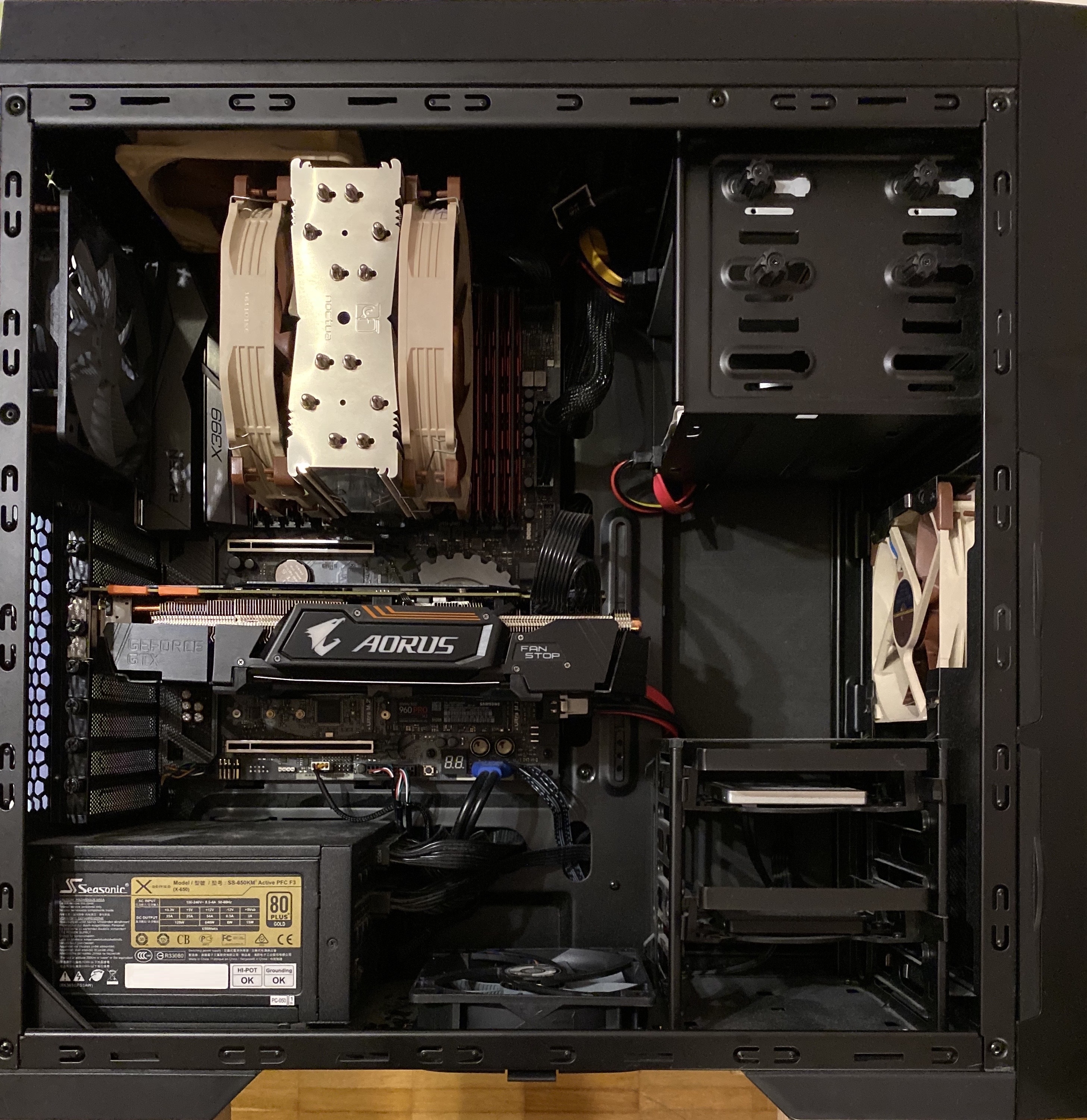

ich bin ein wenig eingeschränkt beim RAM weil der NH14S nur 41mm Module zulässt
Ich hab meinem Threadripper 1000-System (siehe Sig) im Oktober 128GB Crucial Ballistix Sport LT gegönnt und die passen wunderbar zum Noctua NH-U14S ;)
Reaktionen: IBISXI und PS828
@autoshot hast du da 2 64er kits genommen oder gibt's da direkt 128er?Weil dann sind die die bei Geizhals nicht gelistet :D
Wie ist das generell? Gibt's da Probleme wenn man zwei identische kits mischt? Hab sowas noch nie gemacht, wüsste Nicht dass es problematisch ist aber wer weiß.
Ich hab sogar 4 32GB Kits bestellt (die aus dem Link); die waren billiger als 2x 64GB und laufen seit dem ersten Tag ohne Probleme mit der beworbenen Geschwindigkeit via XMP-Profil (im Gegensatz zu den davor verwendeten 128GB ADATA XPG Z1 AX4U3000316G16, mit denen der 1950X bei Vollbestückung nicht so gut zurechtgekommen is -> max. DDR4-2400).
