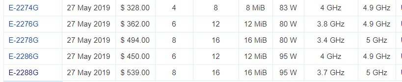

Gerade der ECC Support ist hier das Problem, auch bei den Ryzen CPUs.
Der Threadripper bräuchte Reg ECC Unterstützung statt nur UDIMMs und obwohl der Ryzen ja auf dem Papier ECC Unterstützung beisitzt, gibt es kaum Boards die explizit dafür ausgelegt wären.
Intel trennt das ziemlich sauber in Core/Xeon-E und Core-X/Xeon-W, dafür gibt es dann auch entsprechende Boards und zumindest bei den Xeon-E CPUs, hält sich der Aufpreis absolut in Grenzen.
https://en.wikichip.org/wiki/intel/xeon_e
Versuche mal für Ryzen ein anständiges Serverboard mit garantierter ECC Unterstützung zu finden.
