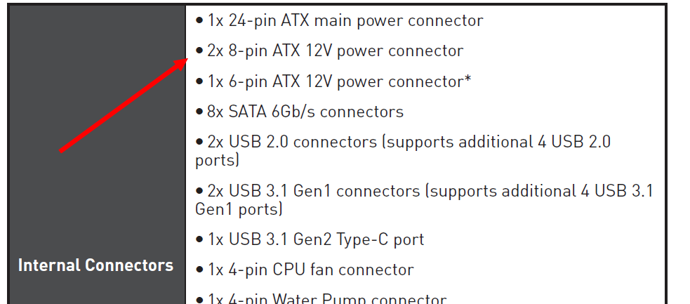

Bzgl. dem Netzteil...
Manche X399 Boards haben zwei 12V EPS 8-polig Anschlüsse (Dein MSI z.B.). Darauf aufpassen. Ansonsten passt es.... mehr Watt brauchst du nicht.
Ob das Board nicht auch mit nur einem läuft kann ich nicht sagen.... Ich gehe davon aus....

2x8 bzw. 8+4 Pin braucht man übrigens auch nur wenn übertaktet wird, die Boards laufen auch alle mit Single 8Pin.
