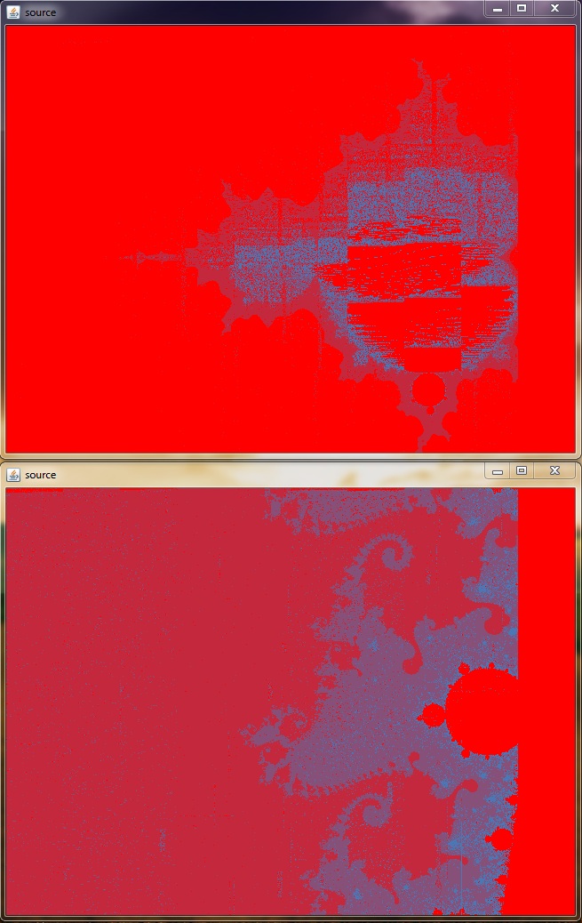

XHotSniperX schrieb:
Hab es jetzt mit den threads gemacht aber das bild ist alles andere als gut, was dabei rauskommt xD
Weil nicht gewartet wird, bis alle Worker-Threads fertig sind?
mit join kann man ja nur auf einzelne worker warten, was ja alles wieder langsam macht...
Nee, langsam wird da nix. Du startest erst alle Worker-Threads. Und dann wartest Du mittels join() bis alle Worker fertig sind. Du bist also auf der richtigen Spur...
Wie sieht denn der Code mittlerweile aus?

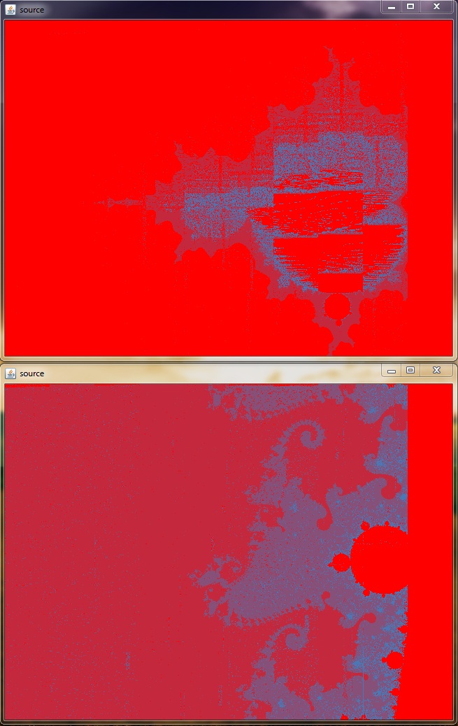

Ergebnis:
Mit Threads: 30 Sekunden, schlechtes Bild (siehe Anhang)
ohne Threads: 7 Sekunden, normales Bild (siehe Anhang)

Hab gerade nur drübergelurt, aber ich denke mal, dass der Befehl "pixelarray[y][x] = c;" innerhalb der run() erzeugt den Effekt.
Alle vier Threads versuchen gleichzeitig in das Array zu schreiben, und "der jeweils" schnellste gewinnt halt. Da musst du dir was überlegen. (Entweder ein Array pro Thread und danach zusammenfügen, oder Zugriff auf das große Array synchronisieren)
Ich würde sagen der Fehler liegt bei der Variablen k, denn alle Threads greifen gleichzeitig lesend und schreibend(!) darauf zu. Warum muss k denn eine Instanzvariable sein und keine lokale Variable?
Das gleichzeitig in das selbe Array geschrieben wird halte ich für unkritisch, da nie gleichzeitig auf die selben Indizes zugegriffen wird.
Wie bereits geschrieben: Du musst bei der Parallelisierug natürlich beachten, dass die Datenkonsistenz gewahrt bleibt. Je nach Problem und Technik müssen die Zugriffe entweder synchronisiert werden. Oder die Daten so verteilt, dass keine Inkonsistenzen entstehen können.

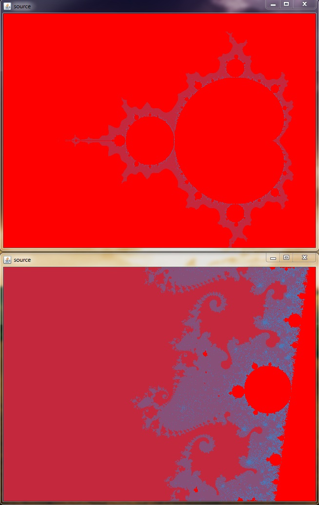

Hi Leute und vielen Dank euch allen für eure Mühe!!
Ich habe es jetzt dank euch geschafft, dass das Bild richtig rauskommt. Da waren noch zwei Fehler im Code. Einer war das mit der Variablen k und der andere war in der Schleife, da habe ich nämlich immer einen Worker im Array einfach nicht angesprochen (das mit dem Minus ind der For-Bedingung)
Jetzt kommt zwar wie gesagt das gleiche Bild raus und mein Prozessor (Siehe Signatur) wird auch recht ausgelastet aber dafür benötigt der PC mehr Zeit mit diesem Code als mit dem ohne Threads.
Wie kann das nur sein? Hier wird der PC immer langsamer je mehr Threads.. haha

Hab jetzt paar Tests versucht und zwar immer mit dem gleichen code und nur durch den Parameter für die Threads verschieden (und mit den Optimierungen):
Meine CPU hat 6 Kerne @ 3.5 GHz, vlt ist das wichtig, deswegen erwähne ich es.
1 Thread: 7.5 Sekunden
2 Threads: 6.9 Sekunden
3 Threads: 5.7 Sekunden
4 Threads: 5.2 Sekunden
6 Threads: 4.7 Sekunden
12 Threads: 2.5 Sekunden
24 Threads: 1.7 Sekunden
64 Threads: 1.4 Sekunden
Also das versteh ich jetzt überhaupt nicht!
Ah, das macht natürlich Sinn und das ist auch das, was soares schon vermutet hat.
Hab das mal eben fix nachgebaut bei mir - man sieht deutlich, dass gegen Ende der Berechnungsphase nur noch einige wenige Threads zu tun haben und der Rest wartet. Der sichtbare Speedup kommt also durch die bessere Verteilung der Aufgaben.
