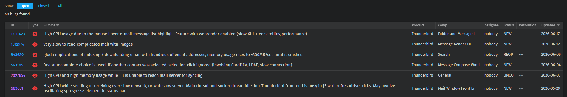

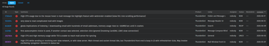

Schaut hier mal:
https://bugzilla.mozilla.org/buglist.cgi?classification=Client%20Software&classification=Developer%20Infrastructure&classification=Components&classification=Server%20Software&classification=Other&product=Thunderbird&query_format=advanced&short_desc=slow%20memory&short_desc_type=anywordssubstr&bug_status=__open__&order=bug_status%2Cpriority%2Cassigned_to%2Cbug_id
683651 oder 2027654 könnte es sein (relativ neu, geöffnet, Beschreibung stimmt überein)... Ich würde abwarten.
