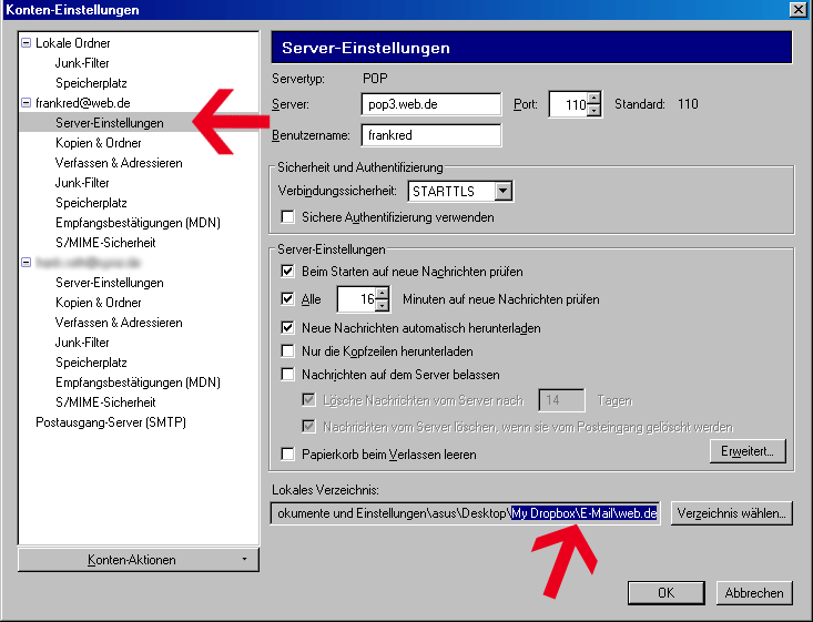

Super. Und wie erstelle ich dann, dass die Mails auf der HDD liegen?
Das geht in den Konto-Einstellungen, dort "Lokale Ordner"
Oder mit einem Profil, was auf der HDD liegt. Da liegt dann alles vom TB drin. Auch die Mails.
Hat auch noch andere Vorzüge. Bei einer Neuinstallation gibst Du einfach das bestehende Profilverzeichnis an und Du hast den TB so, wie vor der Neuinstallation. Mit allen Einstellungen und allen Mails und Erweiterungen.
Dennoch würde ich das Profil auf der SSD lassen. Der TB profitiert auch enorm davon. Ich stand mal selber vor der Entscheidung und ein Test zeigte eben, dass der TB auf der SSD erheblich agiler reagiert.
Ein Profil erstellst Du im TB indem Du die Thunderbird.exe im CMD Fenster mit dem Parameter /p startest.
Also so thunderbird.exe /p
Mein Mailarchiv ist 15 Jahre alt im TB und belegt gute 6GB. Das sollte Deiner 256GB nicht zu viel sein. Oder wie groß ist das Deinige? Ich habe auch eeeetliche Mails mit größeren Anhängen dabei.
