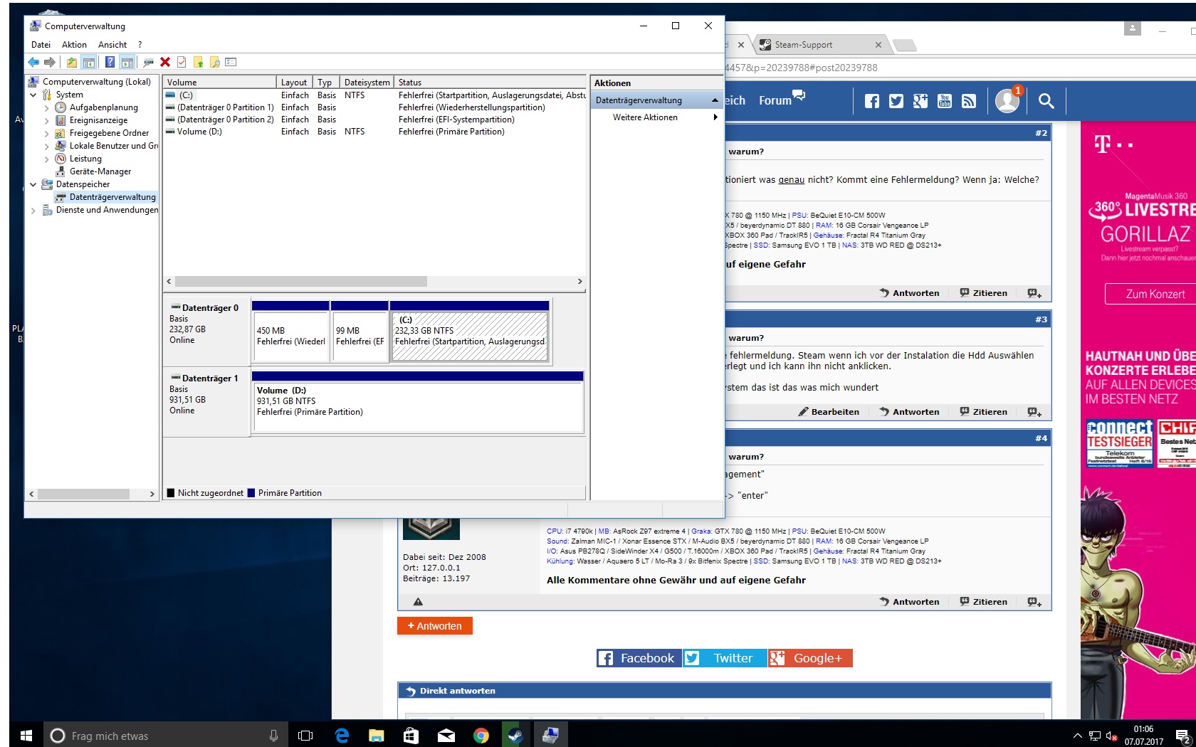

Poste mal ein Screenshot vom "Disk Management"
Dazu :
"Windowstaste" + "R" -> diskmgmt.msc -> "enter"
Dateien drauf kopieren funktioniert?
Hier bitte

Ja aber wenn ich dann auf die hdd will ist der Installation Button grau hinterlegt
Du musst auf D zumindest einen Ordner anlegen und diesen dann über " Browse" anwählen, danach sollte die Installation möglich sein.
