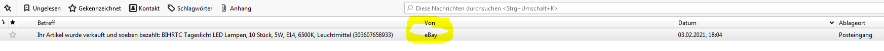

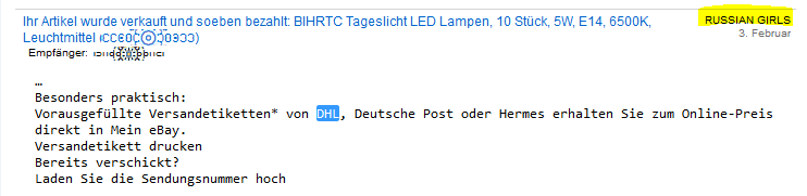

Heute habe ich im EMail-Programm Thunderbird Kontakte entdeckt die ich gar nicht habe, und zwar "RUSSIAN GIRLS":
Also in dem Fall 12 Kontakte. Wenn ich mir die Kontakte dann als Liste anzeigen lasse, sieht es z.B. so aus:
Öffne ich aber diese EMail, wird als Absender "ebay" angegeben, was auch richtig ist, denn die Mail kam von ebay:
Hier kann man das nochmal sehen, dass die Mail von ebay kam:
Für mich sieht es so aus, als wenn sich Jemand in mein Thunderbird reingehackt hat.
Ich habe dann einen Virenscan mit AVAST gemacht aber es wurde nichts gefunden.
Dann habe ich einen Scan mit dem "adwcleaner_8.3.0" gemacht aber er hat auch nichts gefunden.
Also, ich habe definitiv mit "RUSSIAN GIRLS" nichts zu tun und frage mich was da los ist.

Mal generell zur Erklärung: Dein Thunderbird holt nur ab bzw. bildet nur ab, was sich in Deinen Email-Accounts befindet. Kommen da Sachen an, die Dir nicht gefallen, dann sind die entsprechenden Mailaccounts in irgendeiner Form kompromittiert oder werden zugespamt.
Diese Bemerkung "RUSSIAN GIRLS" befindet sich aber nur in Thunderbird.
Im Quelltext ist doch alles OK.
Also muss es doch irgend etwas mit dem Programm zu tun haben.

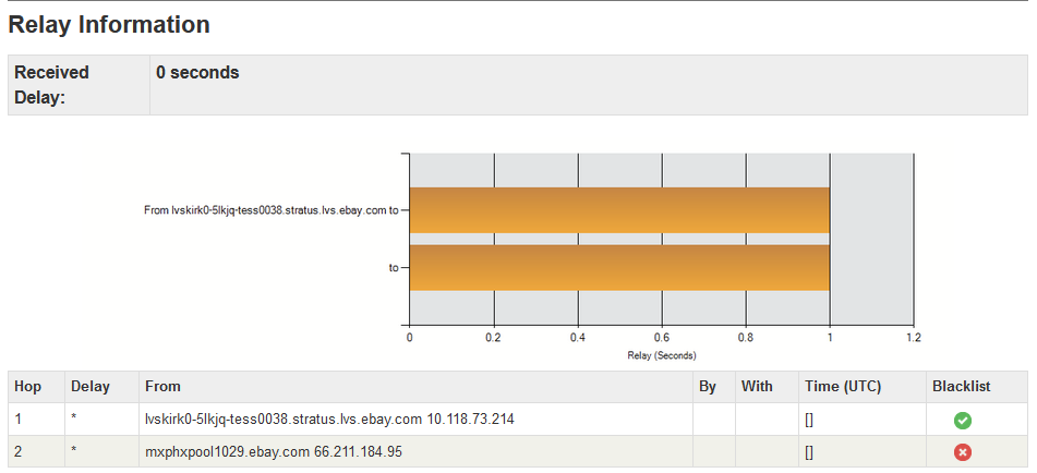

Wenn du nicht willens bist, den Header vernünftig zu kopieren, dann schau halt selber rein: https://mxtoolbox.com/Public/Tools/EmailHeaders.aspx
Generell - 'Thunderbird' ist nicht gehackt. Wenn was gehackt ist, dann dein Computer auf dem Thunderbird installiert ist.

Wenn ich den Screenshot richtig zuordne, dann bildet der doch nur ab, was aus Deinen Mails an "Kontakten" (eigentlich Adressinformationen) in Thunderbird aufgelaufen ist. Also: Teil von reinkommenden Mails. Ansonsten siehe @Rickmer.
Versuch 3:

Die email sieht schonmal wie legitim von ebay abgeschickt aus...
mxphxpool????.ebay.com passt vom Schema zu emails, die ich von ebay erhalten habe.
