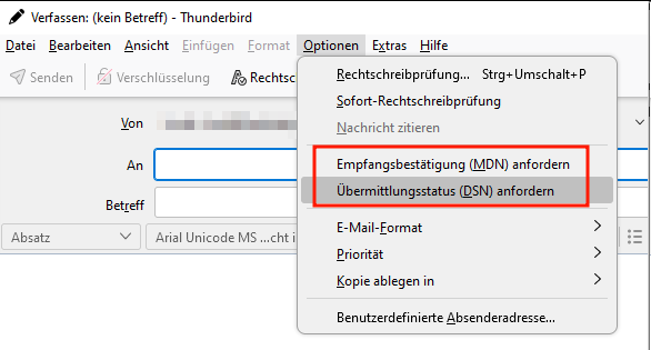

Variante 1 (MDM) möchtest du nicht (kann ich auch nachvollziehen, mich nerven diese Anfragen auch ständig und werden einfach weggeklickt oder komplett deaktiviert).
Variante 2 (DSN) bestätigt dir lediglich die Zustellung beim empfangenen Mailserver. Ob die Mail nachher aber wirklich im gewünschten Postfach landet ist damit nicht sichergestellt.

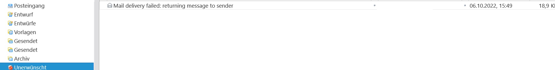

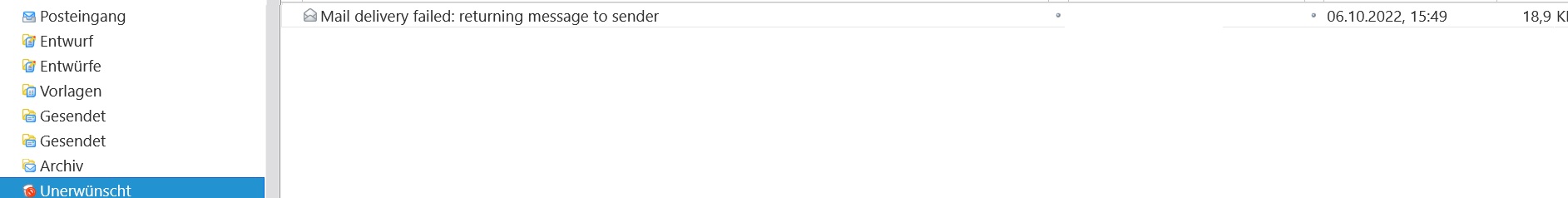

Das ist nicht immer eindeutig. So habe ich z.B. gestern eine Email mit einem PDF-Anhang (3MB) losgeschickt, aber 2 widersprüche Feedbacks bekommen
1) Return to te sender (s.Bild)
2) Sendemail erscheint aber später unter "Gesendet"
P.S. Ich muss dazu sagen, dass ich schon seit einegr Zeit Probleme mit Anhängen und Senden bei web.de habe. D.h. jedes Mal kommt eine Meldung, dass die Email wegen Zeitüberschreitung nicht gesendet werde, ich muss die Meldung schließen und 10sek später erscheint unter "Gesendet" die gesendete Email gleich 2x. Das ist bei mir schon seit Jahren so.
Wieso widersprüchlich? Die Mail wurde ja abgeschickt, aber wohl nicht zugestellt.
Ja, genau sowas in der Art. Denn mir geht es vordergründig nicht um eine Lese-Bestätigung(!), sondern eher um eine technische Zustell-Bestätigung, sprich "angekommen".
Naja, unter "Gesendet" taucht sie ja dann wieder auf. Unter "return to the sender" verstehe ICH, dass die Empfängeradresse z.B. nicht existiert oder falsch geschrieben wurde und postwendet (alias return) zurückkommt. "Gesendet" verstehe ich auf jeden Fall als "nicht zurückgeschickt, also Email gültig".
Das, was du meinst ist doch nur "losschicken" jedoch nicht "gesendet" im allgemeinen Sprachgebrauch. Und der Widerspruch egibt allein schon deshalb, weil mit Wahrscheinlichkeit 1:1.000.000 eine als "return to the sender" markierte Email nach 10sek dann plötzlich unter "Gesendet" auftaucht. Sowas habe ich bisher in 30 Jahren noch NIE gehabt -entweder... oder. ;)
Das passt wunderbar zusammen.
Du hast eine Mail an eine nicht vorhandene Adresse geschickt, das hat dann irgendein Mailserver kapiert und dir nach ein paar Minuten die Fehlermeldung geschickt.
Gesendet hast du ja dennoch. Also alles richtig.
Hä? Da gibt es keine Differenzierung. Gesendet heißt, die Mail wurde vom Mailserver des Senders verschickt.
Ob die aber auch ankommt, ist wieder was anderes. Gesendet heißt nicht, dass die Mail auch zugestellt wurde bzw. angekommen ist.
Ich habe das jetzt ausprobiert -aber was kommt denn an Feedback so? Ist es eine Popup-Meldung, ist es eine Email....was ist es?
Hareras schrieb:
Könntest du mit entsprechendem Häkchen und ner Testmail auch ganz leicht selbst rausfinden ;)
Du bekommst ne ziemlich technische Mail von deinem Mailserver, dass er die Mail erfolgreich beim Empfängerserver abgegeben hat.
Beispiel:
This is the mail system at host mein.mailserver.de.
Your message was successfully delivered to the destination(s)
listed below. If the message was delivered to mailbox you will
receive no further notifications. Otherwise you may still receive
notifications of mail delivery errors from other systems.
The mail system
<ziel@empfaenger.de>: delivery via empfaenger.mailserver.de[xxx.xxx.xxx.xxx]:25: 250 2.1.5
OK mail delivered with id ABCDEFG
[... und ab hier noch weiterer technischer Kram zu verwendeten Headern, DKIM, Spamscore, usw ...]
Aber wie bereits mehrfach gesagt wurde: das heißt noch lange nicht, dass die Mail auch wirklich im Posteingang ankommt - i.d.R. tut sie das, aber eine Garantie ist's nich.
