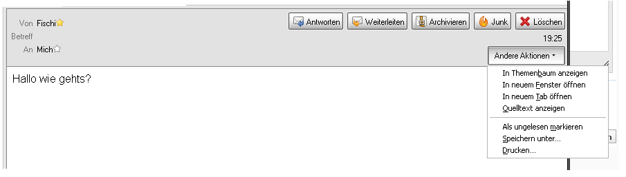

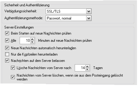

Also ich habe Posteingangsserver pop.gmx.net Postausgang mail.gmx.net Postausgang (SMTP) 587 ankommende Mail POP 3 110 allerdings nutze ich Incredimail
bei Thunderbird habe ich diese Einstellungen,habe mir mal ne Testmail von googlemail geschickt,die ist angekommen

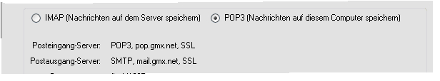

Tja, habe ich auch schon überlegt. Allerdings habe ich die Befürchtung, das dann alle Mails weg sind, und da sind wichtige Bewerbungsmails dabei. Einfach neu installieren? Übernimmt Thunderbird nicht alle Einstellungen? :freak:

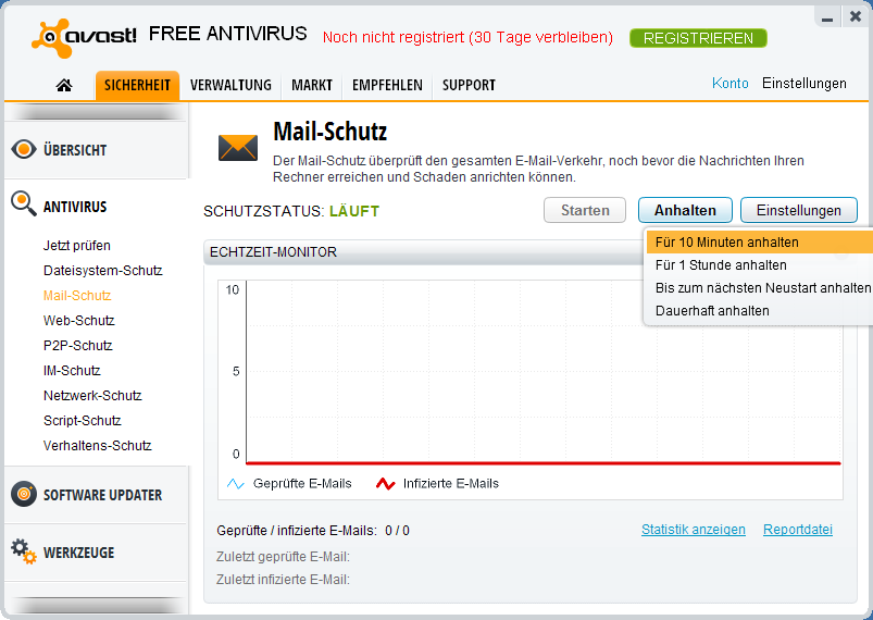

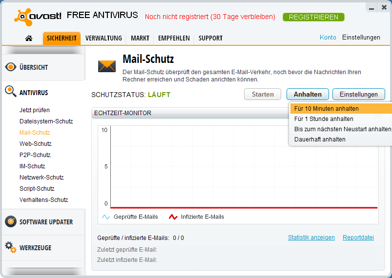

Hallo Groovy, vielen Dank, dass Du Dein Problem hier beschrieben hast, denn ich hatte den gleichen Stress nicht nur bei GMX, sondern auch bei T-Online und Googlemail. Da Du auch Avast benutzt und unsere Probleme zeitgleich auftraten, habe ich nach vorher unzähligen Versuchen mit Neukonfigurationen von Thunderbird mal den Hebel bei Avast angesetzt.
Und siehe da, wenn man dort die eingehenden Mails von der Virenprüfung ausnimmt, klappen alle POP3 Abfragen wieder einwandfrei.
Offensichtlich kam da ein Bug mit einem der letzten Updates.
hi Kontrollfreak,
sag mal, ich habe das gleich Problem, nutze Avast und habe ihn jetzt mal deaktiviert. die emails gingen ohne Probleme durch.
Wie muss ich avast denn einstellen, dass ich ihn gleichzeitig anlassen kann und TROTZDEM emails empfange und versenden kann?
danke
Avast kann die Emails nur überprüfen wenn sie unverschlüsselt gesendet werden und leitet die Mails dann verschlüsselt(!) weiter. Theoretisch klappt das auch, nur gab das bei mir ein Problem:
Avast hat sich vor einiger Zeit aus irgendeinem Grund deaktiviert und Thunderbird verschickte weiter unverschlüsselte Mails. Das schlimme ist, das ich das nur zufällig entdeckt habe :/
Deswegen habe ich den Mailschutz einfach ausgeschaltet und schicke meine Mails jetzt von Anfang an verschlüsselt.
