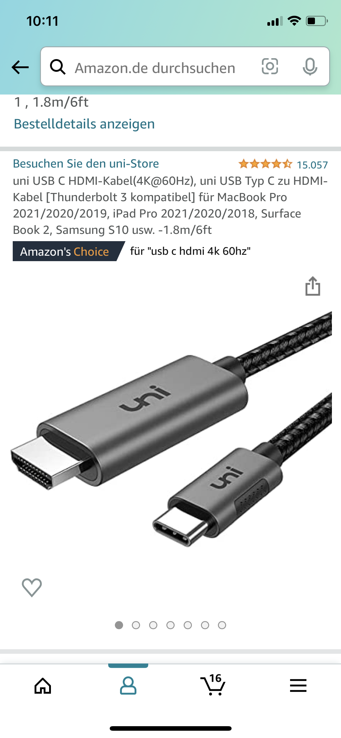

ich habe den dock seit Oktober mit meinem Razer Book zusammen für die uni und mir jetzt in den Semesterferien den aoc cu34g2x als großen Bildschirm dazu gekauft, allerdings funktioniert das Kabel von hdmi 2.0 auf usbc nicht mit der dock, hat jemand ne Lösung wie ich beides miteinander kompatibel mache oder wäre eine andere dockingstation die beste Lösung ?
Kann ich dann einfach nen Anker Adapter a la Amazon von Hmdi auf usbc nutzen und da Ding läuft oder brauch ich wirklich was spezielles ?Ray519 schrieb:Ja, die gibts noch nicht mit TB4 da hast du recht.
Ich wollte nur sagen, dass die MST Funktionalität außerhalb des TB-Controllers verbaut wird. Für das WD19TB weiß ich das definitiv, weil man mit Linux sieht, welcher MST-Controller (Synaptics VMM5330), und die Bandbreite schön aufgeteilt wird. Außerdem ist der TB-Controller nur dran geschraubt, der Teil der MST macht bleibt gleich beim reinen MST-Dock (Dell bebildert, wie man TB nachrüsten kann).
Also HBR3 sollte ab allen Titan Ridges gehen. Ich kann es leider nicht verifizieren, aber DSC sollte ein reines Protokoll-Feature sein und die Controller scheinen Displayport-Daten quasi 1:1 zu zustellen. Ich würde also erwarten dass es geht. Non-Standard kram wie G-Sync geht zB am TB-Port, aber nicht hinter dem MST-Teil weil dort eben mehr in Displayport eingegriffen wird. Sprich ich würde wetten, dass DSC einfach geht, wenn sowohl der Monitor und der Host das können. Spannend wird dann nur, wie viel Bandbreite dann an der anderen Displayport Verbindung geht. Das ist wo ich meine Probleme hatte mit meinem Dock. (Ich komm auch gleich mal in den anderen Thread, den hatte ich noch nicht gesehen).
Das ist nicht normal. Alle Adapter / Kabel die direkt am Notebook am TB-Out gehen, sollten auch am Razer Dock gehen und tun das bei meinem (CalDigit Element Hub, selber TB-Controller) auch.Paladin1808 schrieb:allerdings funktioniert das Kabel von hdmi 2.0 auf usbc nicht mit der dock,
PS. Die Adapter werden in Bild-Richtung benannt. Also USB-C auf HDMI, umgekehrt wirst du kaum finden.

Ray519 schrieb:Das ist nicht normal. Alle Adapter / Kabel die direkt am Notebook am TB-Out gehen, sollten auch am Razer Dock gehen und tun das bei meinem (CalDigit Element Hub, selber TB-Controller) auch.
Von diesem Adapter würde ich erwarten, dass er geht. Sowohl am TB-Out vom Notebook als auch am TB-Out von einem TB4 Hub.
Solange du genügend Displayport Verbindungen übrig hast (volles TB3/4 hat 2 DPs, wenn das falsche Kabel genutzt wird und nur eine 20G Verbindung zustande kommt, je nach Displayport-Geschwindigkeit nur 1 DP, bei TB3 gibt es Notebooks die grundsätzlich nur 1 DP haben, plus noch andere Konstellationen), sollten die an jedem der TB-Outs des Hubs abrufbar sein.
Wenn nicht, mach mal einen separaten Thread auf dazu, mit mehr Details über die HW.
