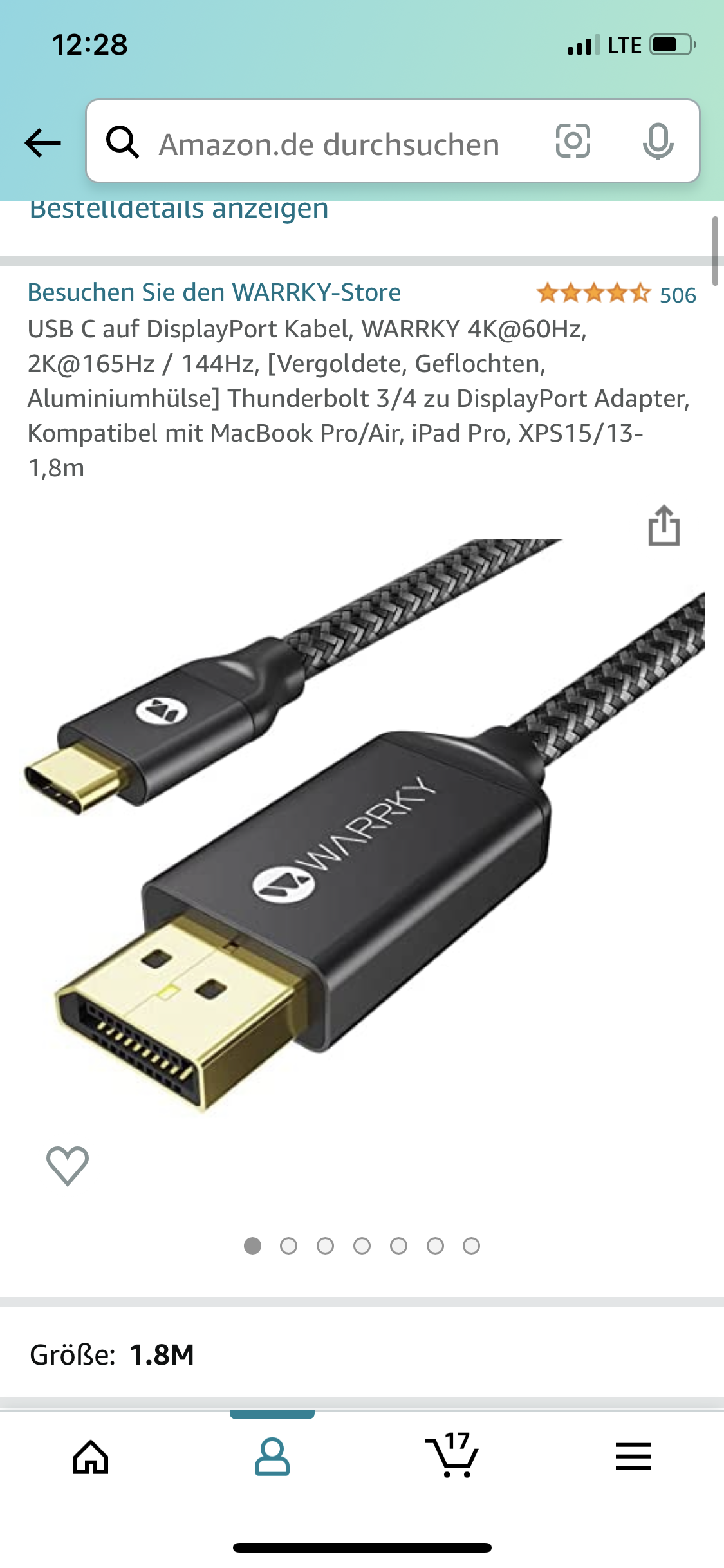

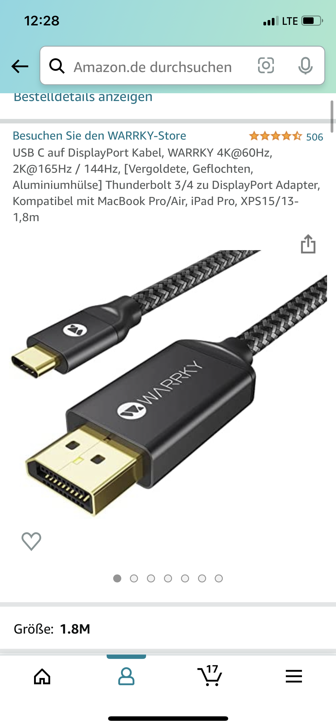

Heute kam das dp1.2 auf usbc Kabel an, wie sehen denn da die specs aus, schaffe ich die 144hz des Monitors bzw. schafft ein zweiter 27“ auf Wqhd auch nochmal eine ähnliche Bildrate?

UWQHD@144Hz braucht DP 1.4 / HBR3. Das schafft der Adapter laut Specs nicht (könnte aber dennoch gehen, oder zu Instabilität führen). Auch muss dein Notebook das können.
WQHD@144 passt in DP 1.2 / HBR2 rein.
Aber auch noch zu beachten gilt, dass Thunderbolt nur 2x HBR2 kann. Wenn ein Port HBR3 nutzt, kann der andere nur noch HBR1 Geschwindigkeit. Ohne zusätzliche Adapter (Support vom Notebook vorrausgesetzt) wird es also nicht möglich sein UWQHD@144 + WQHD@144 zu betreiben.
UWQHD@144 liegt aber nicht weit außerhalb von DP 1.2 / HBR2. 120 Hz können noch gehen...
