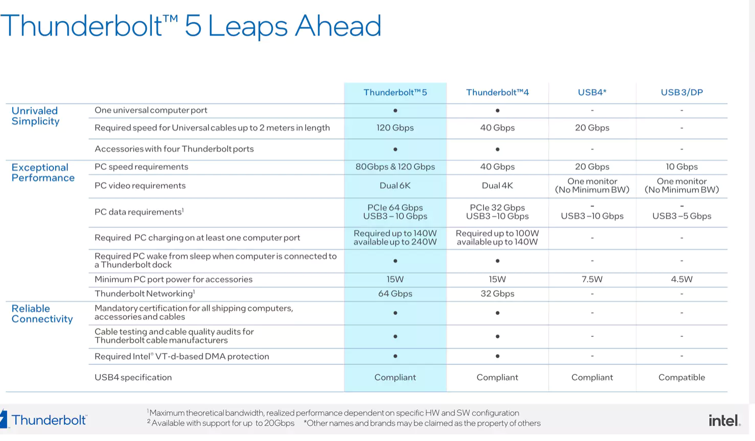

Laut dieser Grafik:
müssen beide Standards mindestens zwei Displays unterstützen. Laut dem deutschen Wikipedia Artikel zu TB müssen diese beiden Displays auch per MST funktionieren.
Soweit ich das verstanden habe, kann die Übertragung der zwei Displays auf drei verschiedene Arten funktionieren:
  • Thunderbolt nativ, 2 unabhängige DP Streams
  • Thunderbolt nativ, ein DP Stream für beide Displays mit MST
  • USB-C DP AltMode mit MST - Fallback falls der Dock/Monitor kein Thunderbolt kann
Lau Heise Artikel https://www.heise.de/news/Thunderbolt-5-Das-bessere-USB4-Version-2-0-jetzt-offiziell-9302431.html
muss zumindest TB5 Daisy Chaining von Monitoren unterstützen, was MST bedeutet. Die MacbookPros mit M4 Pro/Max haben TB5, der M4 hat nur TB4.
