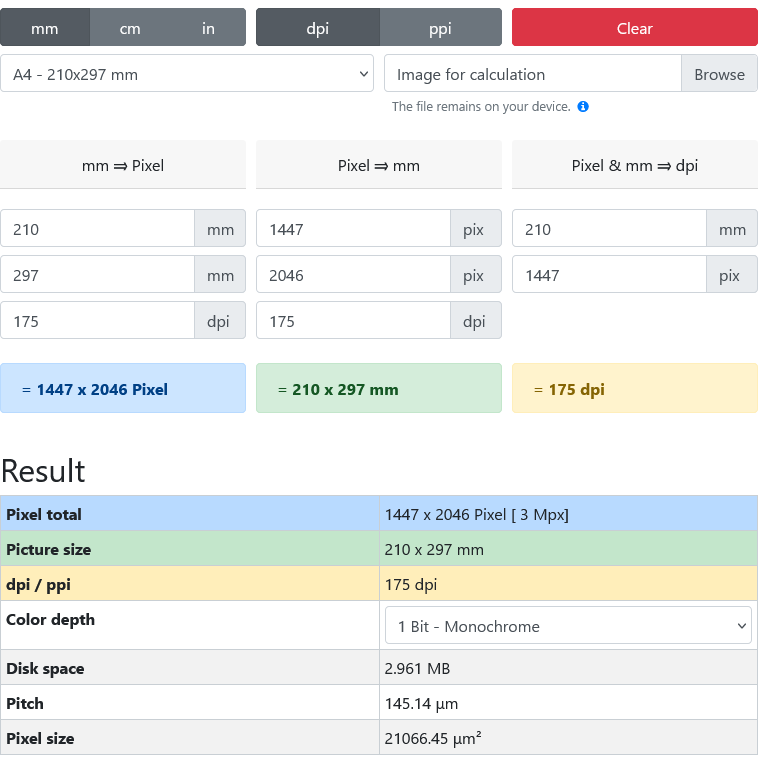

KnolleJupp schrieb:
Das klingt gut, aber ich komme da auf 175 dpi bzw. ppi:
https://pixelcalculator.com/en

@CyborgBeta Die Seite hat leider wenig mit dem drucken zu tun. Ist mehr eine Milchmädchenrechnung

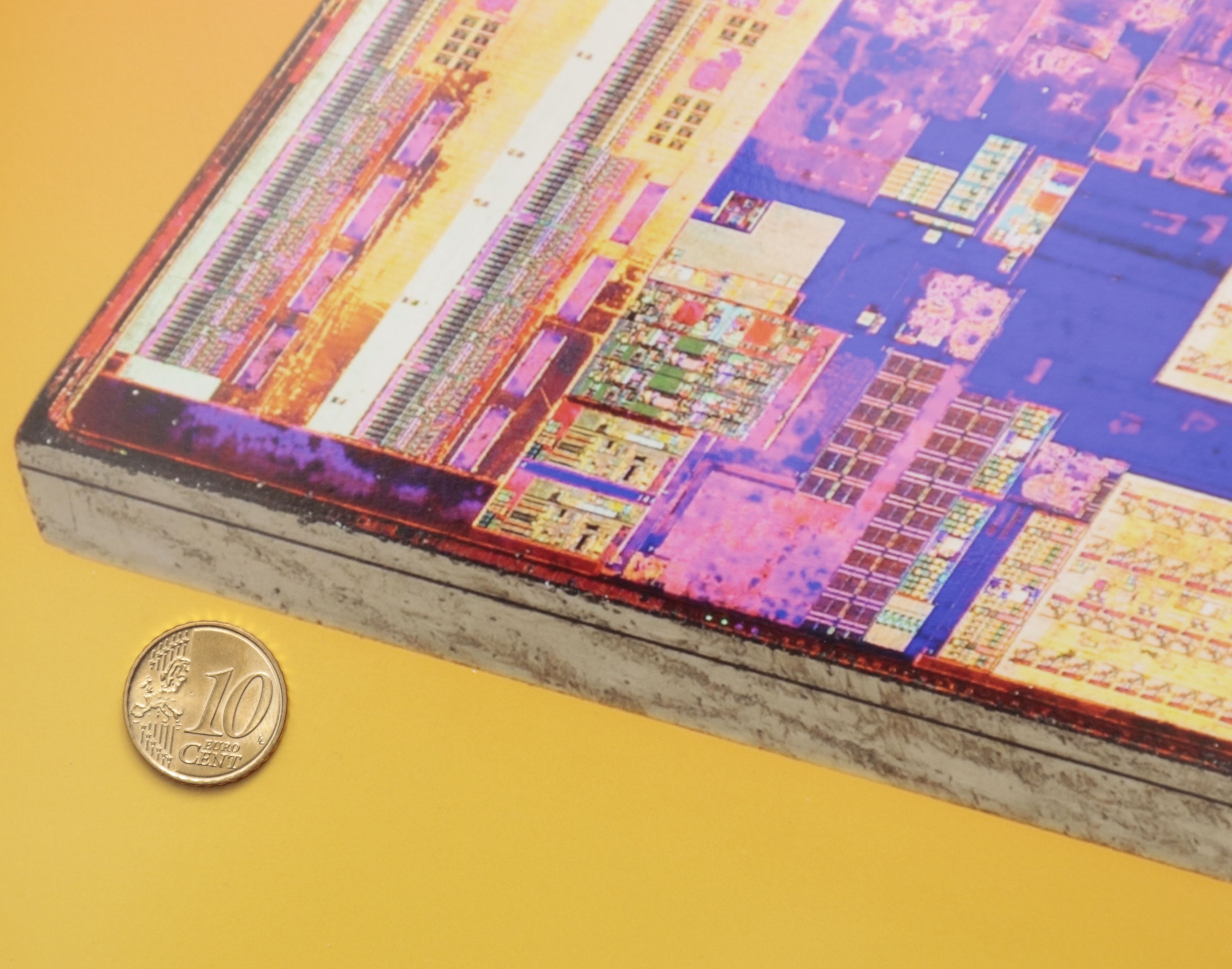

Es kommt auch drauf an was man Drucken will. Evtl. brauchst Du einen Drucker der Microschrift drucken kann.
folgendes hab ich mit meinem LFP gedruckt
Reaktionen: CyborgBeta
Schöner Spickzettel Drucker :D
