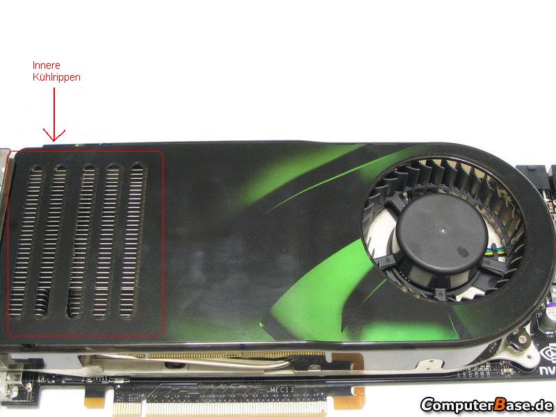

mmic29 schrieb:
Eine Sache noch am Rande: frankpr sagt ja, dass das PCB deutlich wärmer würde als die Kühlerabdeckung. Dies ist für mich nicht weiter verwunderlich, da die GPU ja nunmal direkt im PCB steckt (---> direkte Wärmeübertragung) und die Abdeckung des Kühlers aus Plastik ist, welches sicherlich bei weitem nicht so warm wird wie die Alu-Lamellen darunter. Von daher hinkt der Vergleich etwas.
Was hinkt am Vergleich und wovon gehst Du aus, wie Du es eventuell gemacht hättest?
Der Kühlkörper ist nicht komplett unter der Plastikhaube versteckt, einige Teile sind frei zugänglich, ausreichend für einen subjektiven Vergleich. Und wer es genauer will, schon einmal etwas von Sensoren gehört, die man an die Kühlrippen kleben kann? Der hat bei mir nun mal maximal 40° angezeigt, das ist ein deutlicher Unterschied zu einem PCB, das man kaum noch anfassen kann, wie es bei meiner Karte war und jetzt nicht mehr ist. Dafür wird jetzt der wasserkühler deutlich spürbar wärmer, ganz wie es sein soll, dafür ist er da..

so ich habe meine heute auch mal auseinander genommen.
naja temperaturen sind gleich geblieben, GPU angeblich 1°C und umgebung 1°C mehr das kann aber auch sein weil ich heute gute 3°C mehr im zimmer habe, naja es hat also nichts gebracht, auser das ich im 3D mark nicht mehr auf 70°C GPU(diode) sondern nur noch 66°C, also kann man ja auch von volllast sprechen.
Der 1°C mehr bezieht sich auf idle
so sah sie nach dem auseinander nehmen aus:
so nach dem sauber machen, habe auch das überflüssige weisse zeug wech gemacht:
so nun noch ein bild von dem haufen überflüssigen weissen zeug, hätte aber echt gedacht es bringt mehr...
