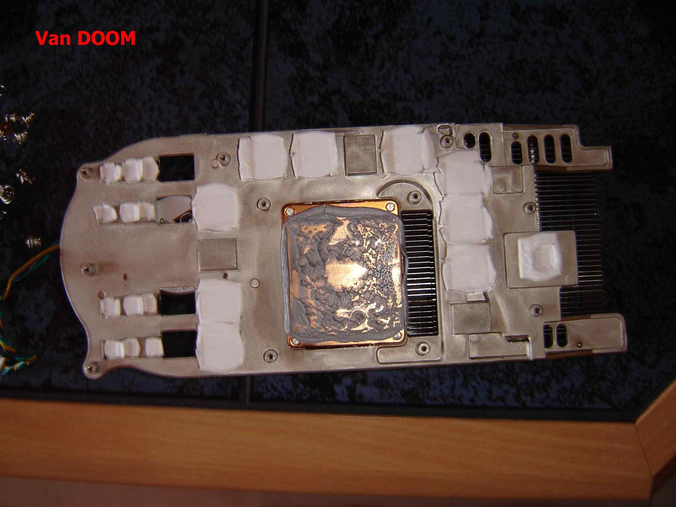

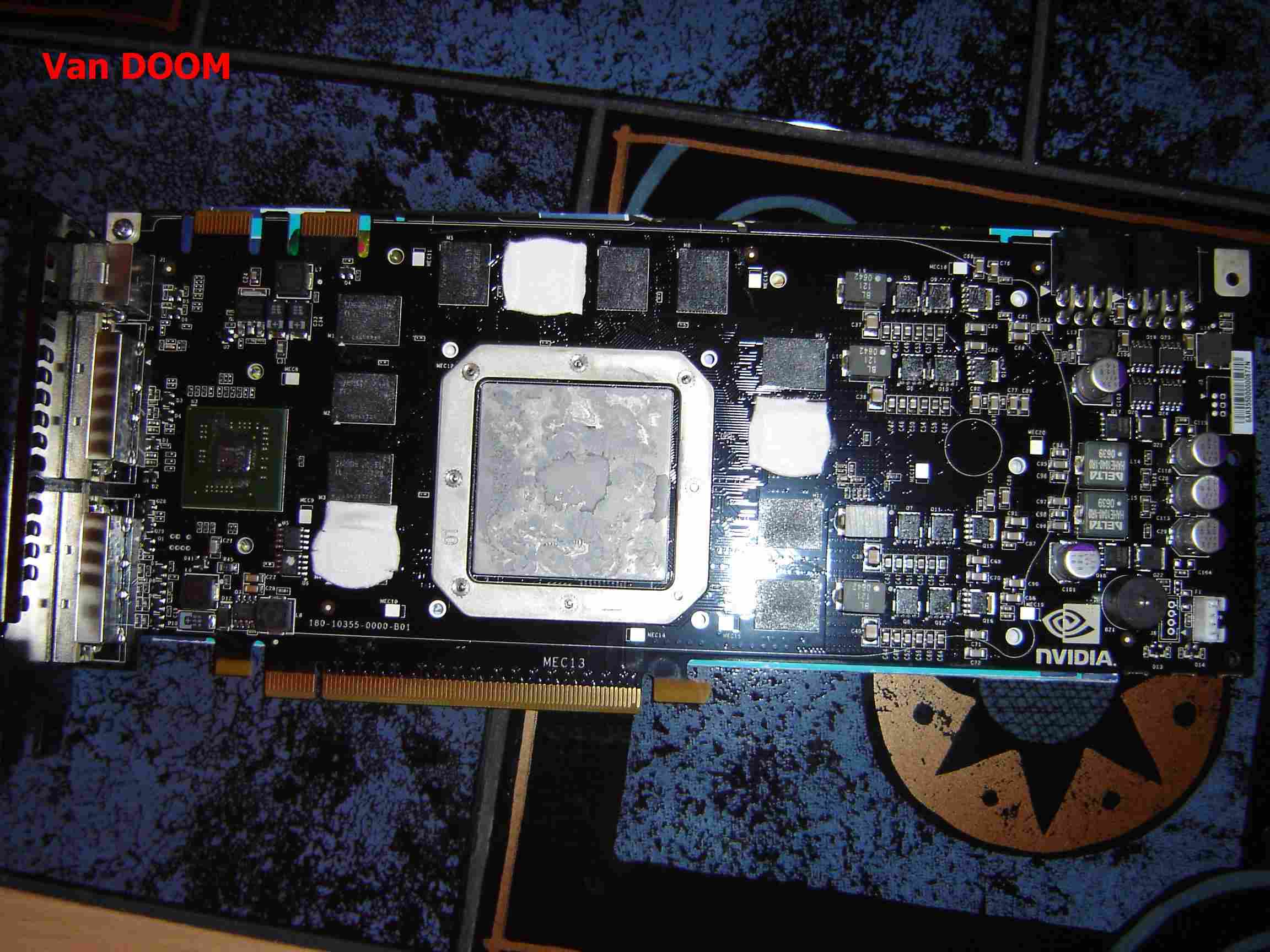

So mich hat jetzt mal der Nasche Vogel gepackt! Habs einfach nicht sein lassen können. Wer nix wagt der lernt auch nix :evillol:
Hab meine 8800GTX mal zerlegt. Etwas zu viel Wärmeleitpaste wurde verwendet bzw schlampig gearbeitet. Siehe Photos!
Also stimmt das wirklich das ziemlich viele Karten deswegen zu hohe Temps haben können :grr:
Hab die Paste durch Artic Silver 5 ersetzt.

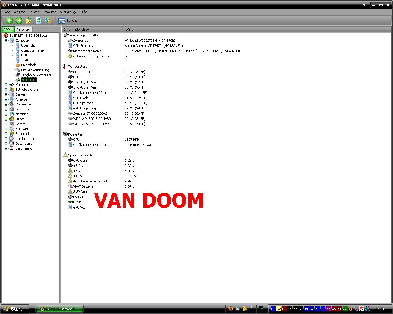

Hab jetzt 44° Celsius im Idle :p Vorher waren es immerhin 52°.
Siehe Everest. Die Diode liest immer etwas mehr aus!
Die Pads für die Speicher hab ich dran gelassen, somit merkt man eigentlich nichts ob der Kühler abmontiert wurde oder nicht wenn man sauber arbeitet.

Ca 8° Celcius hat es gebracht im Idle zumindest. Bei Vollast (4°) nicht mehr ganz so viel aber immerhin auch ein bischen was. Das PCB wurde bei mir vorher auch nicht so super warm. Liegt wohl daran das das Problem bei meiner Karte nicht ganz so gravierend war wie eventuell bei anderen. Außerdem bläst ja noch dazu ein 120mm Lüfter auf die Karte, bzw sitzt der direkt davor.
Zumindest bin ich jetzt eigentlich ganz zufrieden. Trotzdem sollten sich mal die Hersteller eher auf die Qualität konzentrieren anstatt Quantität!
@VAN DOOM: auf den Photos sind nur ein paar Speicherbausteine mit Wärmeleitpads versehen. Kleben die anderen am Kühler fest? Gefehlt haben sie sicherlich nicht :lol: .
Aber wie auf den Photos zu erkennen ist, wurde da wirklich extrem geschlampt. Sollte man bei einer Karte für über 500€ deutlich mehr erwarten können :rolleyes: . Hätte eigentlich gedacht, dass ab Werk die WLP maschinell und gleichmäßig aufgetragen wird. So wie auf dem Photo sah mein erster eigener Versuch vor ein paar Jahren vielleicht aus :evillol:.

Ja die anderen kleben am Kühler. Sieht man ja, wenn man das Photo vom Kühler mit dem der Karte vergleicht.
Wollte da nicht rumwerkeln an den Pads. Hätte auch keine da gehabt um die zu ersetzen.
Sieht man mal wieder das man nicht alles nur den Maschinen überlassen sollte. Geht eben nichts über deutsche Handarbeit! :evillol:
