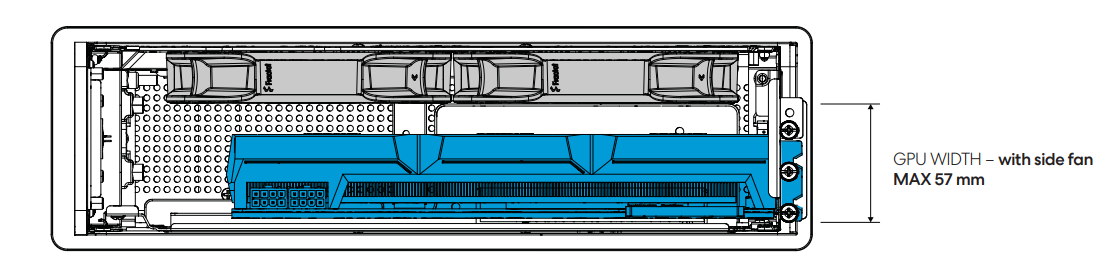

Tharan schrieb:
Das Gehäuse nutzt Riser PCIe 3.0.
Nein...

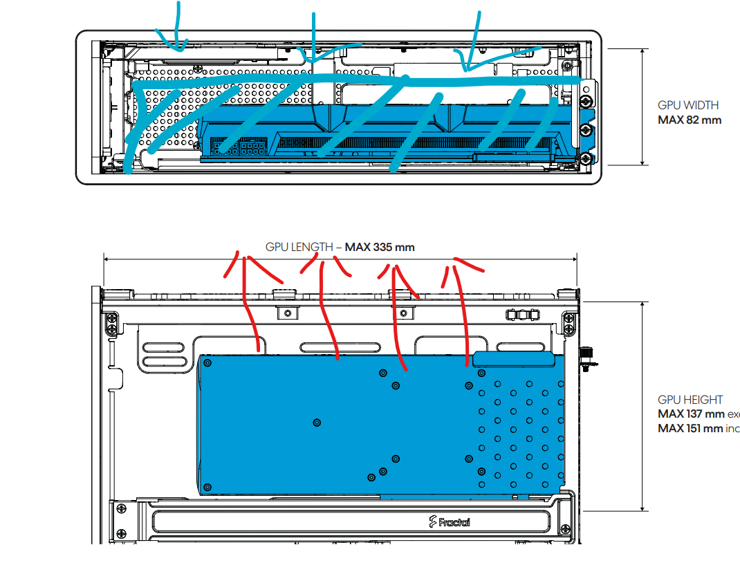

Zwirbelkatz schrieb:
Nicht zuletzt hat das Gehäuse vllt. nicht die allerbeste Belüftung, aber das ist nur eine Einschätzung von außen.

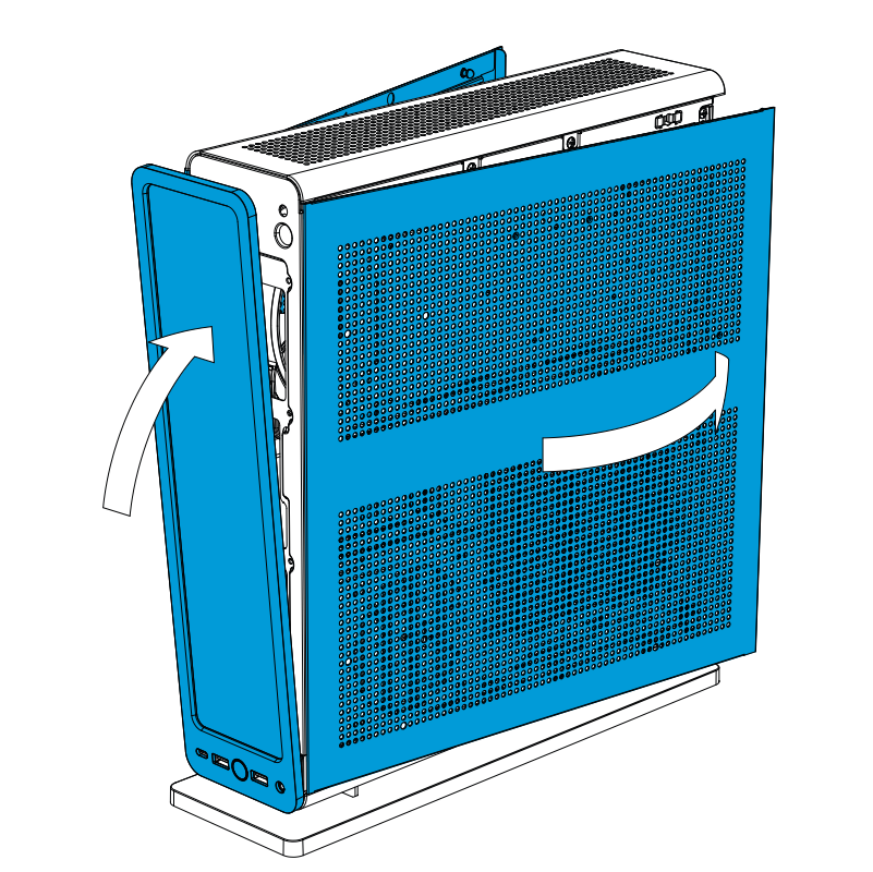

Für die GPU herrschen in diesem Gehäuse beste Bedingungen vor, da können die "Glaskästenbesitzer" nur von träumen. Die GPU kann direkt kühle Luft von von außen ansaugen und die warme Luft nach hinten und oben loswerden.

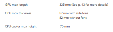

Einzig in der Länge ist man bei dem Gehäuse leider etwas eingeschränkt, in der Breite würde ich die 3 Slots aber voll ausschöpfen. Ist aber meckern auf hohen Niveau, nur wenige Karten sprengen die 335mm.

xexex schrieb:
Nein...

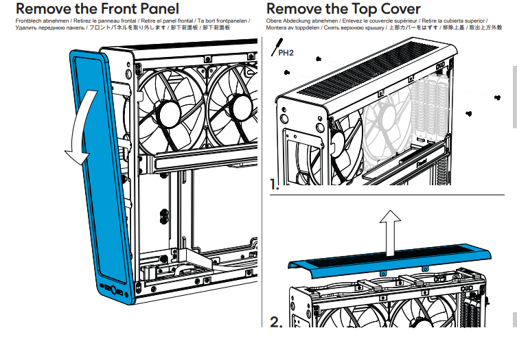

Bitte prüfe, ob 25mm tiefe 80er wirklich Sinn ergeben und passen. Es gibt ja auch 15 oder 20mm tiefe ...

Guter Hinweis. Habe die RGB-PWMs nun durch normale schwarze ersetzt. Bezüglich der 80er-Lüfter: Da finde ich tatsächlich nur welche mit 25mm Tiefe. Machen dort eigentlich auch PWM-Modelle Sinn?

Wie gesagt, es kann ja sein, das 25er völlig ohne Probleme rein passen. Oder du bestellst sie nach, wenn du das Gehäuse zu Hause erst einmal begutachtet hast.

ChrisBln82 schrieb:
Passt das aus Eurer Sicht soweit?

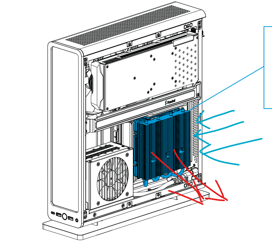

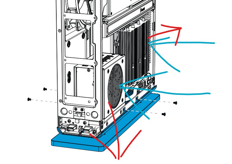

Wohin willst du eigentlich überhaupt mit den ganzen Lüftern? Die GPU braucht keine "Zwangsbeatmung" die 3 Slot GPU holt sich die Luft über das Mesh selbst. Das Netzteil hat logischerweise selbst einen Lüfter und der CPU Kühler ebenfalls, auch hier gilt, die Luft kommt von außen über das Mesh und durch den Überdruck kommt es dann vorne wieder raus.
Ich würde das Gehäuse jedenfalls gar nicht zwangsbelüften, das widerspricht der Bauweise solcher Gehäuse eigentlich völlig. Vordere Lüfter würde ich nur einsetzen, wenn das Netzteil und der CPU Kühler keinen eigenen Lüfter hätten.
Eine solche Konfiguration ist völlig unsinnig, weil du damit die eigentliche Drehzahlregelung der GPU komplett aushebst und unter Umständen die GPU Lüfter dann als "Dynamo" fungieren.
So sollte es bei dir mit der angedachten Karte aussehen:
Reaktionen: ChrisBln82
Für die GPU einblasend auf keinen Fall, die 80er Lüfter könntest du theoretisch ausblasend verbauen oben als Unterstützung, viel Sinn sehe ich darin jedoch nicht. So kompakte Gehäuse werden doch vor allem deshalb gebaut damit die Luft mit möglichst wenigen aktiven Bauteilen zirkulieren kann. Die GPU habe ich bereits oben eingezeichnet die CPU wird so aussehen.
Da jetzt Lüfter hinzusetzen würde bei sowas einen Sinn ergeben, aber nicht bei einem "normalen" Netzteil.
Das Gehäuse ist nicht ohne Grund praktisch rundum aus Mesh gebaut..

Du musst dir das einfach so vorstellen wie bei den DAN Gehäusen oder einigen ähnlichen Modellen, wo der ganze Raum als "Gehäuse" dient und man keinen Backofen aus Glas um die Komponenten baut.
Einen Fehler habe ich bei meiner Kritzelei allerdings gemacht, das würde bei dem verbauten Kühler vermutlich mehr Sinn ergeben.
