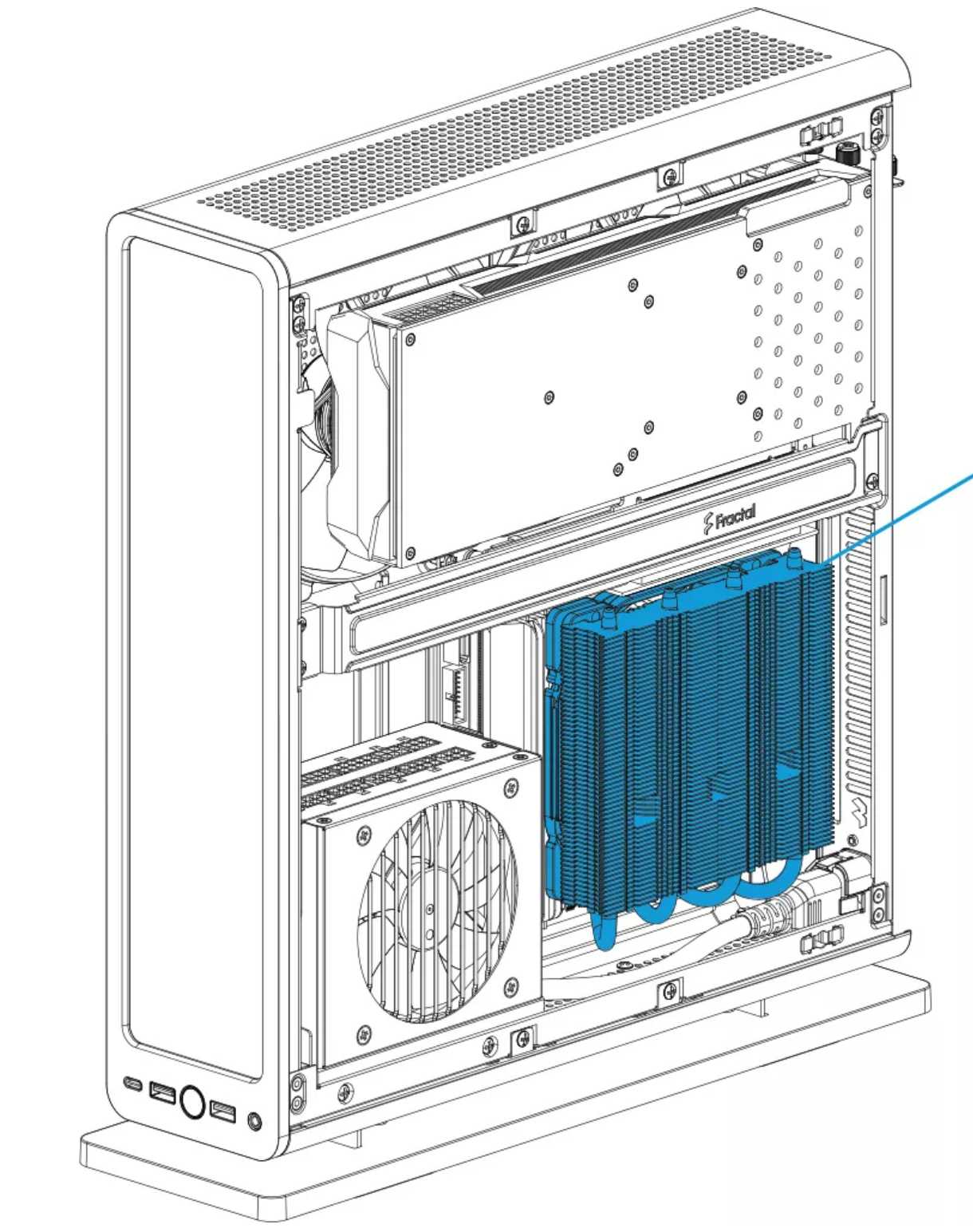

Der L12S von Noctua ist schon besser, aber das muss man nochmal durchdenken. Steht das Ding oder wird es liegen? Weil wenn er liegt, zeigt der Kühler nach unten. Vielleicht passt doch eine AIO rein.
Den L12S zeigen sie offenbar auf den CAD-Produktaufnahmen.
Noch eine Alternative gefunden:
https://geizhals.de/noctua-nh-l12-ghost-s1-edition-a2321128.html
AIO-Wasserkühlung:
Ich sehe da keinen Platz für einen Radiator, wenn man eine Grafikkarte einbauen möchte.
Siehe Video.
Grafikkarte: Bis zu 325mm.
Reaktionen: Tharan
