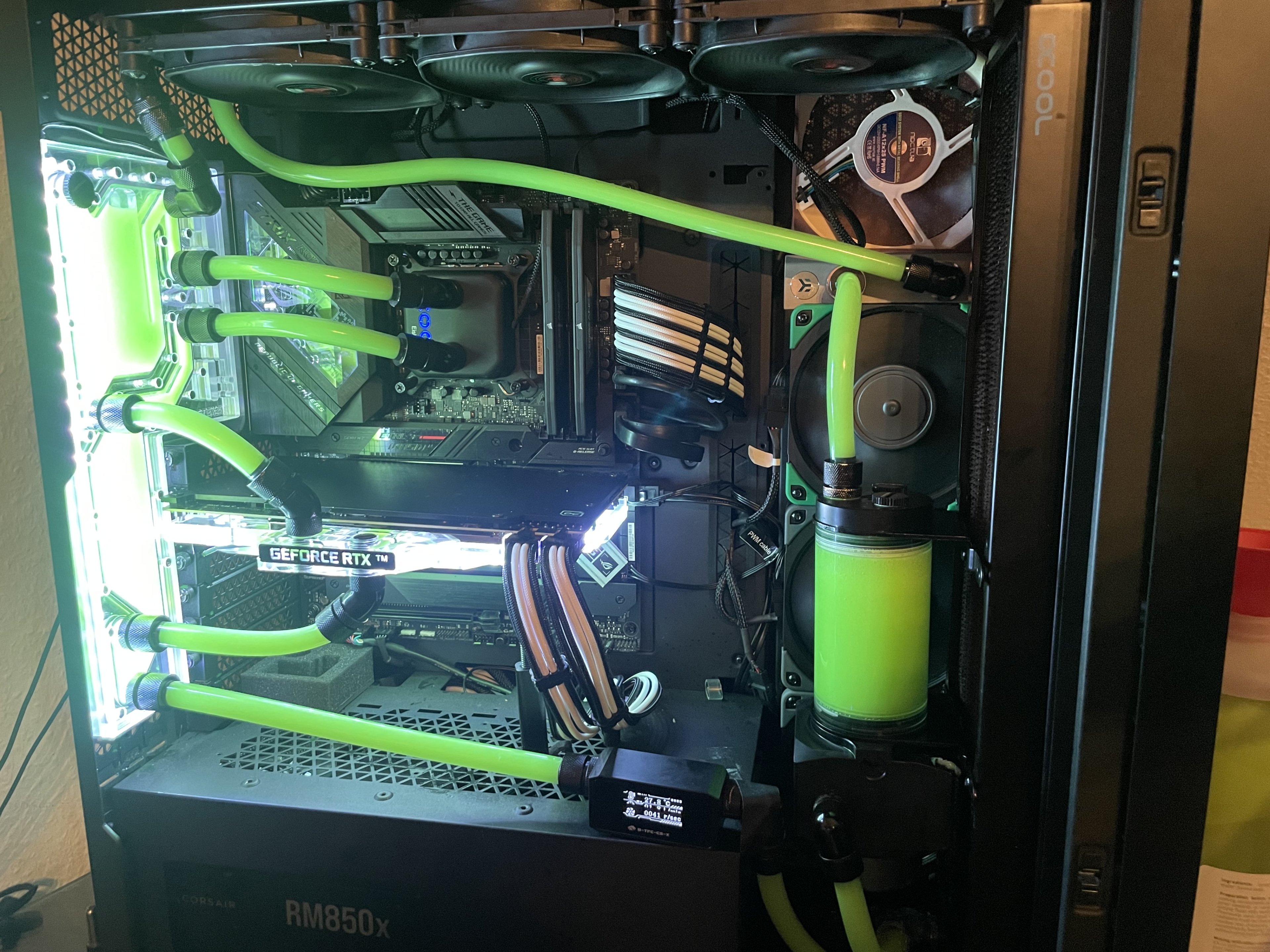

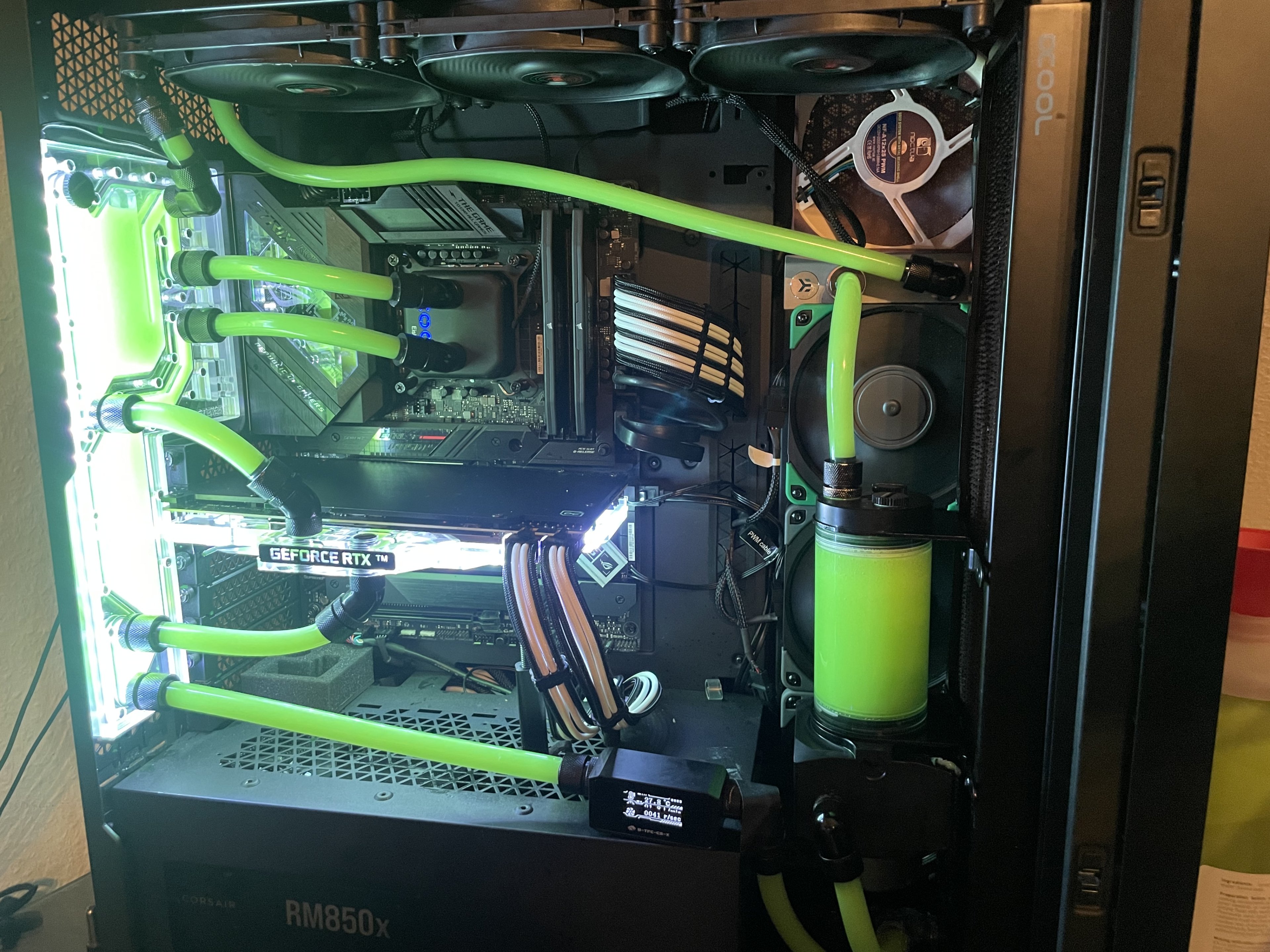

Für eine erste Wakü finde ich das absolut solide.
Vor allem, dass nicht der klassische Fehler gemacht wurde und Radiatoren sowohl als In- wie Outtake fungieren, finde ich gut. Merke: Alle Lüfter (auf Radiatoren) raus oder alle rein und deine Temp ist fein. :D Also schön so lassen.
Was ich PERSÖNLICH anders gemacht hätte:
  • Keine Hardtubes, sondern EPDM-Schlauch.
  • Keine Farbe im Wasser
  • Bykski, WC oder AC statt Alphacool bei den Blöcken
  • Mora420 + 4xNF-A20, dafür interne Radis komplett weg.
  • Echtglas-AGB. Plexi tue ich mir an der Stelle nie wieder an. Thema AGB, da das Wasser von oben kommt: Ist ein Steigrohr verbaut? Falls nicht, solltest du das nachholen.
Vieles ist an der Stelle natürlich Geschmackssache oder resultiert aus persönlichen Erfahrungen, die halt gemacht werden müssen.

Huch, habe die Bilder am Smartphone angeschaut, da sieht das verdammt nach Hardtubes aus, vor allem der Verlauf vom oberen zum seitlichen Radiator, weil er auf dem Kühler der SpaWas aufliegt. (Der Schlauch wäre mir an der Stelle ja zu nah am Kühlkörper, auch, wenn du schon für etwas Abstand gesorgt hast) Ich hätte mal einfach auf die Anschlüsse zoomen sollen, dann wäre es mir aufgefallen :D
Bei klaren Schläuchen solltest du dich dann früher oder später auf ausgewaschenen Weichmacher der Schläuche in den Kühlern mitsamt weniger Durchfluss und einhergehenden Reinigungsaktionen einstellen, das bleibt bei durchsichtigen Schläuchen auf Dauer leider nicht aus. Unter anderem deswegen setze ich immer auf den EK ZMT.

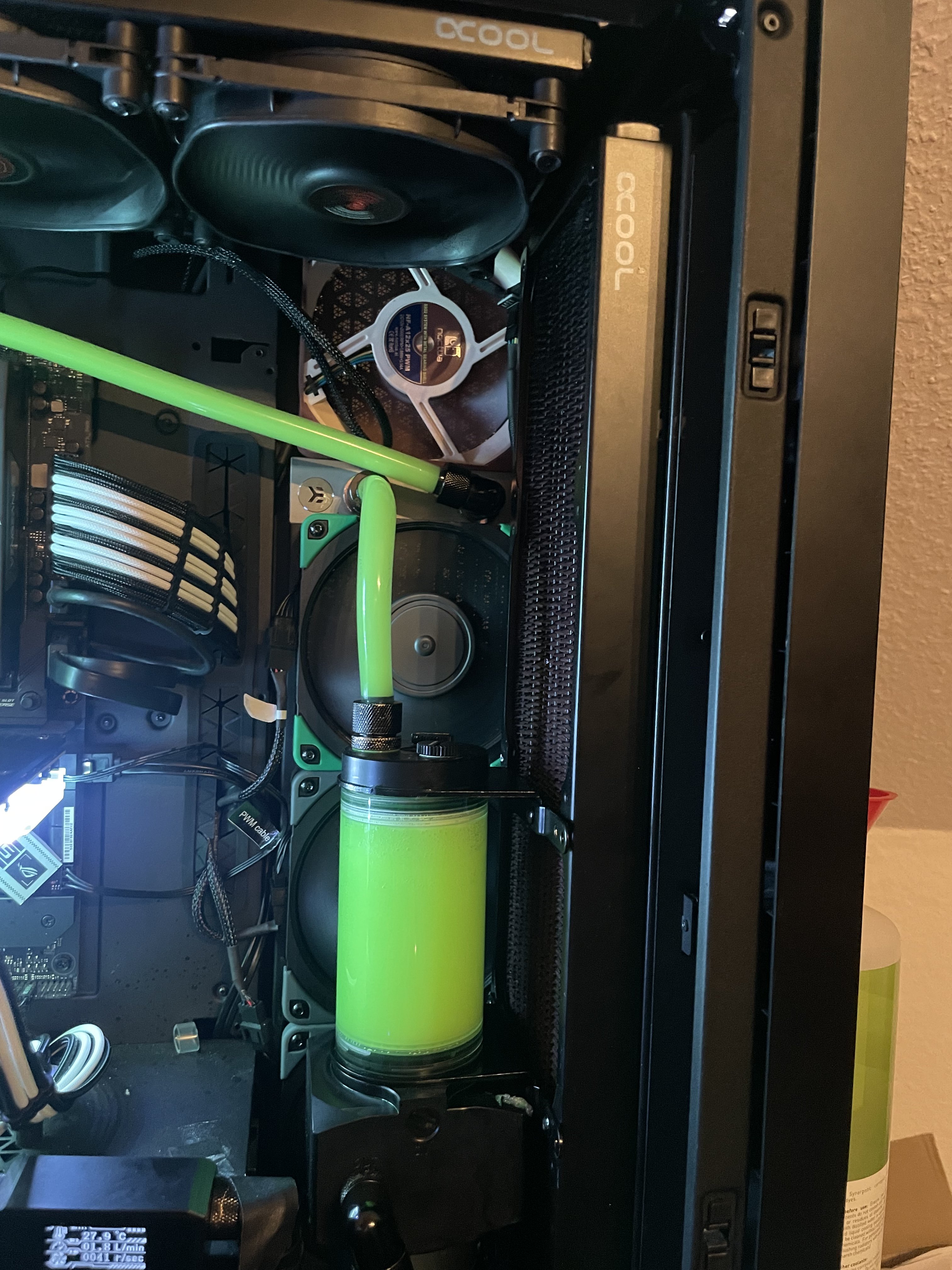

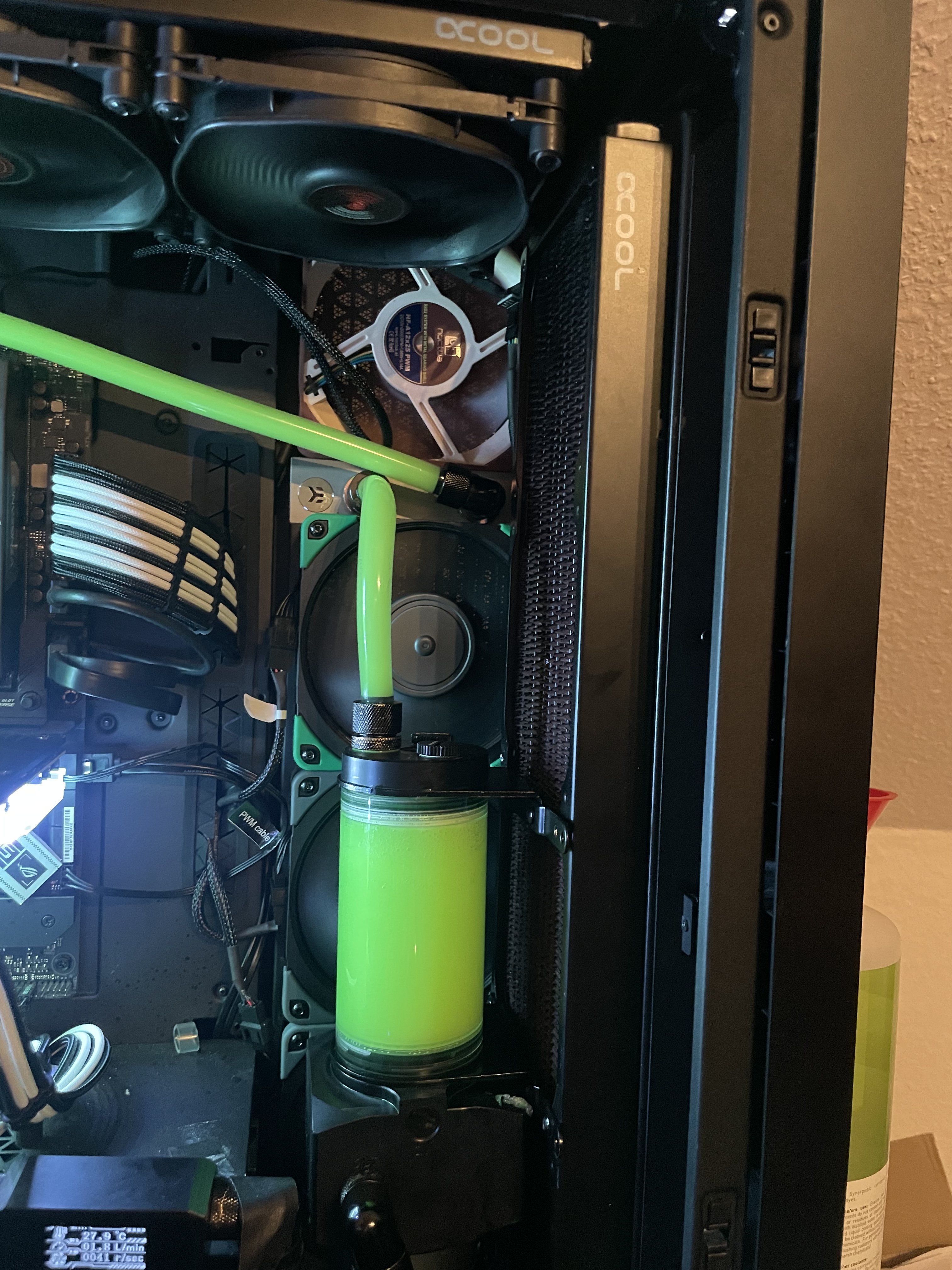

Meiner Meinung nach zu viel Wasser im System.
Wenn es warm wird, dehnt sich das Wasser aus.
Und ob dann die kleine Luftblase in der Distro und die Schläuche reichen um den Druck auszugleichen? Das Risiko wäre mir zu groß.
Der AGB kann so seine namensgebende Funktion nicht ausüben.

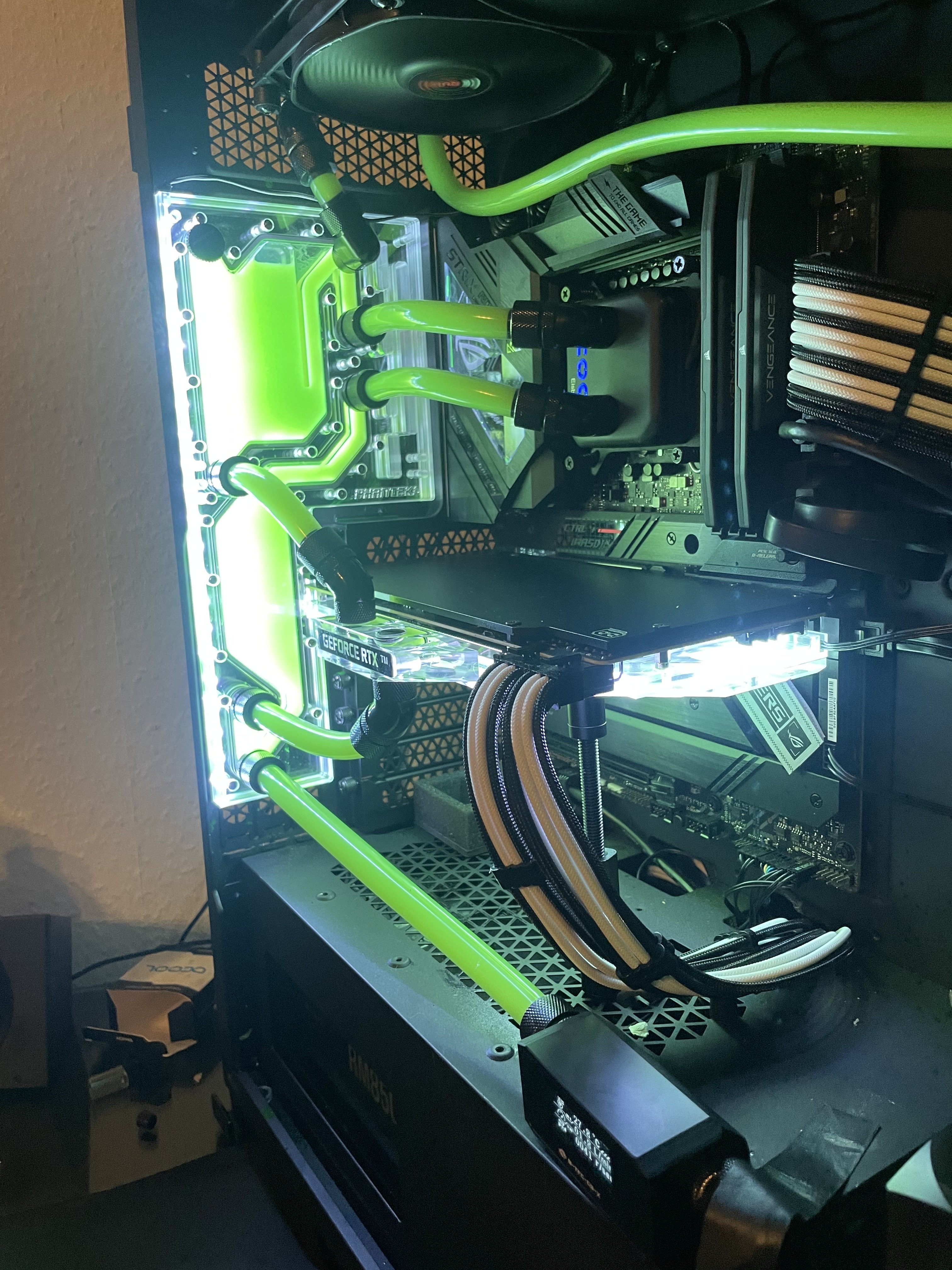

Bei der Distro ist scheinbar in/out vertauscht (wenn ich das richtig sehe) womit auch CPU und GPU falsch herum durchflossen werden. Ist aber jetzt nicht so schlimm, so groß ist der Temperatur unterschied in der Regel nicht.
Der Durchfluss Sensor sollte im Ideallfall in einem geraden Stück eingebaut werden und nicht mit einem 90° Winkel am Intake. Aber auch das ist nicht so wichtig, der übernimmt ja keine wichtige Funktion und die Genauigkeit ist auch immer so eine Sache.
Kann mich da @Prophetic nur anschließen, nicht nur weil seine Aufzählung meiner ersten WK entspricht.
Ich würde den oberen langen Schlauch nochmal neu machen, der sticht einem sofort unangenehm ins Augen und evtl die Lüfter Farben angleichen. Ich wäre ja für komplett braune Noctuas aber mit der Meinung steh ich meist allein da.. außerdem wäre es wohl einfacherer/günstiger den einzelnen zu tauschen. Von Distros halte ich auch nicht viel . Das ist aber alles nur meine persönliche Meinung.
Ansonsten sieht’s echt gut aus!

Das Bild ist tatsächlich für den AGB schlecht gewählt. Das war zum Zeitpunkt der Befüllung. Im aktuellen Betrieb ist der AGB nun nur noch bis zur Hälfte gefüllt, sodass er seinen Job machen sollte...
Die Distro ist tatsächlich "falsch angeschlossen. Anders wäre es ungünstiger gewesen, wass die Verschlauchung angeht. Laut Hersteller ist das aber möglich die Anschlüsse zu vertauschen.
Hi
was genau ist das Problem mit diesem Schlauch bzw. was wie groß sind die Auswirkungen? Dieser Schlauch wird beim erweitern durch einen Externen Radiator ohnehin verschwinden, da vom oberen Radiator aus der Schlauch dann hinten aus dem Gehäuse führen würde. Wenn nicht nötig würde ich das System vorerst einfach so betreiben, da ich es gerade entlüftet habe.

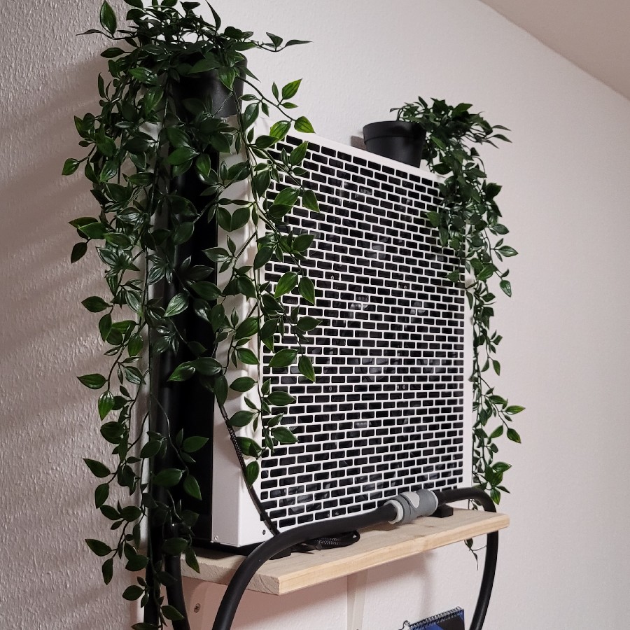

Eine Zusätzliche Frage. Was könnt ihr an Schnellverschluss Kupplungen empfehlen? Da ich ja auf lange Sicht oder vlt auch kurze Sicht... einen Mora 420 zuschalten möchte.... diesen möchte ich aber durch Kupplungen vom System trennen.
Muss beim Mora Einbau sonst was beachtet werden? In meinem Kreilauf würde ich den hinter den 420 schalten und vom Mora dann in den AGB...

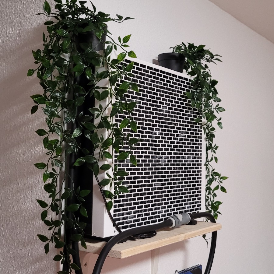

Damit wollte ich nur verdeutlichen, wo der Mora hin soll.. Der lange quer Schlauch würde verschwinden und ein Schlauch vom oberen 420er Radi hinten aus dem Pc an den Mora führen. Vom Mora würde dann der Schlauch rechts oben wieder in den PC kommen und an den AGB angeschlossen werden.. Ergebnis 1. Querschlauch weg und Mora integriert.
Ja genau, das ist der 420er.
Mit Ausrichten meinst du die Position im Kreislauf?
Ob die Schläuchen oben, unten oder seitlich raus kommen ist egal. Sie sollten dich und die Bewegungen des MoRa zB beim entlüften nicht behindern.
Aus dem Gehäuse raus kannst du dann auch Schottverschraubungen verwenden.
Kabelverschraubungen funktionieren auch gut.

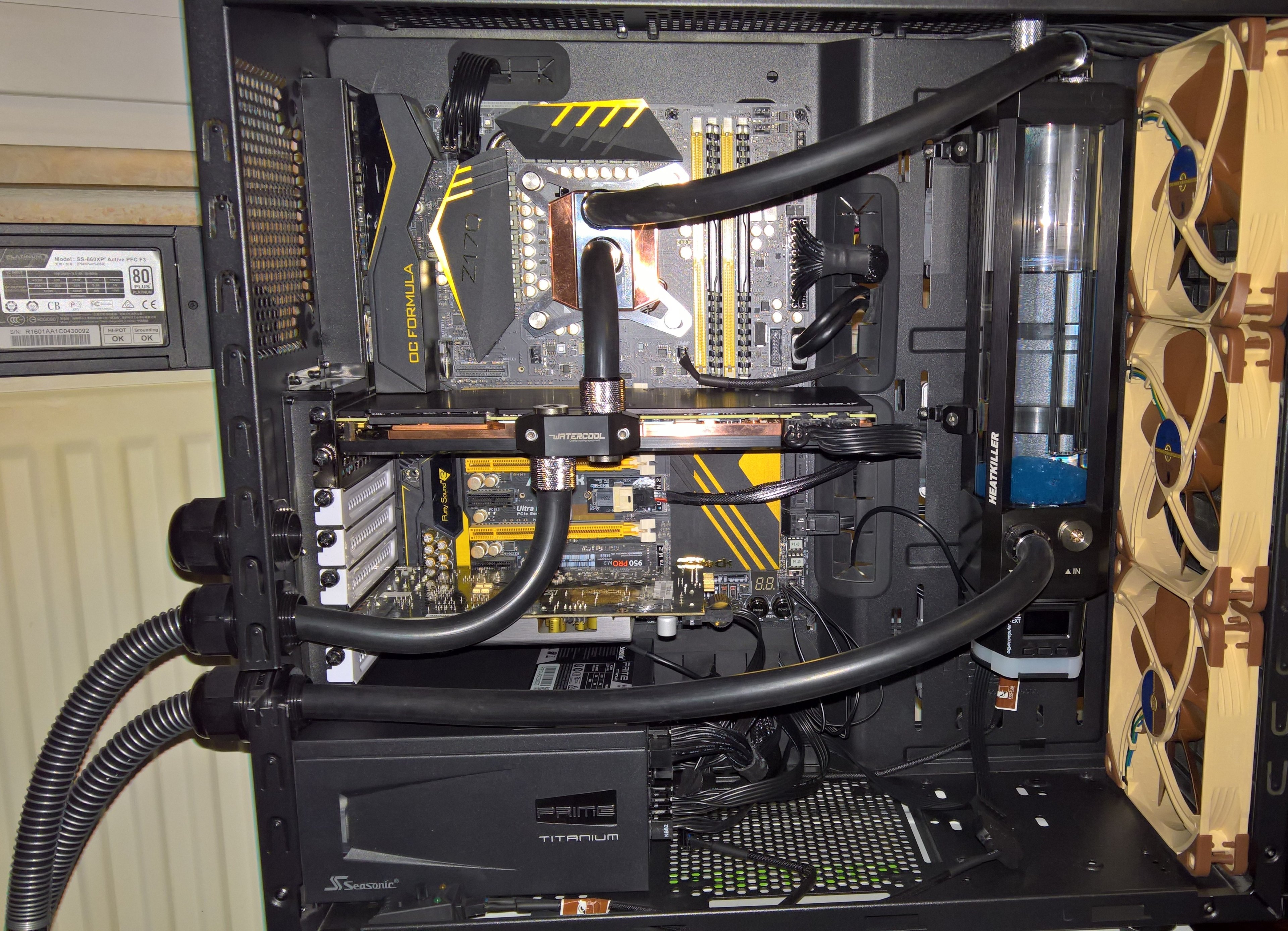

Spart man sich die Fittinge, hab grundsätzlich darauf geachtet so wenige Verschraubungen wie möglich zu nutzen.
Ob die Knickschutzfedern zwingend nötig sind hab ich nicht ausprobiert, funktioniert so aber sehr gut.

Den Mora wollte ich hinten ans Gehäuse schrauben. Aber das Entlüften wird dennoch funktionieren denke ich. Den wollte ich ohnehin vorher komplett füllen, sodass Luft kein großes Problem werden sollte.
Auf Standfüßen ginge zwar auch, aber mir gefällt der Gedanke, einen "fetten" PC Klotz zu haben der als eine Einheit da steht.

Naja, je nachdem wie heiß der Kühlkörper wird, an dem er liegt, kann das schon ein Problem werden. EPDM-Schlauch hätte hier keine Probleme, der von dir genutzte wird nicht unendlich viel Temperatur aushalten, bevor da was passiert. Kritisch ist es, wenn er wirklich Kontakt hat, das erkennt man leider nicht sonderlich gut auf den Bildern.
Hat es eigentlich einen speziellen Grund, dass du 13/10 genommen hast, statt 16/10?

Lass mal sehen...
Alle Radilüfter in eine Richtung geht bei dem Aufbau leider schwer, das ist schon ok so.
Sonst...
Distroplate weg
PVC-Schlauch weg
farbige Brühe weg
Chinesen-DFM weg
Etwas weniger Alphacool

Die Frage ist: war dir bewusst, dass Pastel gravierende Nachteile hat ?
Zusammen mit den Weichmachern (die sich auch bei den Wassertemperaturen lösen) wird das feine Strukturen zusetzen.
Du hast halt einen erhöhten Wartungsaufwand.
Den Schlauch oben auf den VRM Kühler vom Mainboard legen würde ich auch net.
Warum sind in der Seite drei Lüfter am Radiator outtake und der eine Noctua oben intake ?
Plexiglas AGB wurde bereits genannt.
Der Alphacool XPX ist zwar hässlich aber nen solider Kühler.
Was ist das fürn ein Schaumstoffteil unten links am Board ?
ich habe mein System tatsächlich noch um einen Mora außen am Gehäuse ergänzt... Somit kommt ein 420Mora mir 4Noctua 20er Lüfter zu den 3 vorhanden Radiatoren hinzu ( 360, 480 und 420).
Meine Frage ist nun, was eine sinnvolle Wassertemperatur ist. Klar ist die Frage relativ, aber ich möchte den Mora nur beim zocken zuschalten. Das System ist ohnehin leise aber es muss ja kein Lüfter mehr drehen als nötig.. Daher: Welche Wasser Temp ist angemessen beim zocken,
