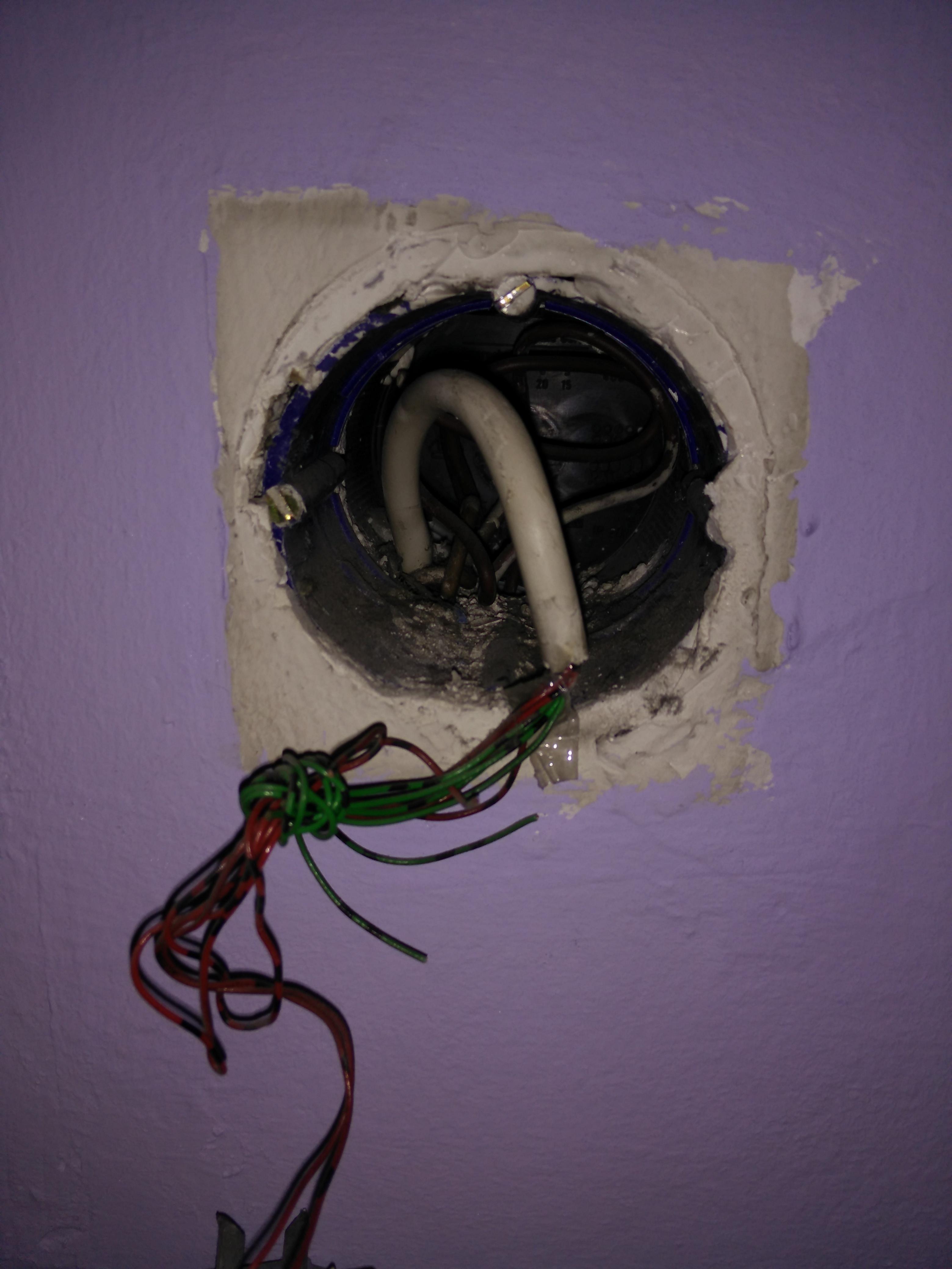

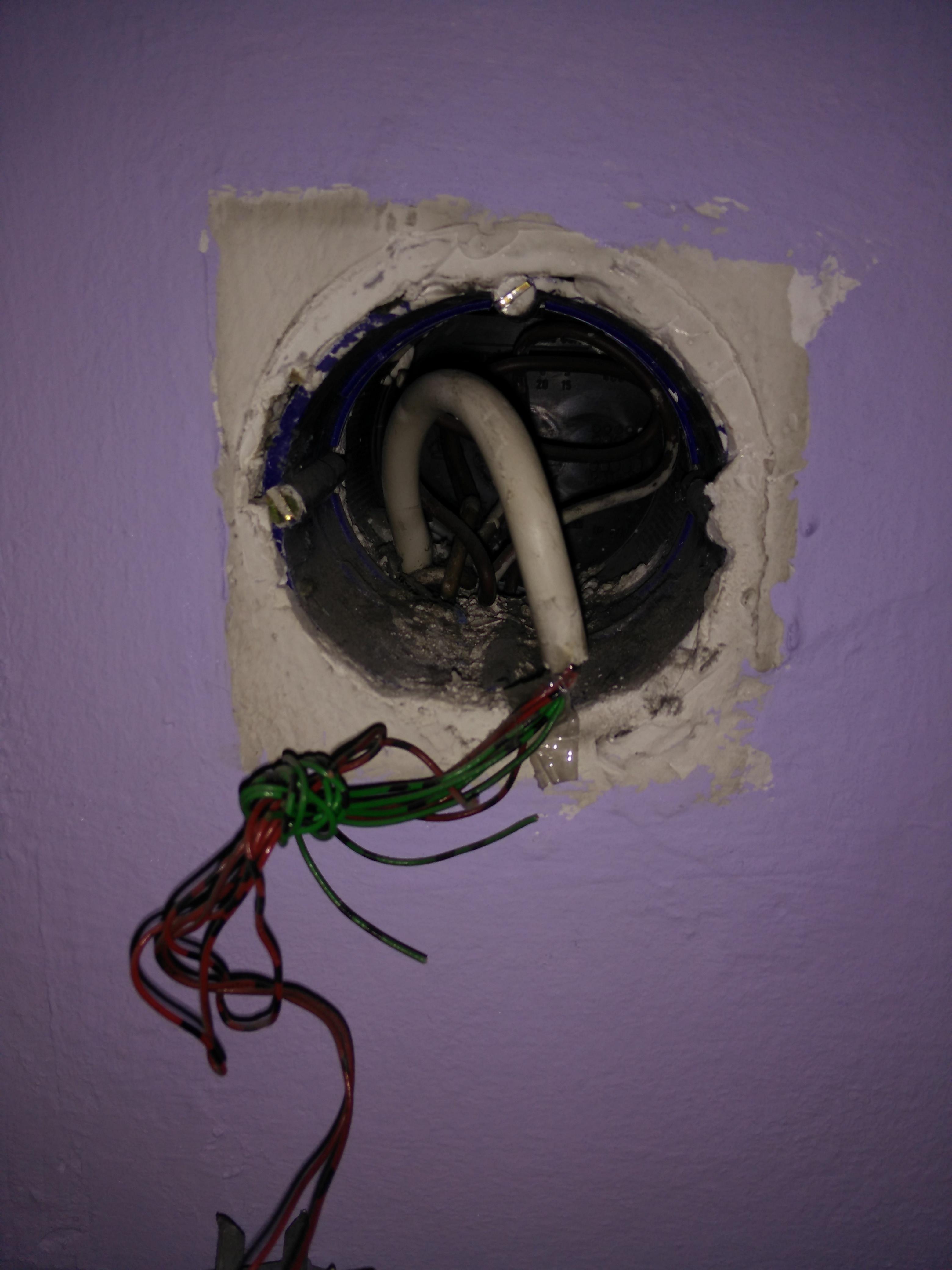

Ein befreundeter Installateur konnte gar nicht glauben, dass es nur eine TAE gibt (Haus Baujahr '90), aber es schaut tatsächlich danach aus (Foto), auch wenn noch ein unbenutzter Schacht erkennbar zu sein scheint..

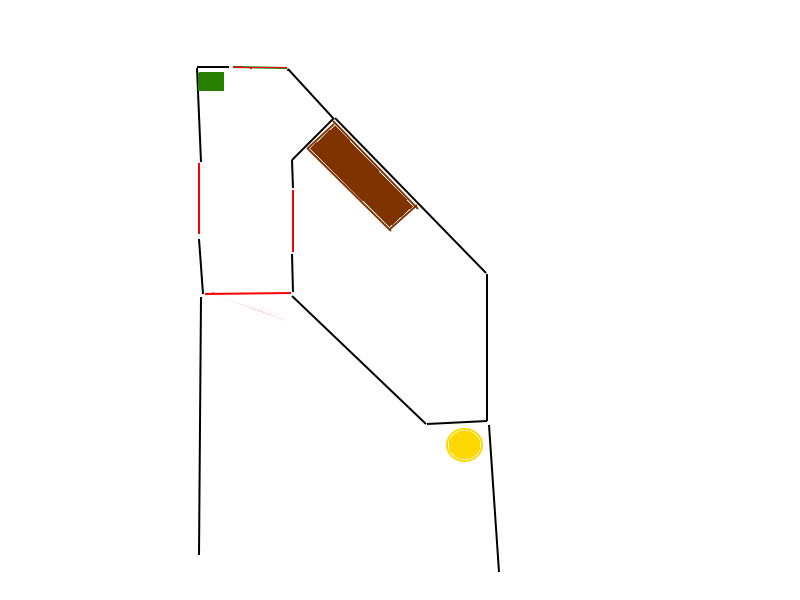

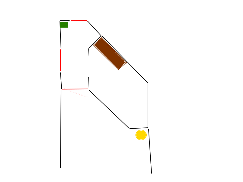

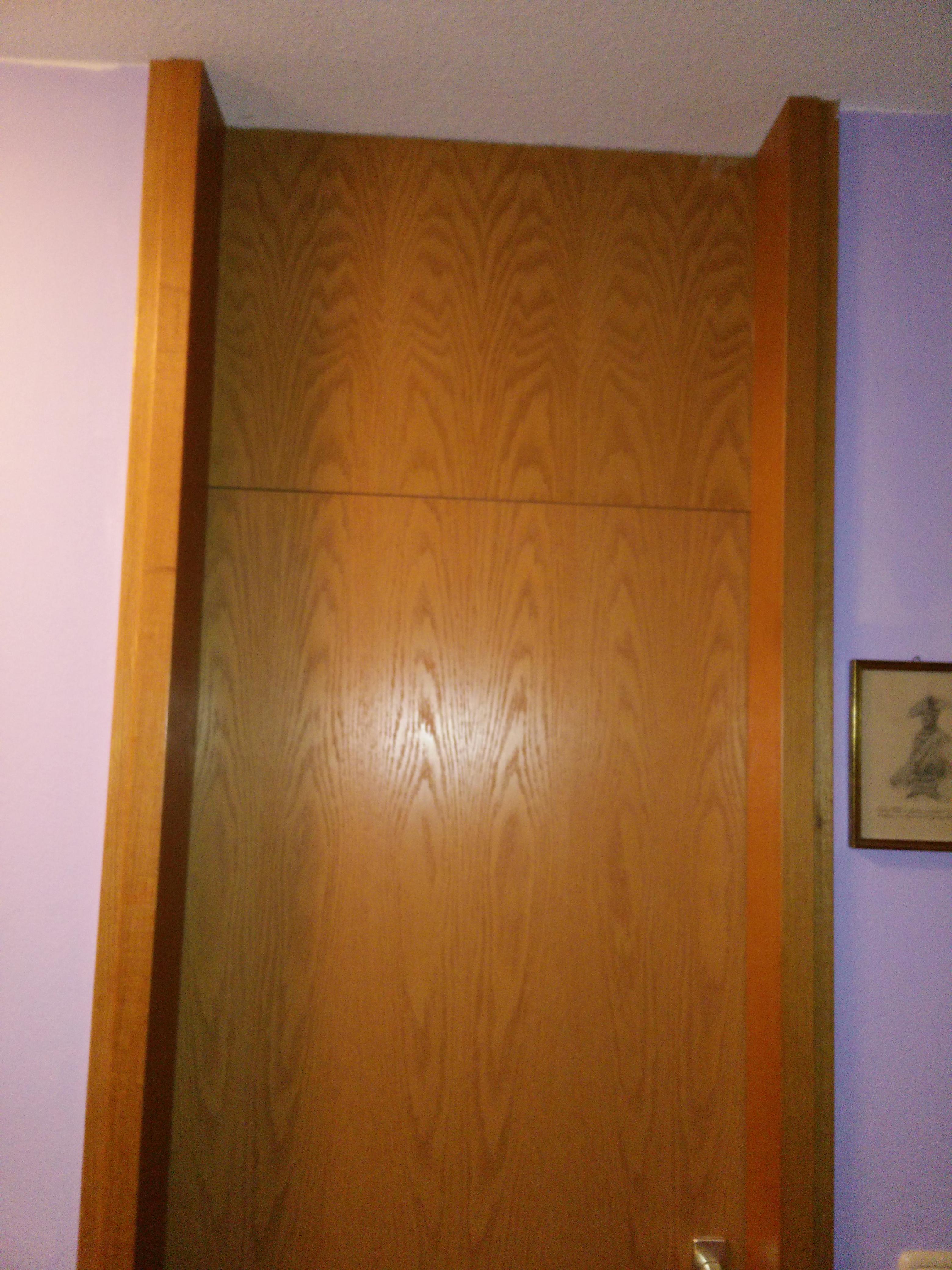

Kraft meiner überragenden künstlerischen Fähigkeiten habe Ich diesen wundervollen Plan angefertigt.
Grün die TAE, Golden der Router, Schwarz Wände, Braun ein nicht ohne gigantischen Aufwand bewegbares Objekt, dass die Wand komplett verstellt, und Rot die Türen (das hässliche Ding rechts neben dem grünen Rechteck ist ebenfalls eine Tür - und zwar die einzige, die nicht bis hoch zur Decke geht).
Ist das monströse unbewegliche Objekt ein Holzschrank? Da kann man doch prima ein Kabel hinten herum legen. Alternativ auch im unteren Bereich nahe zur Wandseite ein 12 mm Loch reinbohren, welches man hinterher wieder verschliessen kann. Dann passen auch Netzwerkkabel hindurch. Danach würde ich nur noch farbige Netzwerkabel zur Auflage an den Fussleisten verwenden, wie z. B. sowas: https://www.amazon.de/Wentronic-95897-Netzwerkkabel-Flachkabel-ungeschirmt/dp/B00H9JAEHE?th=1
