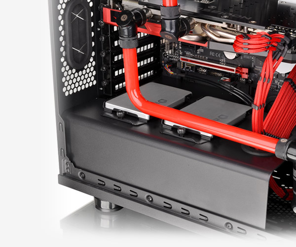

Hi Community ,
Wie bekommt man sowas hin mit den Waküschlauch ? Ich weiß das es Schlauchwinkel gibt aber die müssen dran bleiben und man sieht sie und sehen relativ unelegant aus ....
Das ist Glas/Hartplastik
Und das geht dann so
In dem man kein Schlauch, sonder Acrylrohre nutzt.
Richtig, sind Rohre und kein Schlauch.
Ist vom Aufwand natürlich deutlich zeitaufwendiger und erfordert eine höhere Genauigkeit, sieht dafür aber auch besser aus, gerade weil man damit richtig gerade Strecken überbrücken kann sowie genau ausgeformte Winkel.
Wie schon von den Vorrednern geschrieben handelt es sich dabei um Hard Tubes aus PETG, Acryl oder auch Borosilikatglas. PETG und Acryl kannst du relativ leicht unter Einsatz von Wärme biegen. Borosilikat-Hard Tubes gibt es auch gebogen zu kaufen.
Mit dem Schlauch gar nicht.
Wie schon erwähnt mit Acrylglas oder ähnlichem Material.
WICHTIG dabei ist nur, dass du einerseits einen biegsamen Schlauch IN das Rohr steckst beim Biegevorgang UND auch für "Aussen" eine Vorlage benützt, zB so was <klick>
Mit viel Übung reicht auch nur der Schlauch im Rohr beim Biegevorgang, aber mit der Aussenschablone ist es auch für den Laien relativ einfach zu schaffen.
Ansonsten, anwärmen (ganz wichtig!) und mit Geduld vorsichtig die Biegung herstellen.
Wie gesagt, mit Schlauch "drinnen", dann wird es perfekt.

Ich pack mal mein Old-School-Wissen aus: Früher, bevor Acryl noch nicht üblich in Waküs war, haben wir durchaus die Schläuche auch auf ca. 90° dauerhaft gebogen. Das sieht aber niemals so schön aus, wie mit dem Acryl-Rohr. Was brauchst du:
+ Dein Wakü-Schlauch
+ Kabel, wo der Außendurchmesser etwas kleiner als der Innendurchmesser vom Schlauch ist
+ Schnur
+ Topf mit kochendem Wasser
+ Gefrierschrank
So, du steckst das Kabel in den Schlauch, lässt es an den Enden rausgucken, wickelst das Gebilde in nem schönen Schweineschwanz auf, mit Schnur stabilisieren, rein in das kochende Wasser, paar Minuten, raus damit, rein in den Gefrierschrank, solange bis es gut gefroren ist, fertig.
How-To enge Radien mit Schlauch
