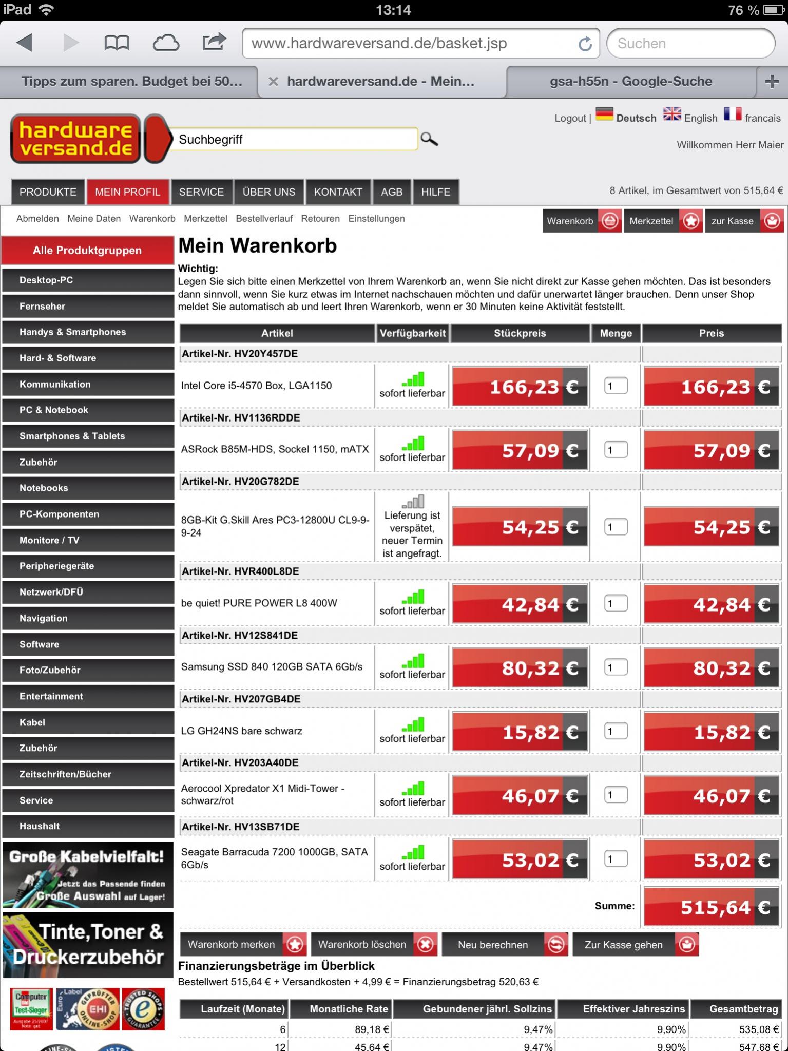

Tipps zum sparen. Budget bei 500€
Is doch ne BOXED Version, mit Lüfter/Kühler bei, das Teil würde ich erst mal ausnutzen und später einen passenden Lüfter/kühler kaufen,
mit Overclocking läßt sich ja mit der APU/CPU noch nicht viel machen, ist ja keine K-CPU.

Gut. Das heißt ihr würdet ihn so lassen: image.jpg?
