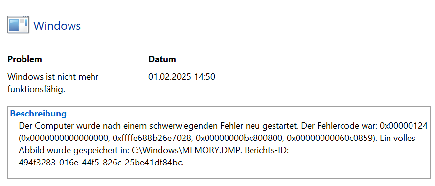

Nachdem ich den Umbau wie oben geplant vorgenommen habe, habe ich nun leider regelmässig Probleme mit meinem PC. Konkret stürzt er bei hoher Belastung regelmässig einfach ab (bzw. startet neu). Meine erste Anfänger-Problemdiagnose hatte mich vermuten lassen, dass mein altes Netzteil punktuell überfordert sein könnte. Ich habe es deshalb jetzt mit einem neueren erstetzt (850w). Trotzdem ist mir der PC eben beim Manor Lords spielen wieder abgestürzt. Leider bin ich hier mit meinem Wissen am Ende, und mus euch deshalb um Hilfe bitten.
Ich sollte noch anmerken, dass einer der Lüfter (ich vermute von der CPU) bei entsprechender Belastung auffällig laut wird und teilweise auf eine Art "klackert", die nicht ganz sauber klingt. Bin mir leider nicht 100% sicher, ob es wirklich ein Lüfter ist. Kann gerne eine Audio-Aufnahme nachliefern bei Bedarf.
Hier die Fehlermeldungen aus der Zuverlässigkeitsüberwachung:
Und hier noch ein Systemüberblick von HWiNFO64:
Ich liefere gerne weitere Information nach, auch aus den HWiNFO logs - ich weiss nur nicht, was ggf. relevant ist.
Vielen Dank.

wundert mich etwas, dass hier nicht mehr zu dem Thema kommt. Was ich anhand deines Screenshots von HWinfo ablesen kann (siehe Bildmitte), ist, dass dein Speicher mit 1333 MHz läuft. Anhand deines Eingangsposts sollte dieser eine Frequenz von 2400 MHz haben. Bei Verdopplung der Frequenz (double data rate = DDR) kämen 2666 MHZ raus, was de facto schon einem Betrieb außerhalb der Spezifikation darstellt. Dort könnte man im BIOS einmal ansetzen.
Weiterhin hast du ja sowohl die CPU als auch die Grafikkarte gleichzeitig ausgetauscht. D. h. allein aufgrund der Fehlerbeschreibung geht jetzt nicht hervor, welche Komponente konkret ursächlich für die Abstürze ist. Vielleicht kannst du das Fehlerbild noch näher beschreiben? Was genau passiert (Standbild, Neustart oder Bluescreen)? Wenn ich raten müsste, würde ich vermutlich eher auf die Grafikkarte tippen. Falls es möglich ist, dann versuche einmal die Quelle des lauten Lüftergeräuschs zu identifizieren. Der neue CPU Lüfter sollte es eigentlich eher nicht sein.
