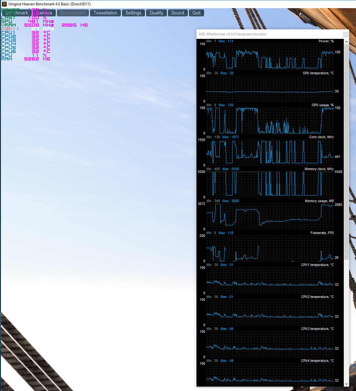

Ich habe seit heute ein komisches Problem mit meiner Titan X (Pascal).
Sie taktet unter Last nicht mehr richtig hoch. Das heißt, in Spielemenüs kommt sie noch auf maximal 1600 MHz, aber im Spiel und auch Unigine Heaven kommt sie auf maximal 800 Mhz, meist liegt sie drunter. Die FPS sind dadurch unspielbar.
Das kommt für mich aus heiterem Himmel, ich habe nichts am System verändert und gestern Abend noch gezockt.
Hat jemand eine Idee, woran das liegen könnte?
- habe heute mit DDU den Treiber deinstalliert und neu installiert
- das Problem tritt auch ohne Afterburner auf
- das Problem tritt auch ohne G-Sync auf
- Temps sind dank WaKü völlig problemlos
- der Speicher läuft korrekt mit dem normalen OC von 5500 MHz
Die Karte läuft sonst mit 2 GHz...

rg88 schrieb:
CPU Auslastung ist wie, wenn das Problem auftritt? Taktraten sind wie, wenn das Problem auftritt? Temperaturen der Komponenten sind wie, wenn das Problem auftritt?
Siehe Screenshot.
Merkwürdig ist, dass die Takraten im BF1-Menü durchaus auf 1400-1600 GHz hochgehen, aber sobald er auf dem Server ist, pendeln sich die Takraten bei 600 plus minus ein. Das gleiche im Heaven Benchmark.
