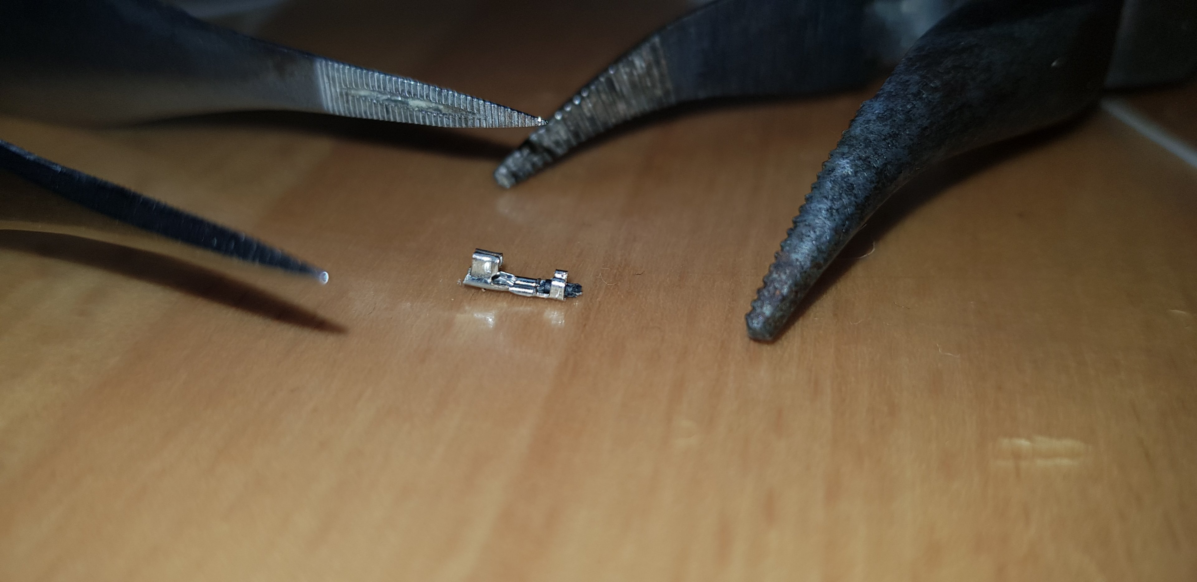

Ich habe mir eine neue Grafikkarte gekauft und will meine alte Titan X (Pascal) einem Freund geben. Ich habe sie unter Wasser betrieben, besagter Freund hat und will keine WaKü, daher muss der alte Luftkühler wieder drauf. Leider habe ich bei der Demontage eine Leitung des Lüftersteckers beschädigt und habe keine Ahnung, wie man sowas repariert.
Kann man solche Stecker öffnen und neu crimpen? Geht das einfach so, oder brauche ich dafür spezielles Werkzeug?

Den Metalpin im Stecker mit einer kleinen feinen Spitzzange rausziehen, die Laschen etwas aufbiegen, Kabel leicht abisolieren, Kabel in die aufgebogenen Laschen legen, mit kleiner + feinen Spitzzange zusammendrücken, Metalpin in den Stecker zurückdrücken --> winwin ;)
Danke! Klingt erstmal einfach, aber bei der Umsetzung merke ich gerade das mein "Feinwerkzeug" ganz schön grobschlächtig ist. Ich versuchs erstmal weiter.
Wenn der Pin mal draußen ist und das restliche Plastik entfernt ist, kannst du das Kabel auch einfach "drauflöten", sollte das mit den Laschen aufbiegen nicht klappen...
So kannst du auch den gelöteten Pin wieder reinstecken. Im Stecker löten ist keine gute Idee...ich spreche aus eigener Erfahrung :D

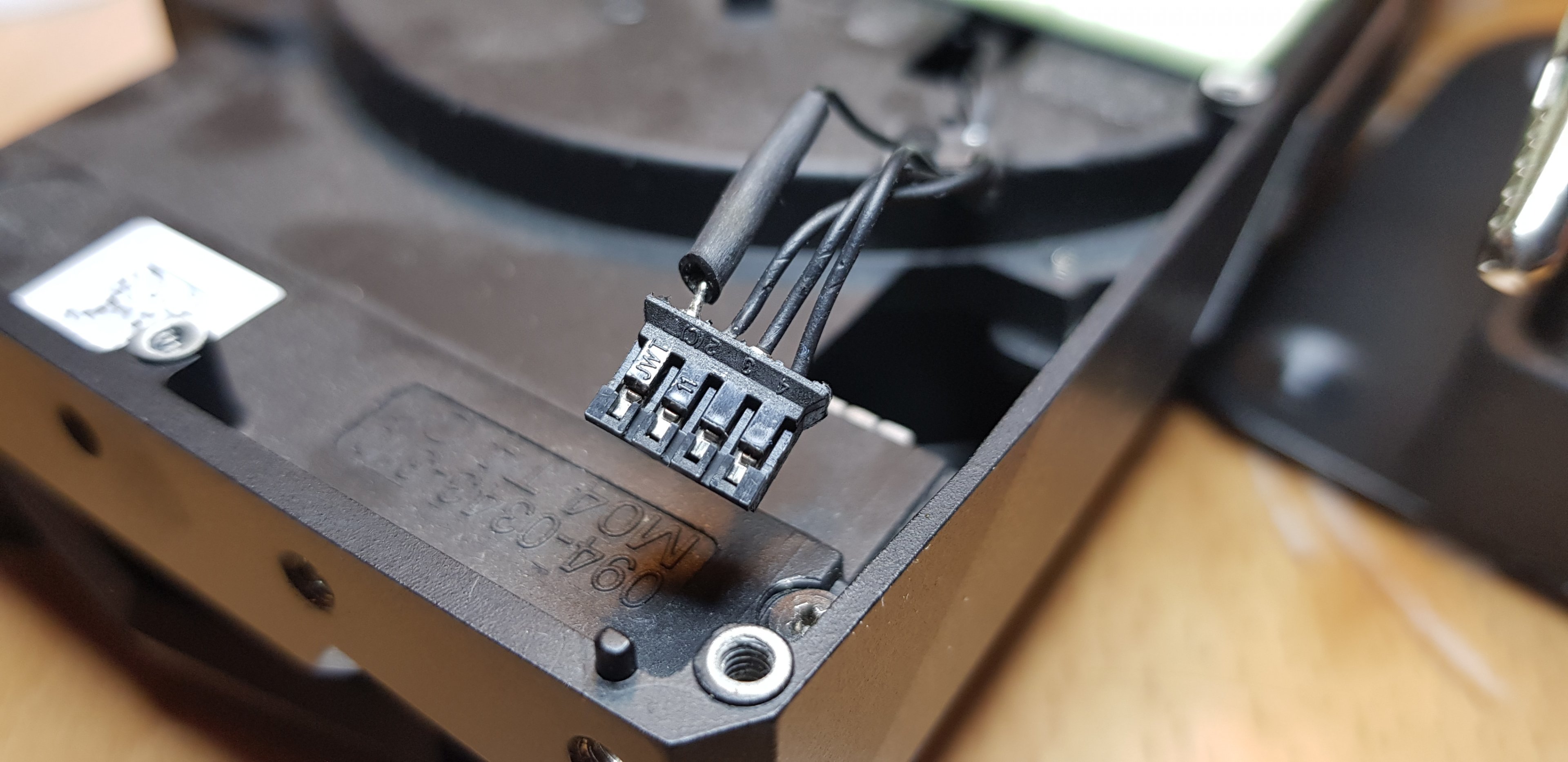

Die Laschen hab ich nicht aufgekriegt, aber mit etwas dilletantischer Löterei und einem zu großen Schrumpfschlauch funktionierts auch.

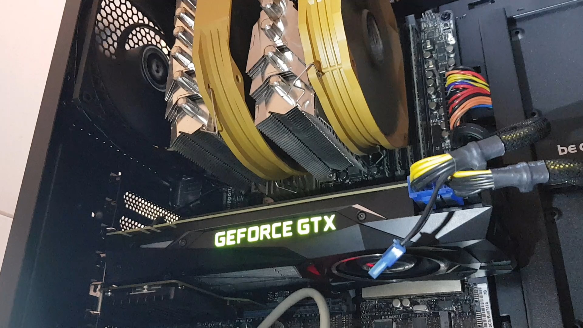

Die Karte läuft und der Lüfter auch :)
