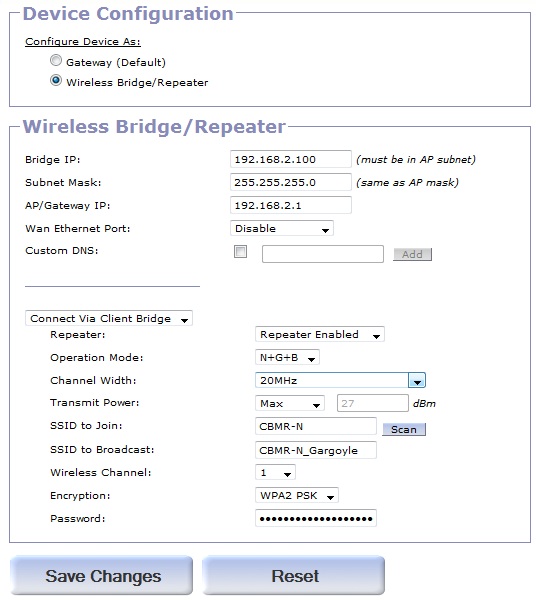

So kurzes Update:
Habe nun (DANK an t-6) die Gargoyle FW aufgespielt (stable 1.4.7) und dort dann den Wireless Bridge/Repeater Modus ausgewählt und alles eingestellt. Funktioniert perfekt. IP-Adressen werden korrekt zugeordnet und Internetverbindung geht.
Habe jetzt nur ein merkwürdiges Problem mit meinem Smartphone (Galaxy Nexus JB 4.2.1), denn dieses kann sich nicht in das Gargoyle-WLAN einloggen. Es hängt immer bei "Authentifizierung...." und dann bricht es wieder ab. Mein Laptop hingegen hat kein Problem damit und hat eine hervorragende Verbindung.
Habe das WLAN im Gargoyle folgendermaßen eingestellt:
Kann sich das jemand erklären?
