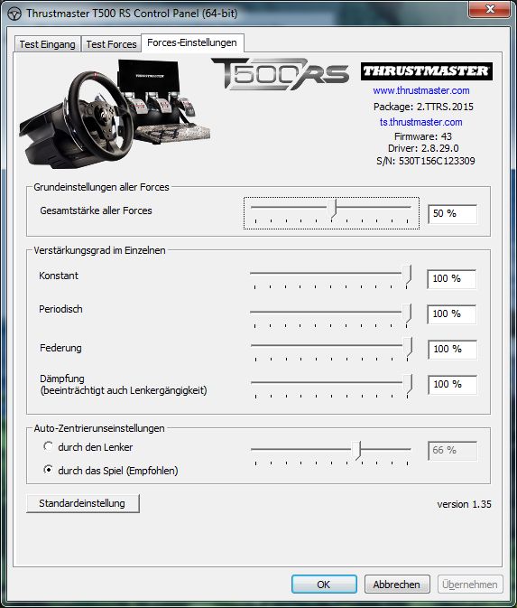

Was für Zentrierungseinstellungen?
Ich habe jetzt gerade den Treiber nicht zur Hand, da ich an einem anderen Rechner sitze, aber von der Option habe ich noch nie was gesehen?
Ganz unten der Regler...
Und wenn Du den in Ruhe lässt?
Dann klappt es doch, habe ich zumindest so verstanden.
Habe das Ding nie angerührt und immer durch das Spiel zentrieren lassen.
Aber so wirklich sagen, was nicht passt, kann ich nicht. Ich weiß zwar, dass meins damals nach dem Auspacken auch nicht richtig zentriert war und der Lenker leicht nach rechts gedreht war, aber mit dem Reset war das Problem dann gelöst.
Wenn ich es in Ruhe lasse, zentriert er das Lenkrad unter Windows ja nicht, sondern erst im Spiel. Spätestens dann steht es aber wieder schief. Ich könnte zwar die Zentrierung über den Treiber in allen Anwendungen deaktivieren, aber das beseitigt ja den Fehler nicht. Denn auf die Zentrierung möchte ich nicht verzichten.
