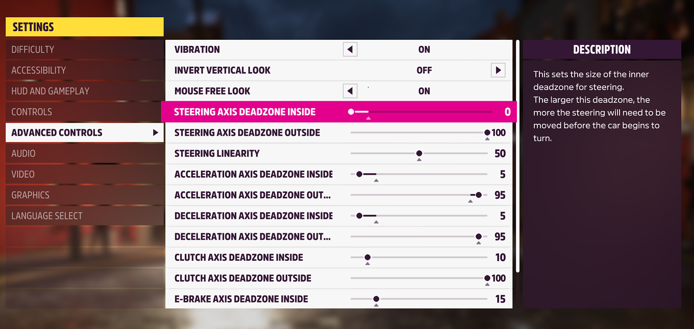

Todzone kann man auch in Forza Horizon einstellen
Musst dir dann aber auch im klaren sein, dass du für feine lenkkorrekturen etwas mehr lenken musst, bis er reagiert

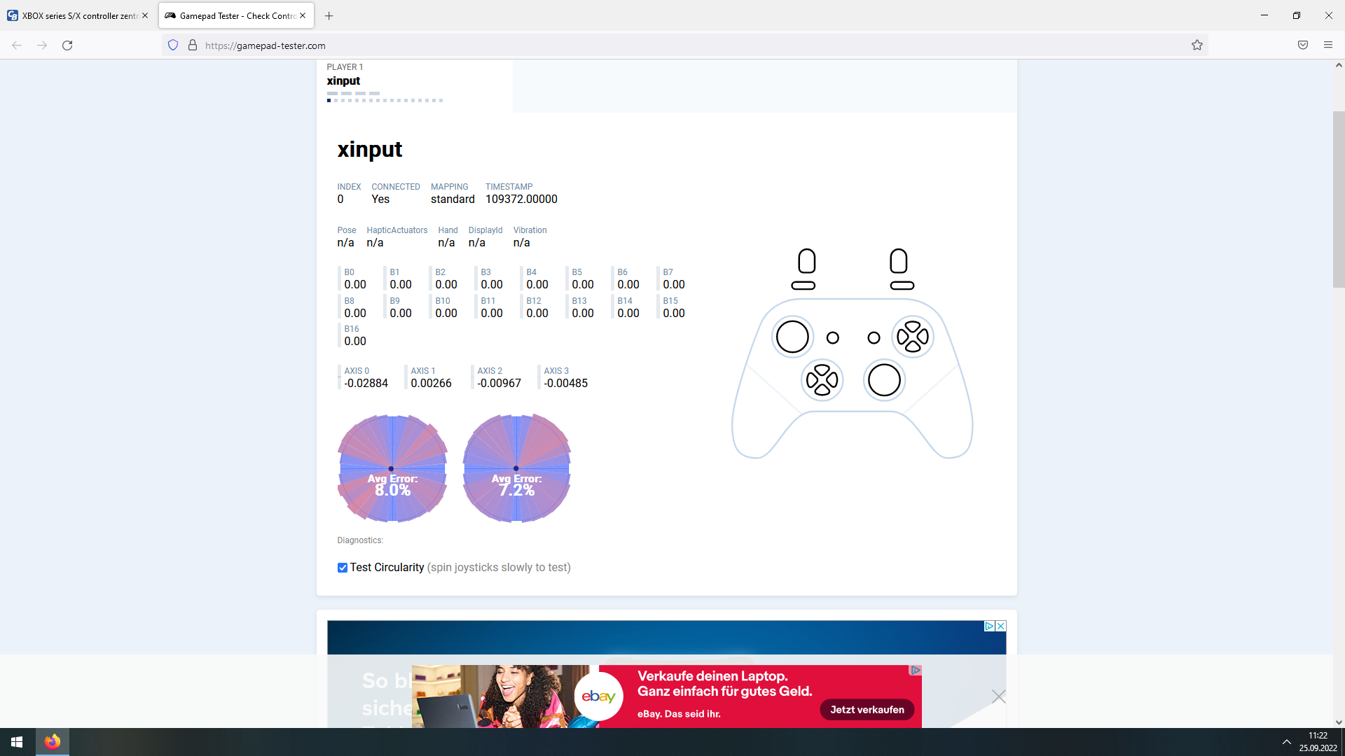

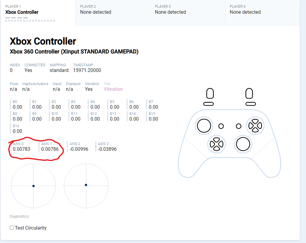

Hast du den link aus Cebos Post angeklickt? Welche Werte hat dein Controller bei Axis0 und Axis1?

Die Werte aus deinem Screenshot sehen gut aus und zeigen absolut keinen defekt oder Stickdrift. Exakt 0,000 sind sie nie, auch bei neuen Controllern nicht.

@lash20 Hast du die einstellungen in Forza überprüft wie in meinem Post oben. Da solltest du einen größeren Wert als 0 einstellen standard sind glaube ich 5%.
Dann sollte der fehler nicht mehr auftreten.
Falls doch, dann könnten es evtl noch andere assistenssysteme in Forza sein, oder ein komisches tuning deiner autos.

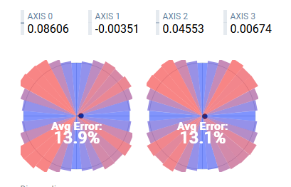

Aktiviere es mal die Test Circularity, da kann man Fehler noch besser aufdecken. :)
Schon ein pixel weniger bis zum Rand (die blaue) > defekt

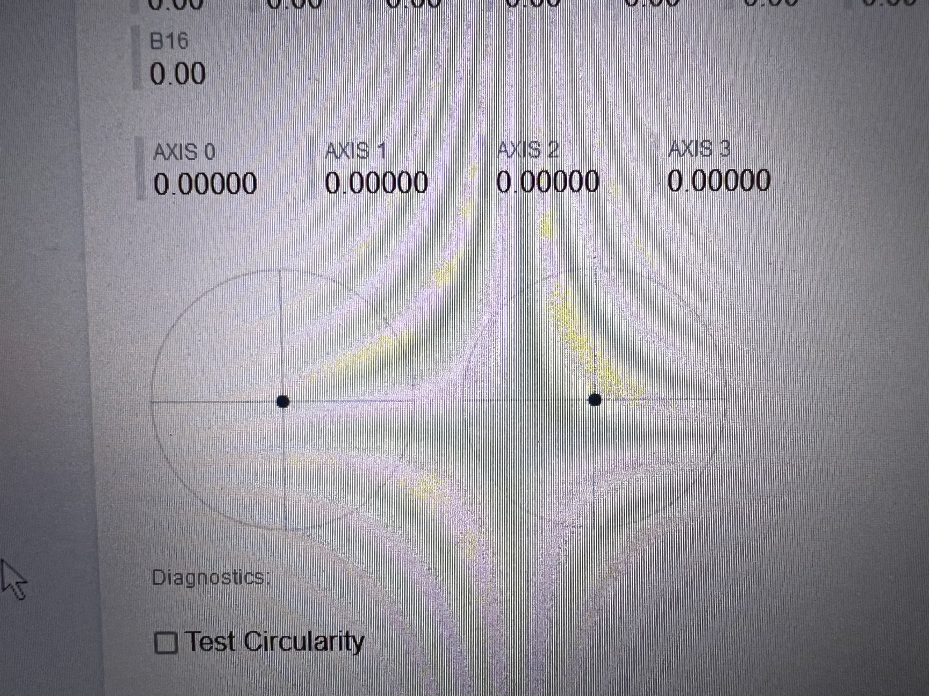

Sieht schon gut aus, dann liegt es am Spiel und nicht dein Controller.
Deadzone vergrößern, gut ist. Ich muss ja auch jedes Spiel Deadzone 6-10% ändern um gar kein Drift zu haben. Ist bei allem Xbox Controller so.
