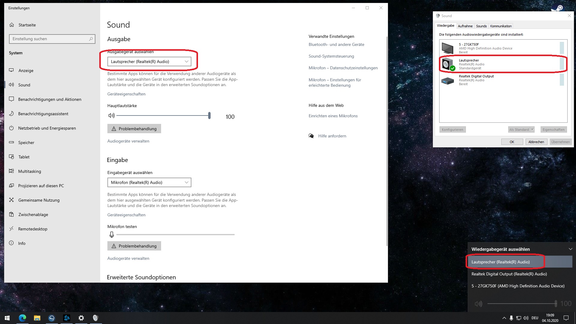

Ich habe gestern meine Grafikkarte auf den oberen Steckplatz umgesetzt, seitdem funktioniert der Sound nicht mehr nur über den Bildschirm (Displayport).
  • alle Stecker am Mainboard überprüft
  • kein Sound vorne wie hinten
  • beim einstecken wird das Gerät allerdings erkannt
  • Bios neues update
  • GPU alten und neuen Treiber versucht
  • ALLE Audiotreiber die ich finden konnte ausprobiert
  • ALLE Treiber deinstalliert und neu gemacht
  • ALLE Treiber deinstalliert und von Windows neu installieren lassen
  • Windows komplett neu aufgesetzt
  • CMOS-Reset
  • Headset und Lautspreche getestet (funktionieren)
  • Windows Updates gemacht
Wo zur Hölle liegt das Problem (Sorry für meine schlechte lauen seid 6std am rummachen!)

Hi,
nochmal zum Verständnis: Du hast keinen Ton mehr via Displayport? Dann hat das ganze nichts mit deiner (Realtek) Soundkarte zu tun. Dafür ist das "AMD HD Audio Device" zuständig. Setz das mal als Standardwiedergabegerät.

Onleini schrieb:
Hi,
Gruß
Jan
Ich habe NUR Ton via Displayport

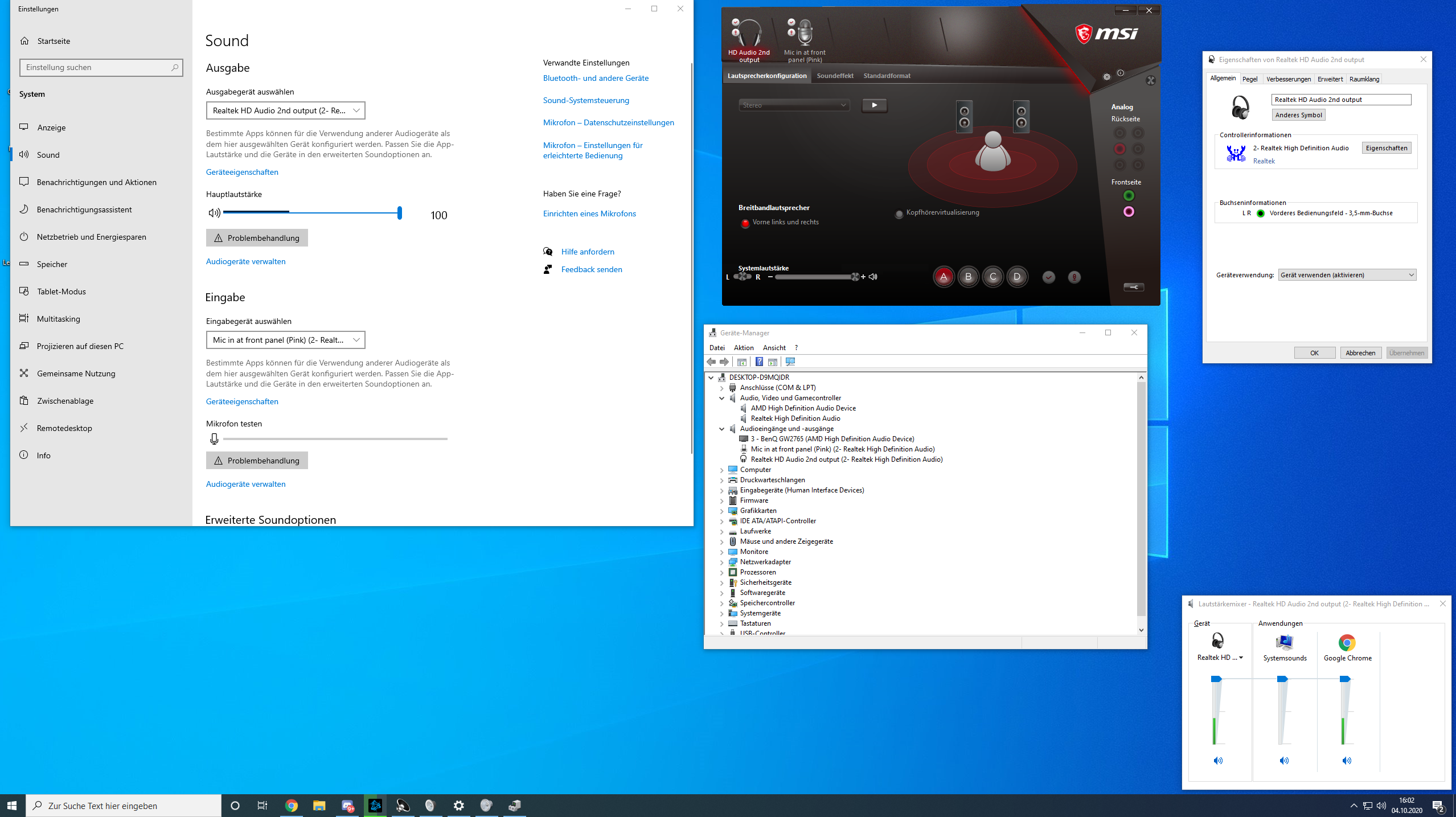

Ich habe den MSI Manager in der Taskleiste. Sollte dort auch der Realtek Sound Manager sein?

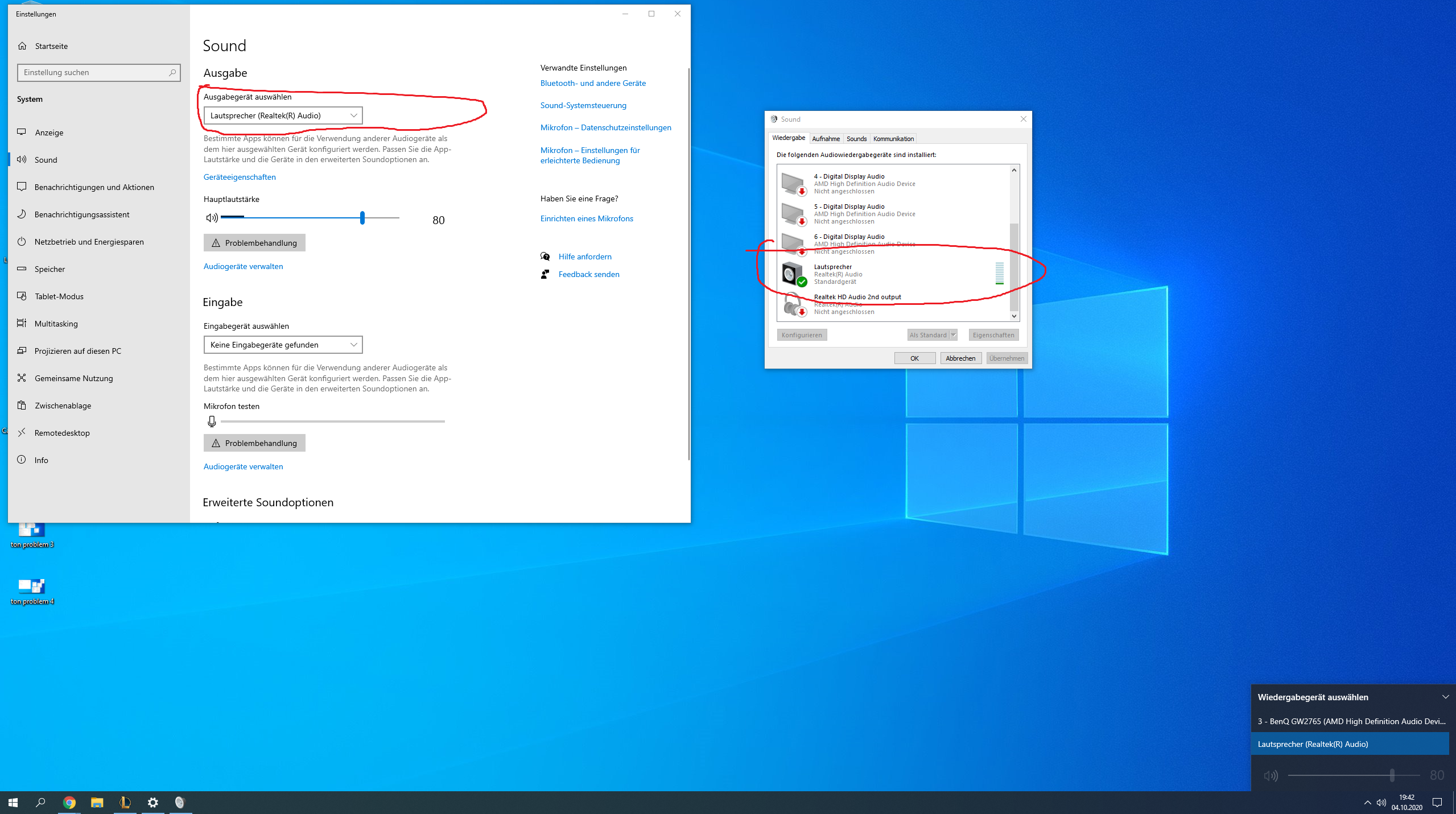

ChotHoclate schrieb:
Mach mal nen Screenshot von deinen wiedergabegeräten.
Egal welches Gerät ich als Standard festlege kein Ton -> Front Back tot
Headset und Boxen funktionieren an anderen Geräten
Irgend wie etwas merkwürdig, warum stellst du bei Windows auf normale Lautsprecher Ausgabe und dann als Wiedergabe den Digitalen? Kann ja nicht funktionieren so?
Falls eine Software dir reinmurkst, würde ich einfach alles abstecken was mit Ton zu tun hat, jede Software deinstallieren und im Geräte Manager wenn noch vorhanden auch deinstallieren.
Dann wieder Treiber installieren und dann deine Geräte anstecken.

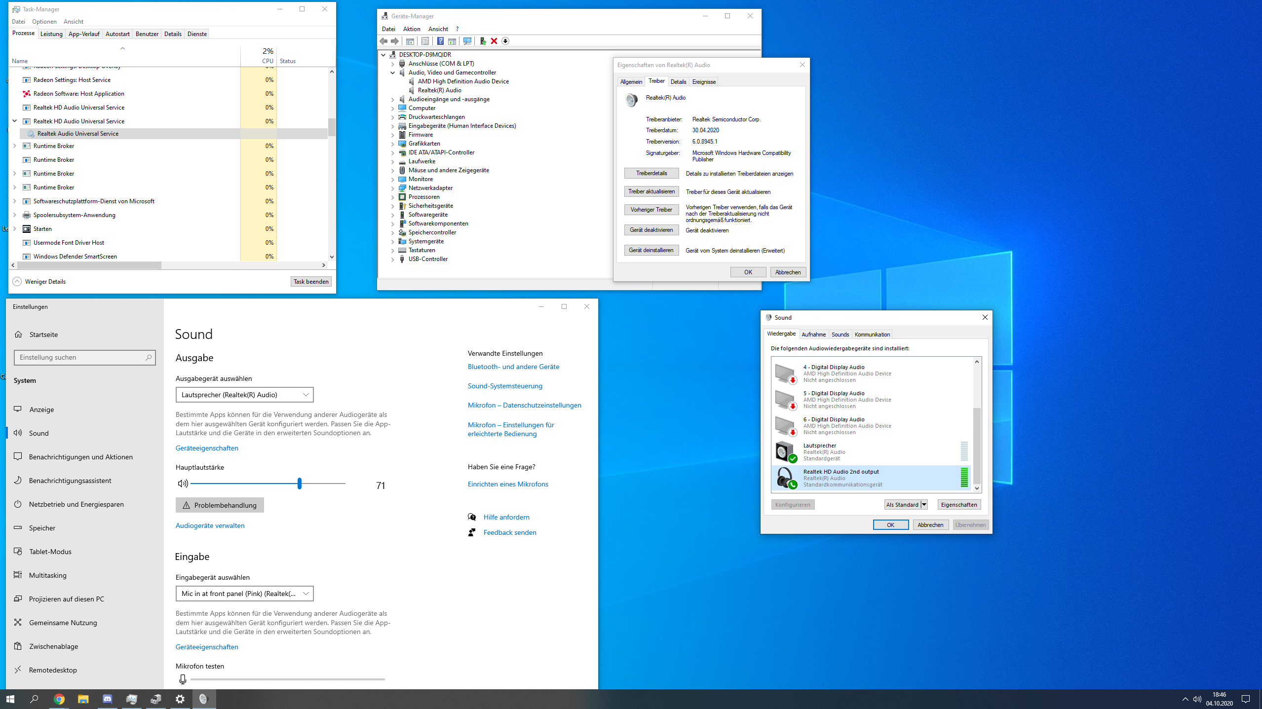

Das Headset ist als Standardkommunikationsgerät und die Boxen als Standardgerät angegeben.
Auch wenn ich das ändere und nur ein Standardgerät festlege kommt nichts. (siehe Anhang)

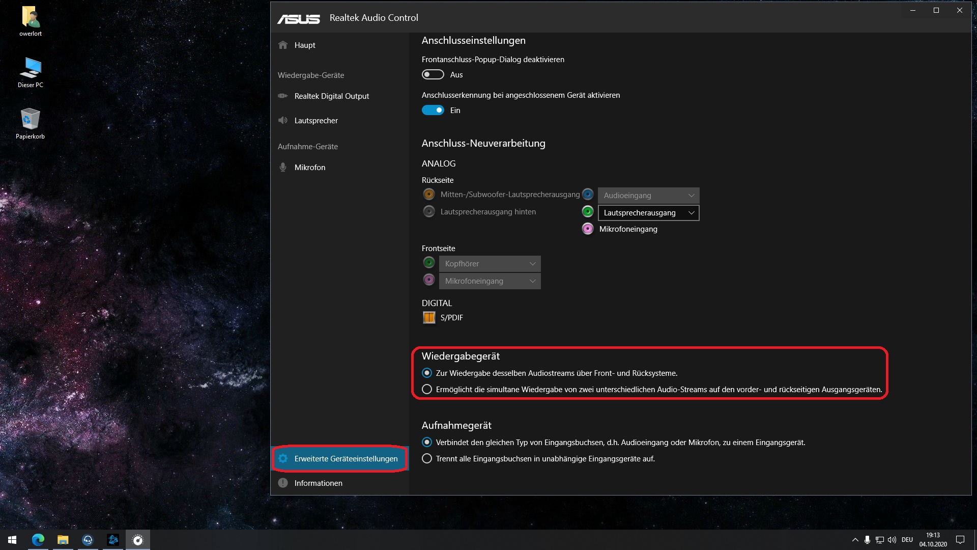

Ich hab ein Asus Board sollte ja mehr oder weniger egal sein. Hab nur ein Headset momentan am Rechner
Im MSI/Realtek Manager ist zu erkennen, dass ein angeschlossenes Gerät erkannt wird (rot markiert), was ist denn zu diesem Zeitpunkt hinten angeschlossen?
H3llF15H schrieb:
Ich würde erstmal die alte Windows-Version auf die aktuellste anheben.
wieso alt ? alle Updates gemacht. Windows befindet sich auf dem neusten stand
Lautsprecher
iamunknown schrieb:
Geht das Headset an einem anderen Gerät noch?
Ja und die Boxen auch

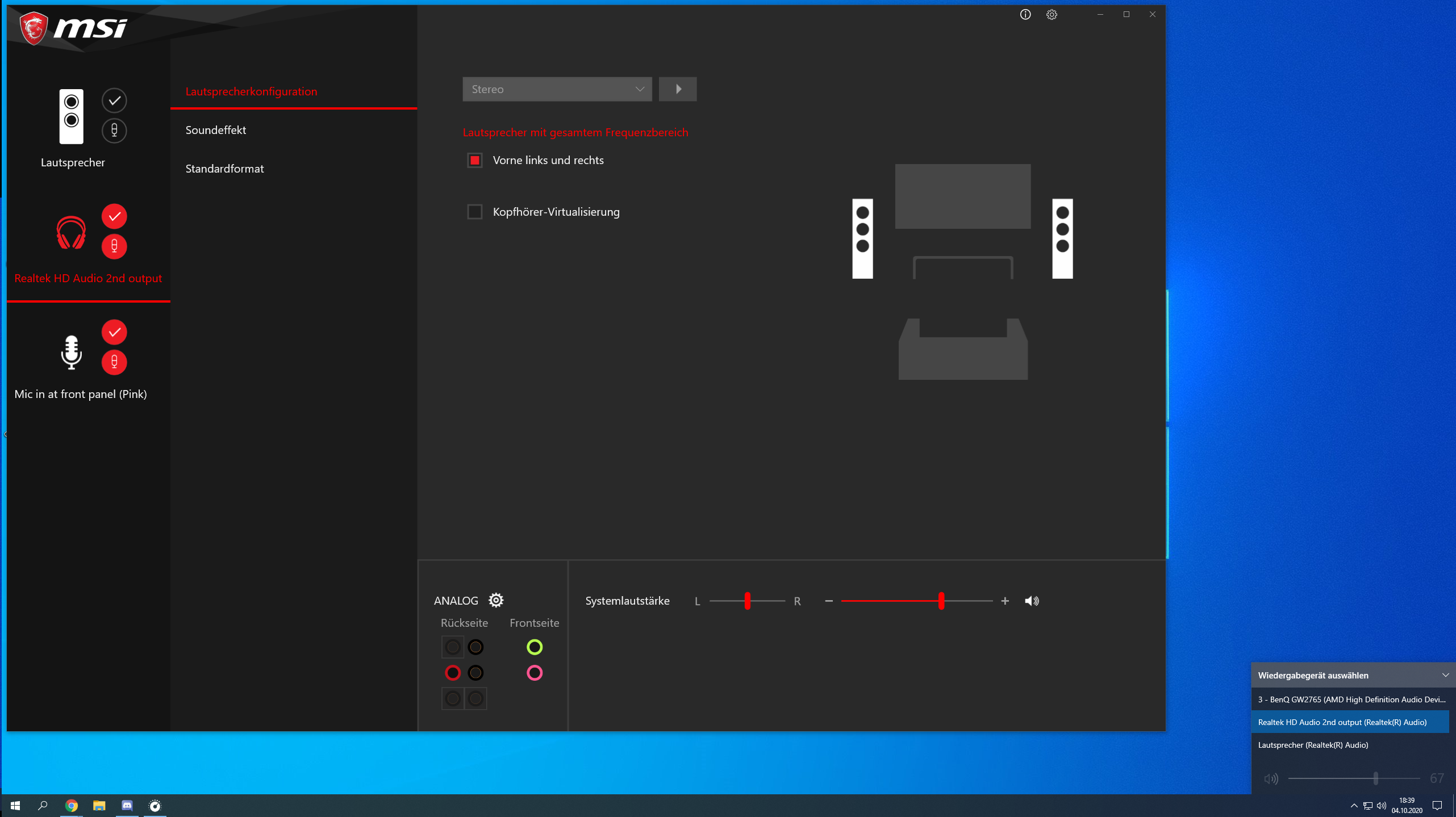

Ich bezweifle leider das es an einer "einfachen" Soundeinstellung liegt
